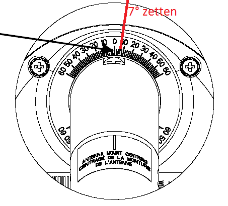

smetje limb.BE Geplaatst: 20 januari 2017 Geplaatst: 20 januari 2017 (aangepast) Dish Setup Data Latitude: 53.2012° Longitude: 5.7999° moter op deze graden zetten +-7°E eutelsat Name: Eutelsat 7A / Eutelsat 7B beetje wikken en wegen he http://nl.kingofsat.net/pos-7E.php dan zet je de ontvanger op een vrije zender van eutelsat 7°E lijkt mij het beste in jou geval Address: Leeuwarden nederlandLatitude: 53.2012° motor op deze graden zetten van de beugelLongitude: 5.7999° deze is voor jou op +-7° zetten ...dat is dan het nulpunt +- je zet hem op een vrije zender TRT1...dan draaj je het geheel tot je beeld krijgt op die zender zet dan de 4 moeren vast Satellite: Stab HH90Elevation: 29.2°Azimuth (true): 180.0°Azimuth (magn.): 178.9° 20 januari 2017 aangepast door smetje limb.BE Db. 900UHD 2X. 4x twin lnb 1x bosat 1.50m .Dreambox 7020hd v2 . Dreambox 800 Db 8000 1x. Db 800se Db 2X 500HD Sab unix triple 2x. Xsarius Galaxy 4K. Gigablue trio. Gigablue Quad Plus. Zgemma H7 Cabel en Sat Samsung UE65MU7070 4K Ultra HD Smart LED Samsung UE46F6650SSXXN led 1x LG 60"lb 870v

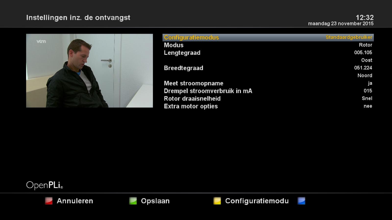

smetje limb.BE Geplaatst: 20 januari 2017 Geplaatst: 20 januari 2017 (aangepast) deze geef je in bij ussals Latitude: 53.2012° Longitude: 5.7999° dit is een vb 20 januari 2017 aangepast door smetje limb.BE Db. 900UHD 2X. 4x twin lnb 1x bosat 1.50m .Dreambox 7020hd v2 . Dreambox 800 Db 8000 1x. Db 800se Db 2X 500HD Sab unix triple 2x. Xsarius Galaxy 4K. Gigablue trio. Gigablue Quad Plus. Zgemma H7 Cabel en Sat Samsung UE65MU7070 4K Ultra HD Smart LED Samsung UE46F6650SSXXN led 1x LG 60"lb 870v
Gast Andre2017 Geplaatst: 22 januari 2017 Geplaatst: 22 januari 2017 (aangepast) hoi smetje, ben er gisteren een hele tijd mee bezig geweest maar heb geen beeld, die 7graden zit die op de schotel zelf dus 7 graden scheef zetten. ? 22 januari 2017 aangepast door Andre2017
Gast Andre2017 Geplaatst: 22 januari 2017 Geplaatst: 22 januari 2017 (aangepast) hoi smetje, ben er gisteren een hele tijd mee bezig geweest maar krijg niets, die 7 graden dat zijn de graden die de schotel scheef moet staan .? 22 januari 2017 aangepast door Andre2017

smetje limb.BE Geplaatst: 22 januari 2017 Geplaatst: 22 januari 2017 de graden op de motor zelf Db. 900UHD 2X. 4x twin lnb 1x bosat 1.50m .Dreambox 7020hd v2 . Dreambox 800 Db 8000 1x. Db 800se Db 2X 500HD Sab unix triple 2x. Xsarius Galaxy 4K. Gigablue trio. Gigablue Quad Plus. Zgemma H7 Cabel en Sat Samsung UE65MU7070 4K Ultra HD Smart LED Samsung UE46F6650SSXXN led 1x LG 60"lb 870v
Gast Andre2017 Geplaatst: 22 januari 2017 Geplaatst: 22 januari 2017 dus kan hem via draai west op 7 draden zetten

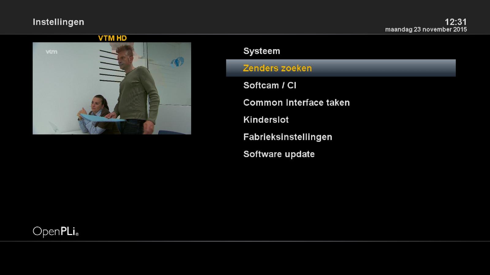

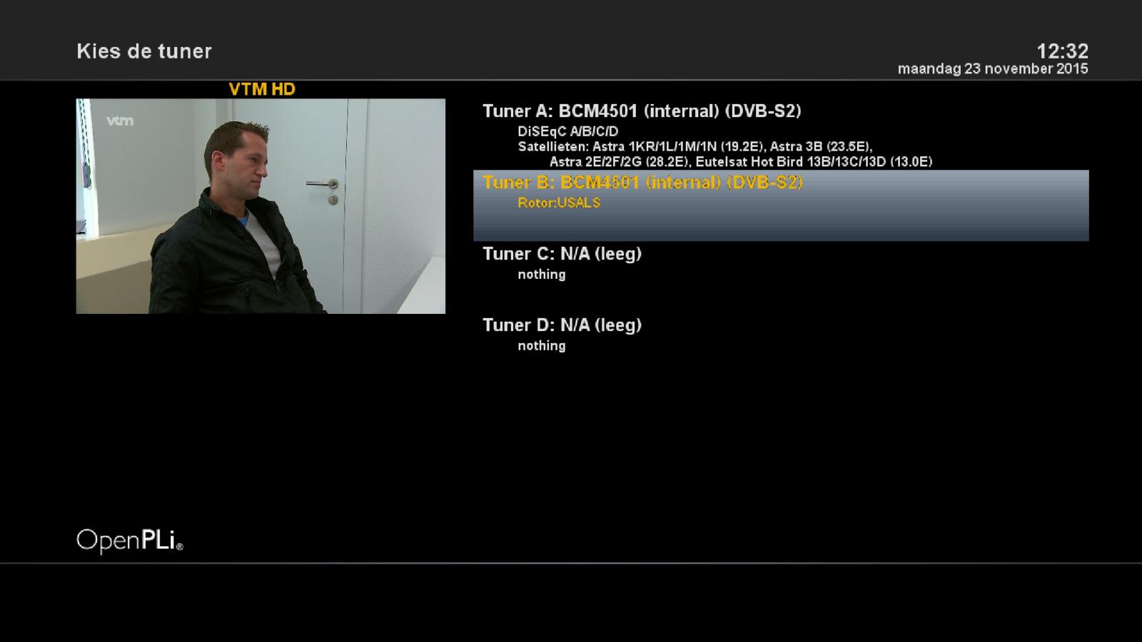

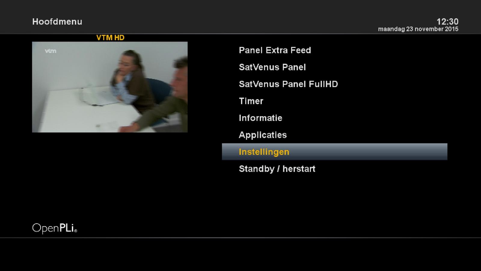

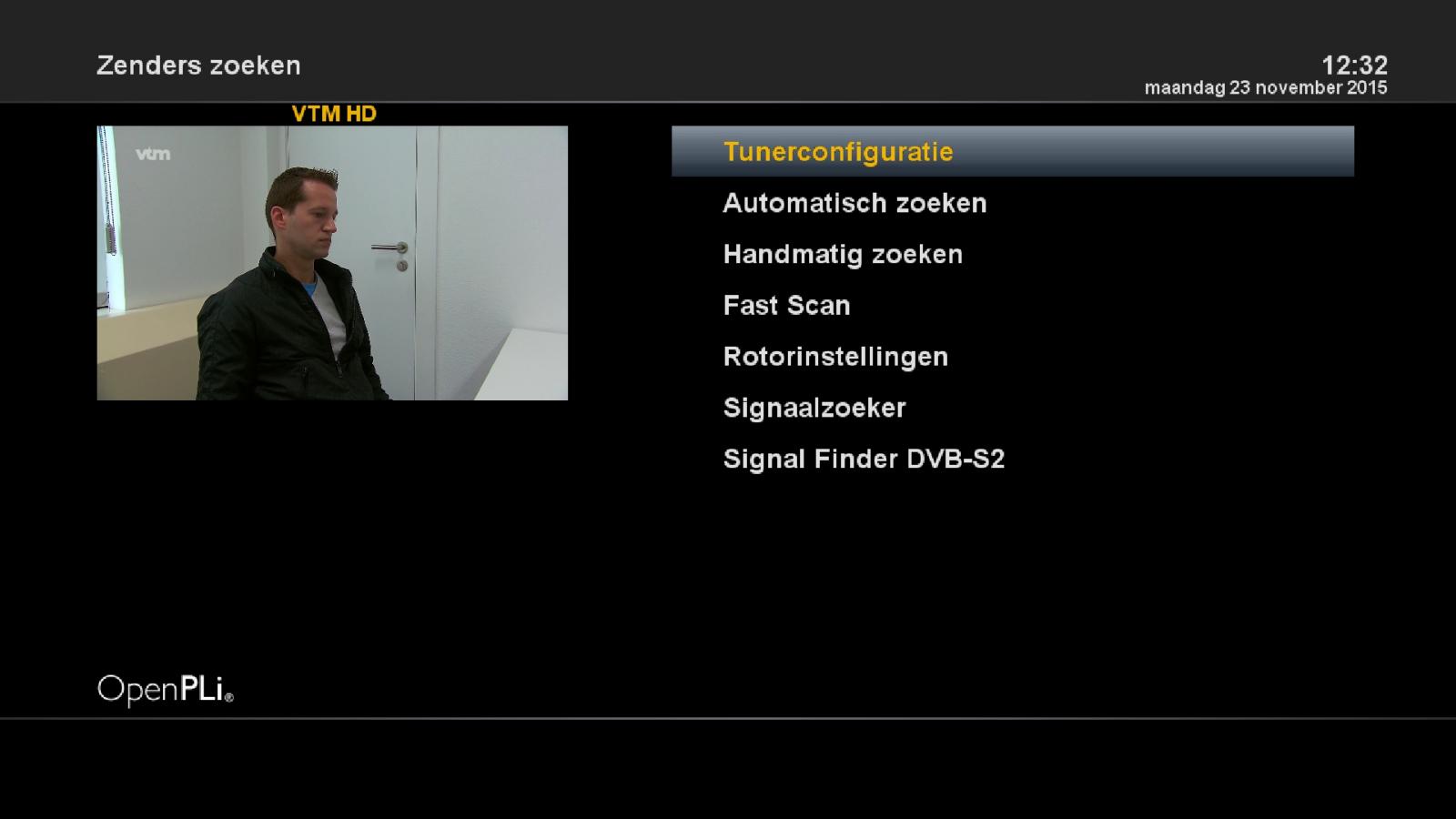

smetje limb.BE Geplaatst: 22 januari 2017 Geplaatst: 22 januari 2017 hoe heb jij jou instelling op de ontvanger staan plaats eens een afbeelding Db. 900UHD 2X. 4x twin lnb 1x bosat 1.50m .Dreambox 7020hd v2 . Dreambox 800 Db 8000 1x. Db 800se Db 2X 500HD Sab unix triple 2x. Xsarius Galaxy 4K. Gigablue trio. Gigablue Quad Plus. Zgemma H7 Cabel en Sat Samsung UE65MU7070 4K Ultra HD Smart LED Samsung UE46F6650SSXXN led 1x LG 60"lb 870v
