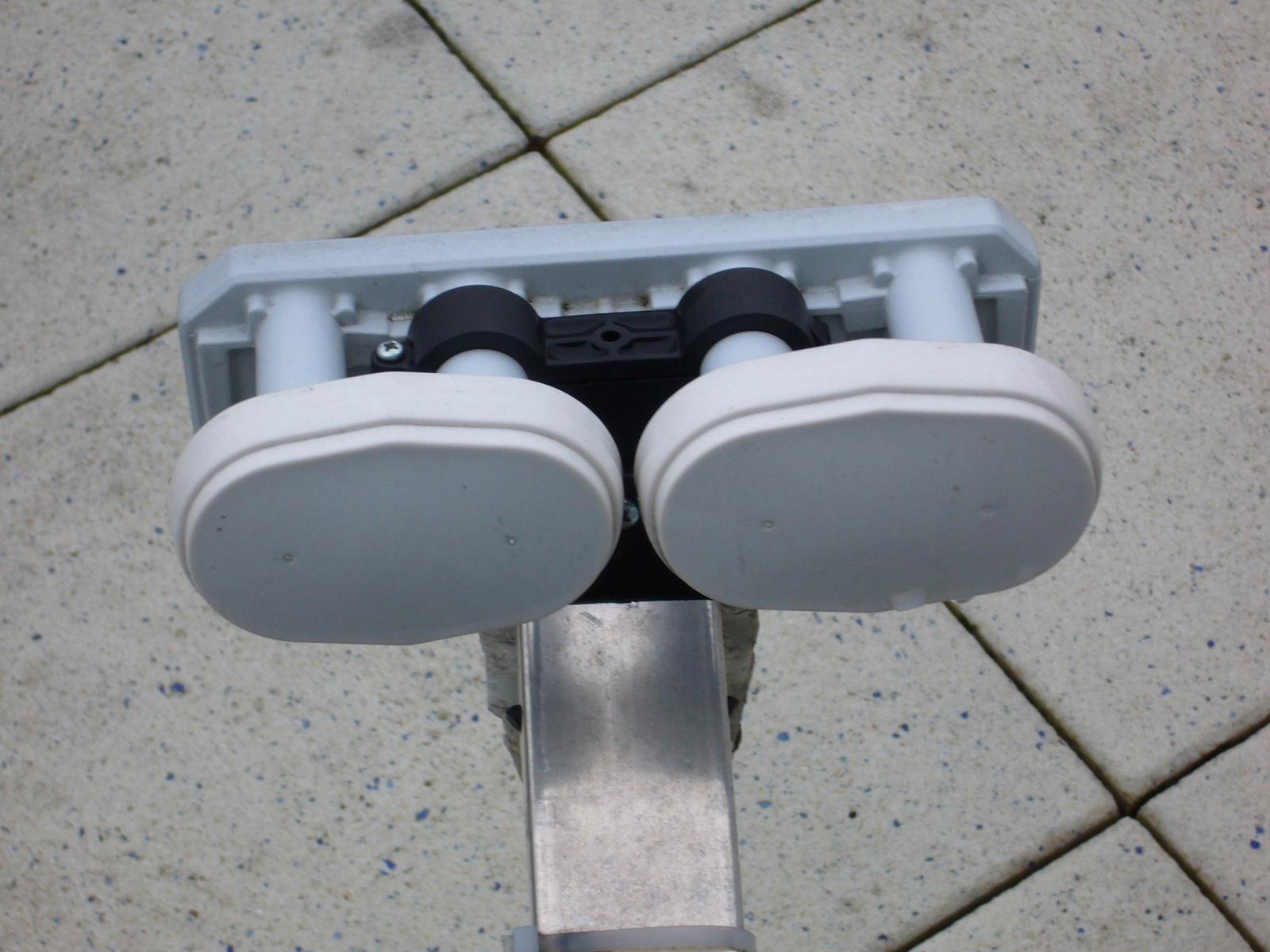

Zoals U kunt zien op de bijlage staat de LNB niet schuin maar waterpas.
De originele LNB was een duo van TVV.
De schotel had ik uitgericht op een fictive satelliet tussen 19.2° en 13,0°.
De technieker heeft de nieuwe LNB geplaatst en niet het azimut gewijzigd.
Hij had een nieuwe Triax 78 mee, maar heeft de bestaande gebruikt.

Tja wat een gepruts.
Dat kan natuurlijk nooit goed gaan.

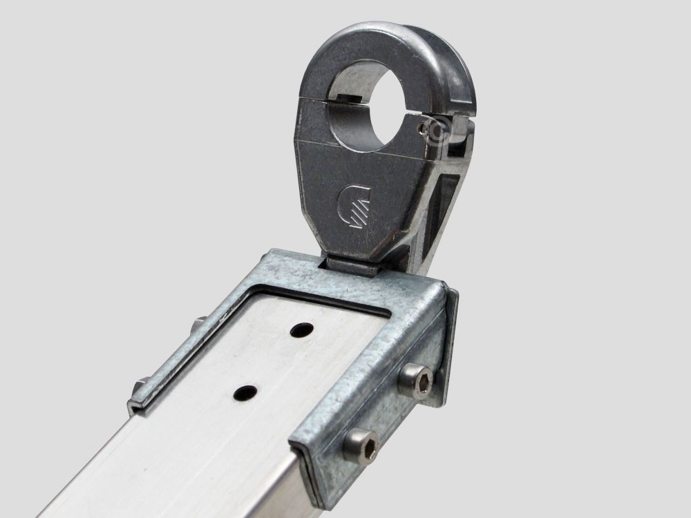

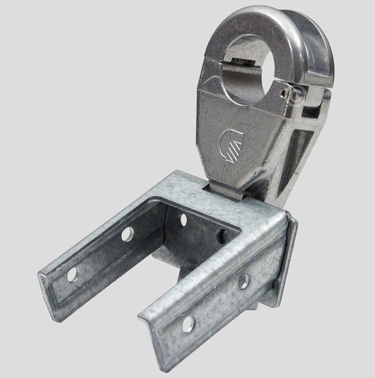

De quad-feed-lnb moet toch echt 9,5 graden schuin staan om een goede ontvangst te hebben op de  9e en 23,5e.
Ik ken de speciale lnb-houder voor die quad-feed lnb niet maar het lijkt me dat die niet schuin in te stellen is.
Volgens mij kun je het beste een 23mm Aluminium lnb-klem van Gibertini nemen en dan het monoblock gewoon aan één golfpijp vast zetten.

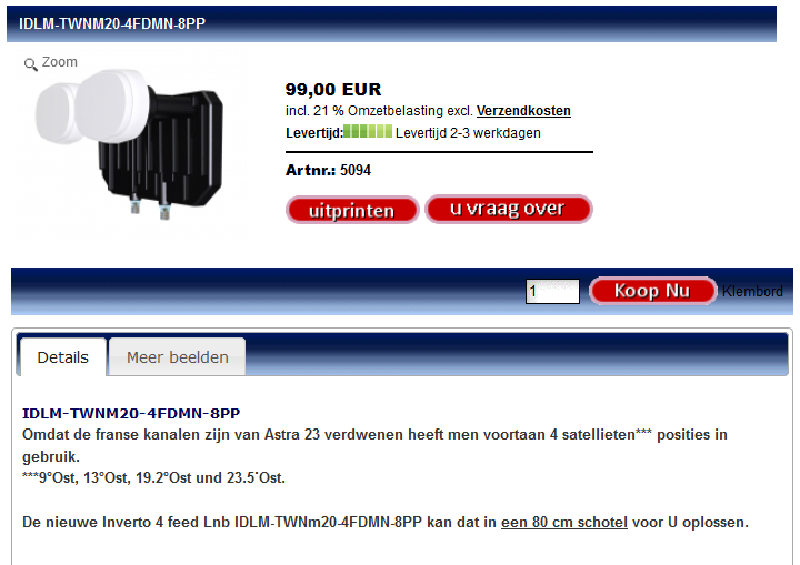

Ik had al eens vaker gekeken waar deze quad-feed-lnb te koop was maar dan vind je bitter weinig op internet. Helemaal niets in Duitsland maar wel 1 shop in België. Hij kost daar €99,-
