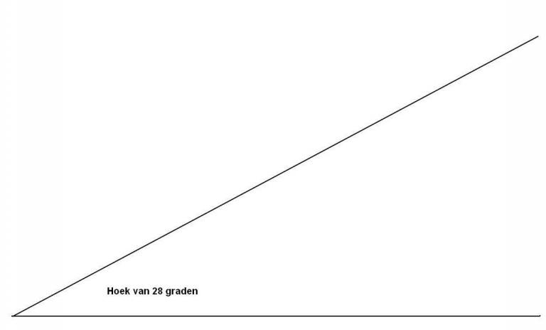

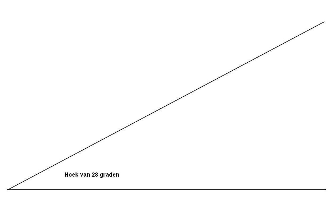

Voor vakantiedoeleinden is een schotel van 85cm breed goed. Ook campers met een Oyster 85 (is 85cm breed) kunnen daar de Nederlandse zenders goed ontvangen. Let op dat je de mastklem van de Triax op je juiste manier monteert zodat het hoge elevatiebereik ingesteld kan worden, zie bijlage.
Het gemak van een Triax is dat je de lnb-arm heel gemakkelijk in kunt klappen voor het vervoer.
Let er wel op dat je de lnb goed monteert. De kop van de lnb 5-6mm vrij van de lnb-klem. De skew van de lnb moet in Lagos op 28 graden ingesteld worden, d.w.z. als je naar de binnenzijde van de schotel kijkt met de wijzers van de klok meegedraaid.
