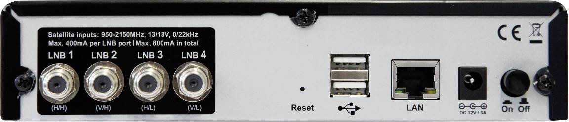

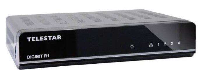

VenimK Geplaatst: 13 juli 2018 Auteur Geplaatst: 13 juli 2018 Met men huidige opstelling gaat het goed dankzij je vorige brichten Heb nu ook een Digibit R1 ontvangen.. Dat werkt ook, maar heb niet echt het maximale ervan.  Dus 1 Schotel 4 X Twin LNB 13.19.23.28° 2 Disecq switch 4/1 2 coax kabels binnenshuis. Deze gaan nu beide naar de digibit.  EN op de Formuler F1 Satbox gebruik ik SATIPClient voor. Met de Digbit gebruik TVHeadend voor opnames e.d.  ZOu het veel uitmaken voor deze Twin LNB's om te ruilen naar QUAD lnb. Heb ik dan de mogeljikheid om meer opnames te doen ? Heb ik Xtra hardware nodig ...  Heb ook posting gezienover Unicable II enzo, maar deze zouden dan weer te breed zijn, en programmeerbaar e.d. Wat is volgens jou de beste' oplossing om men Xtra tuners te gebruiken van de digbit ...  Beste Groeten Triax 88cm 4x Twin LNB XpEnology 4*4TB Denon X1500 5.1 Mac mini M1
Sprietje Geplaatst: 13 juli 2018 Geplaatst: 13 juli 2018 (aangepast) Beste VenimK Â Het goedkoopste ben je uit door de 4 twin-lnb's te vervangen door quad-lnb's maar je schrijft dat je van je schuur naar je woning maar 2 coaxkabels hebt liggen en dan gaat het niet of kun je er nog 2 bijtrekken? Op een Triax 88 kun je lnb's gebruiken met koppen van 60mm. Alleen de afstand tussen de lnb van de Astra 19,2 en 23,5 zou 55mm moeten zijn. De lnb van de Astra 19,2 komt er dan 5mm naast te staan maar dat levert geen probleem op omdat de Astra 19,2 toch heel sterk is. Â 13 juli 2018 aangepast door Sprietje
VenimK Geplaatst: 13 juli 2018 Auteur Geplaatst: 13 juli 2018 2 uur geleden zei Sprietje: Beste VenimK  Het goedkoopste ben je uit door de 4 twin-lnb's te vervangen door quad-lnb's maar je schrijft dat je van je schuur naar je woning maar 2 coaxkabels hebt liggen en dan gaat het niet of kun je er nog 2 bijtrekken?   2 bijtrekken is niet direct mogelijk. dacht daj je met enige hardware dit mogelijk was Als 'k men digibit buiten plaats, en zo via UTP ga ? Triax 88cm 4x Twin LNB XpEnology 4*4TB Denon X1500 5.1 Mac mini M1
VenimK Geplaatst: 13 juli 2018 Auteur Geplaatst: 13 juli 2018 Ja, die Triax 88cm 4x Twin LNB XpEnology 4*4TB Denon X1500 5.1 Mac mini M1
Sprietje Geplaatst: 13 juli 2018 Geplaatst: 13 juli 2018 Maar dan moet je ook nog een multiswitch gebruiken anders kan het niet werken met 4 lnb's
