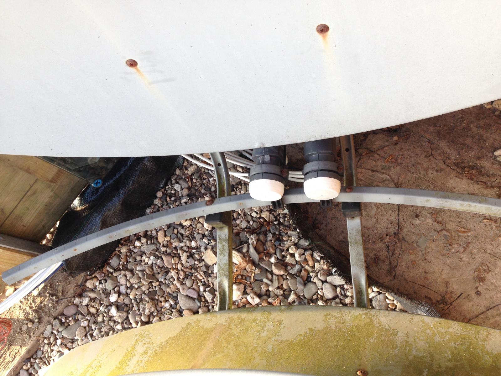

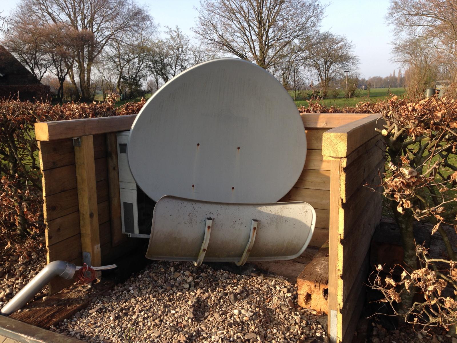

Jan-65 Geplaatst: 26 maart 2017 Geplaatst: 26 maart 2017 Hallo Heb de formule 1 gemist, geen ontvangst op transponder 89 12188H sat19,2 Meerdere transponders op de 19,2 werken goed 14,9 db maar bij deze transponder 0 !! Heb een wavefronteer T90 met twee koppen 23,5 en 19,2 Afgelopen maand de schotel 50 meter verzet, en nieuw uitgericht. We maken gebruik van een multiswitch. Alle zender op 23,5 en 19,2 geven 14,9 db. Kan het zijn dat de schotel niet juist afgesteld staat? zodat we net deze transponder niet ontvangen? Gaarne tips ,

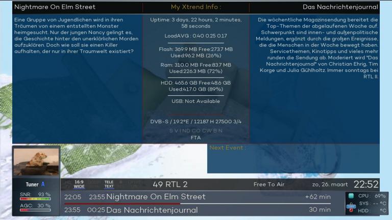

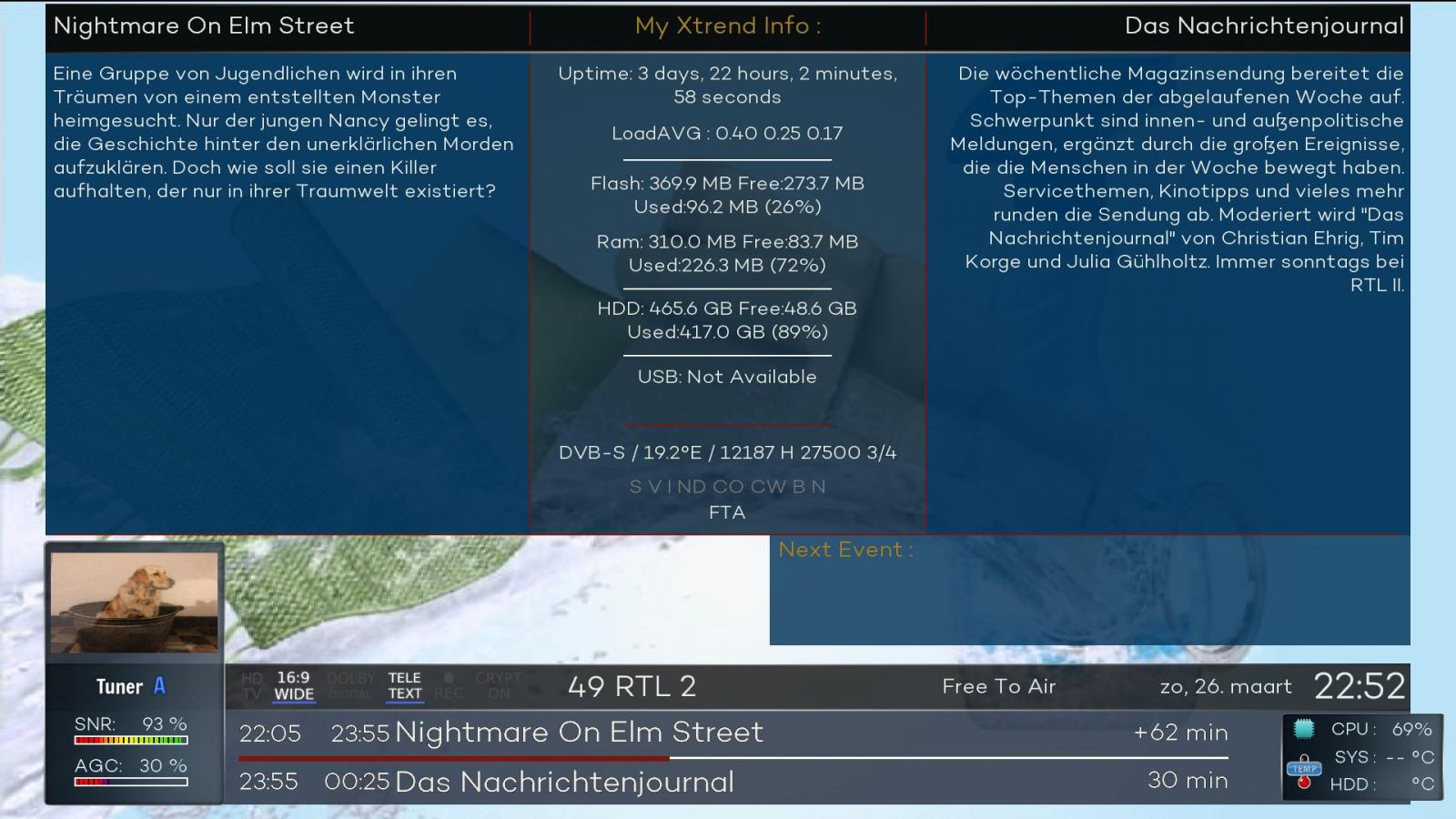

Jan-65 Geplaatst: 26 maart 2017 Auteur Geplaatst: 26 maart 2017 Sprietje zoals ik schreef heb ik ook op die transponder geen signaal, Er doen dus meerdere stransponders niet , vooral de 27500 H . Mijn vraag is dus ligt dit aan de schotelafstelling, of kan de lnb defect zijn? Alle 22000 H en V doen wel. Ook de meeste 27500 V werken goed.

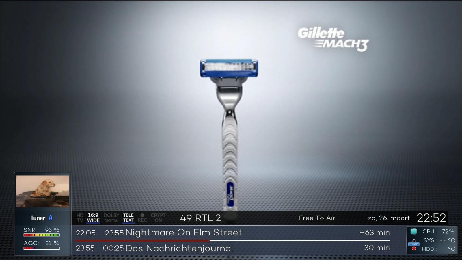

Liek Geplaatst: 26 maart 2017 Geplaatst: 26 maart 2017 (aangepast) Ik heb hier sinds gisteren exact hetzelfde probleem . Alles opnieuw uitgericht en gecontroleerd etc etc maar ook geen signaal op 12188 . Heel af komt het signaal terug maar dat is van korte duur . Alle andere op de astra 1 doen het wel . Een erg vreemd probleem . Wat is hier aan de hand ? 26 maart 2017 aangepast door Liek

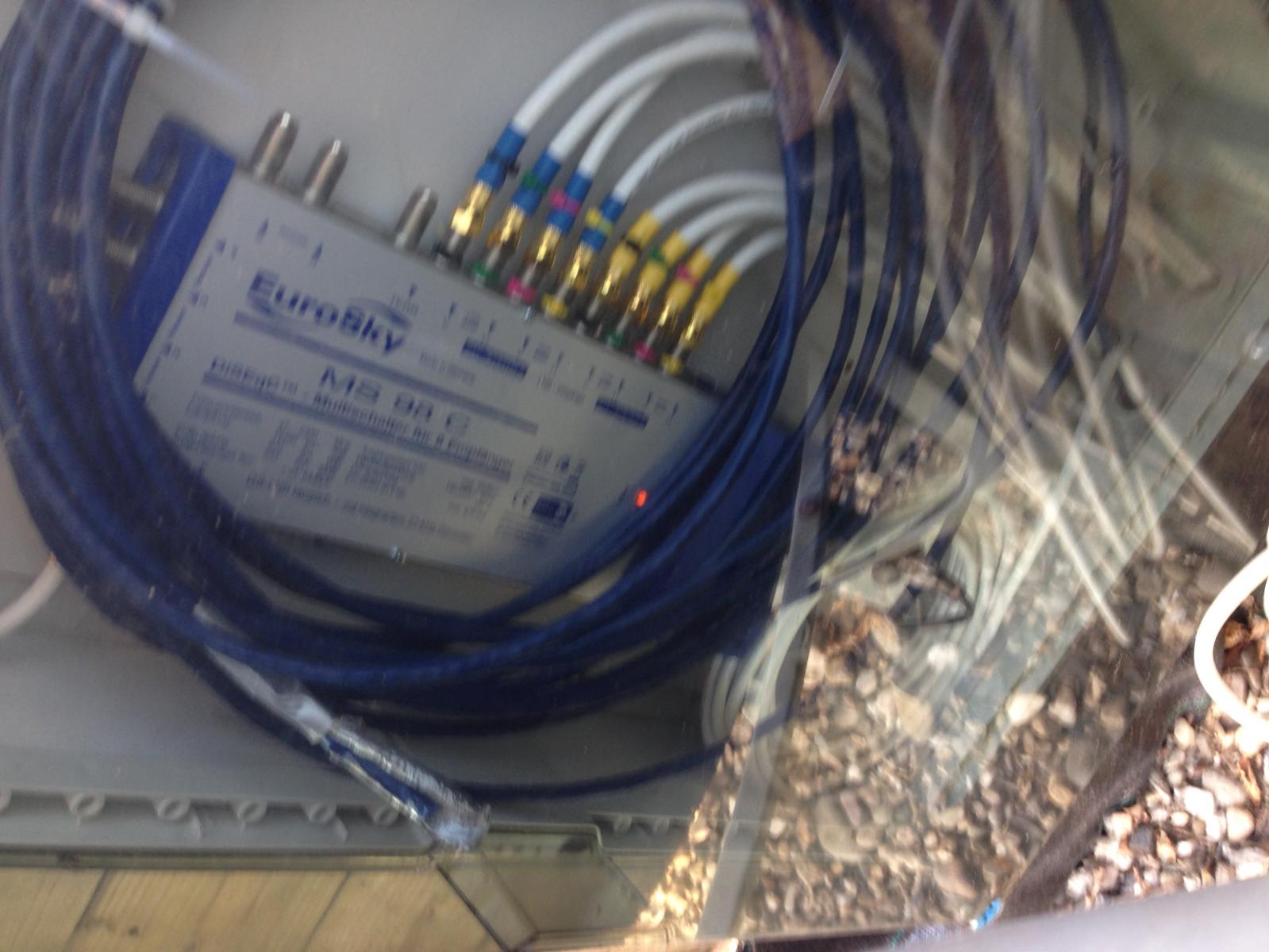

Sprietje Geplaatst: 26 maart 2017 Geplaatst: 26 maart 2017 Je hebt een multiswitch.Kan het zijn dat je van de Astra 19,2 de transponders van 11,7GHz tot 12,75GHz Horizontaal niet meer ontvangt?

Jan-65 Geplaatst: 26 maart 2017 Auteur Geplaatst: 26 maart 2017 Het zou kunnen dat het aan de multiswicht ligt, maar hoe controleer ik dat? Het enigste dat aangepast is , dat de schotel 50 meter verplaatst is en opnieuw afgesteld. Voorheen werkte alles. Met de zelfde componenten. Maar voor de duidelijk heid . Als ik de andere transponders wel ontvang is de afstelling van de schotel en lnb dan correct ? Wil alles wel nieuwafstellen maar dan moet er wel wat opleveren, veel werk veel gepier. Het houten hokje is geen belemmering , de schotel heeft vrij zicht.
