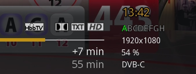

Op een aantal screenshots/videos van OpenATV zie ik bij de Tuner configurations meer dan 4 tuners.
Kennelijk kun je naast 4 fysieke tuners (A-D) ook nog 4 virtuele tuners installeren (E-H?).
Ik probeer nu mijn DVBSKY USB tuner te laten verschijnen als 5e tuner (Tuner E) naast mijn bestaande
4 geinstalleerde tuners (Tuner A-D) in mijn ET10000. Is dit mogelijk?

Ja hoor, mits er drivers voor zijn.
Volgens mij is de max. totaal acht tuners. Als ik nl. vijf USB-tuners aansluit zie ik er toch nog maar 8:
