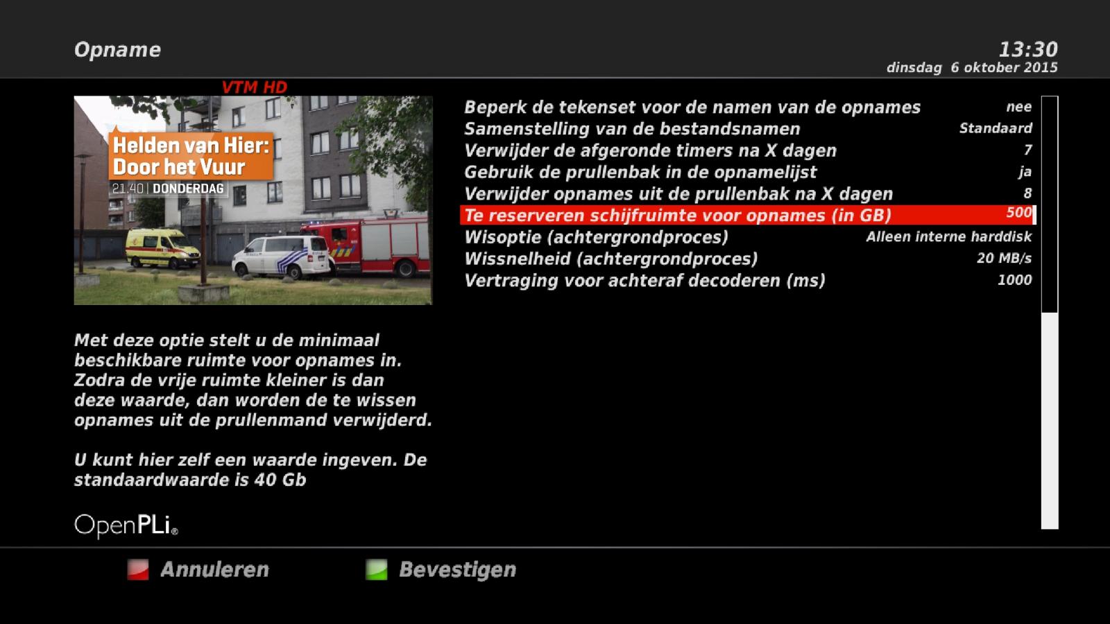

waarom maar ...gb
 "te reserveren schijfruimte voor opnames had ik al verkleind naar 5GB.
Db. 900UHD 2X.   4x twin lnb 1x bosat 1.50m .Dreambox 7020hd v2 . Dreambox 800 Db 8000 1x.  Db 800se
mijne is 500 gb daarom dat ik ook dat getal heb ingevuld
