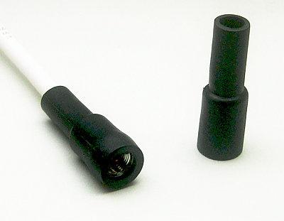

Bij een nieuwe tripe-lnb zitten standaard over elke aansluiting een plastic dopje.
Het is inderdaad niet verstandig om die plastic dopjes over de ongebruikte aansluiting te laten zitten.
Je moet je bedenken dat als het regent, het water zonder problemen langs de schroefdraad kan lopen en dat blijft het dan doen tot het water aan de rand van het dopje staat. Dan staat het water ook ongeveer 1cm hoog in de aansluiting. Je kunt begrijpen dat dit niet bevordelijk is voor het contact dat de middenader later eventueel moet maken.
Dus laat die dopjes er af.

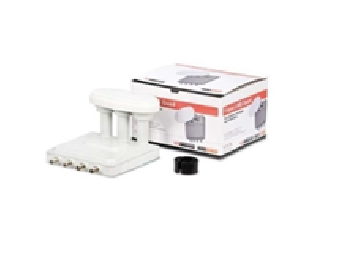

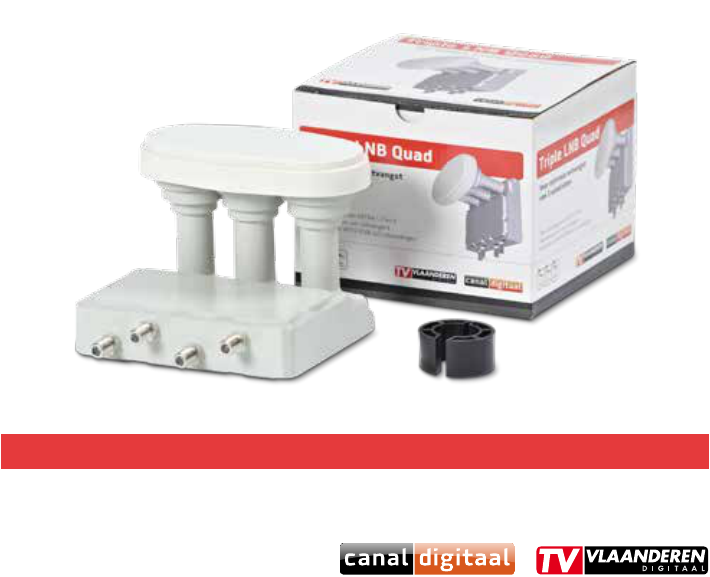

Ik hoop trouwens dat de triple-lnb die je hebt gekocht niet dezelfde is als op de afbeelding waar alle vier de aansluitingen precies op één rij staan. Dat is het oude model.
Bij het nieuwe model zitten de aansluitingen versprongen.

bedankt voor de uitleg heb wel over de andere twee aansluitingen de rubberen afdekking zitten over de f connector
nee ze zitten schuin naast elkaar zoals op jou  foto is te zien is
bij de oude grijze zaten ze naast elkaar dit was de nieuwste zij de man van de winkel

hey ja voor mij wel had de oude grijze nog
ja deze bedoel ik
