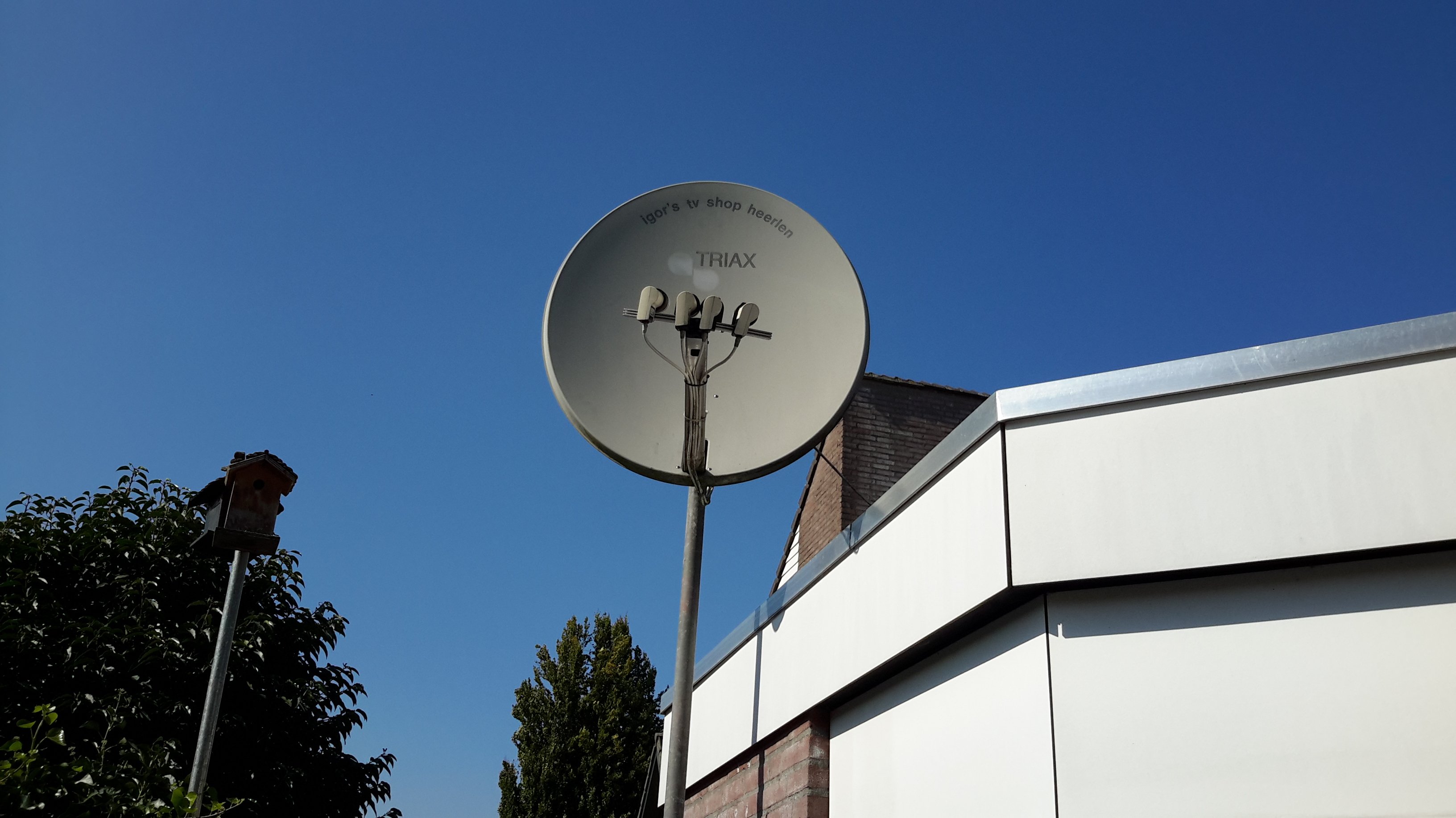

Nu heb ik 13,19.2 en 23,28
Kan ik 0.8 en 4 er los bijzetten
Breeder maken of 1 sat met 2 lnb
Ik kan tot 8 lnb
M,n sat is 90 cm
Alvast merci
Nee, dat gaat niets worden. Dat ligt veel te ver uit elkaar voor een normale offsetschotel.
Verder denk ik dat je niet de 23,28 bedoeld maar de 23,5.
Je kunt er beter een schotel bij zetten voor de 0,8 en 4e echter met 3,2 graden afstand moet je dan wel smalle lnb's gebruiken. Een monoblock kan ook maar dat is weer moeilijker te combineren met gewone lnb's.
