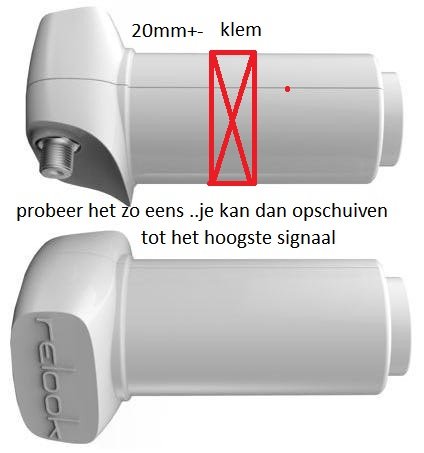

230571 Geplaatst: 15 september 2017 Geplaatst: 15 september 2017 Goeiendag, Ik wil de nieuwe Relook RE S1EC gaan monteren in de triax multifeed arm, maar omdat hij een lange smalle feedhoorn heeft, weet ik nu niet zeker of ik hem in zijn geheel in de lnb houder moet schuiven totdat de achterkant/aansluitgedeelte of net waar het kopje eidiogn van de voorkant van de lnb. Misschien een stomme vraag, maar er zit geen beschrijving bij en ik vraag liever voor niets dan dat ik zit te tobben met de lnb's omdat ik ze verkeerd heb gemonteerd! Alvast bedankt
smetje limb.BE Geplaatst: 15 september 2017 Geplaatst: 15 september 2017 (aangepast) ik zou het zo eens proberen ..elke lnb is natuurlijk niet hetzelfde en vergeet de skew niet per lnb 15 september 2017 aangepast door smetje limb.BE Db. 900UHD 2X. 4x twin lnb 1x bosat 1.50m .Dreambox 7020hd v2 . Dreambox 800 Db 8000 1x. Db 800se Db 2X 500HD Sab unix triple 2x. Xsarius Galaxy 4K. Gigablue trio. Gigablue Quad Plus. Zgemma H7 Cabel en Sat Samsung UE65MU7070 4K Ultra HD Smart LED Samsung UE46F6650SSXXN led 1x LG 60"lb 870v

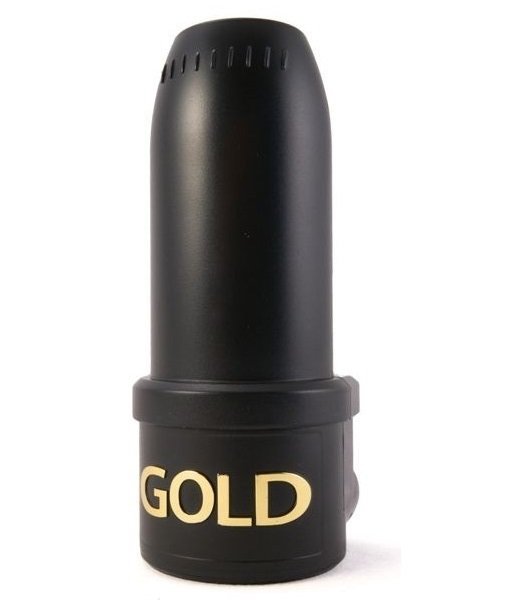

Sprietje Geplaatst: 15 september 2017 Geplaatst: 15 september 2017 (aangepast) Bij dit soort lnb's moet je uit gaan dat de voorzijde van de lnb ongeveer 55mm voor het midden van de lnb-klem moet staan. Heb je eenmaal signaal van een satelliet, kijk dan op de satellietontvanger wanneer je de beste signaalkwaliteit hebt als je de lnb dichter of verder van de schotel af plaatst zonder de skew van de lnb te veranderen. Hier heb je nog zo'n lnb waar je geen idee hebt hoe je die ongeveer moet monteren. 15 september 2017 aangepast door Sprietje
