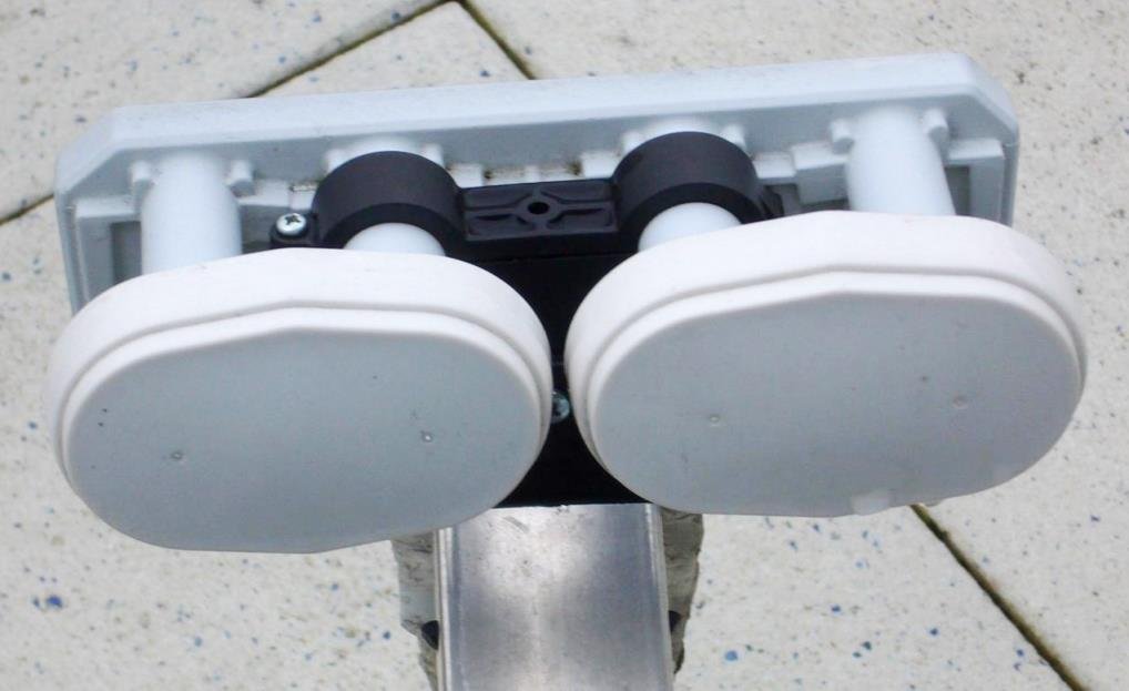

Nu zie ik een advertentie van ******, die een Inverto Quad feed twin LNB aanbiedt. Daarmee zou ik dan Eutelsat 9E, Astra 1, Astra3  en Hotbird  kunnen ontvangen.

***** zit er naast. De Inverto Quad feed Twin lnb is gemaakt voor een schotel van 70cm breed. Dat kan dus een Triax 78 zijn of een Inverto 80 of SAB 80 die ook beide 70x78cm zijn.

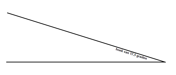

***** geeft het juist aan, dat heb ik ***** ook voorgerekend. De Quad feed lnb werkt gewoon prima in Alcossebre en moet daar 17,5 graden schuin gezet worden, zie bijgeleverde hoek.

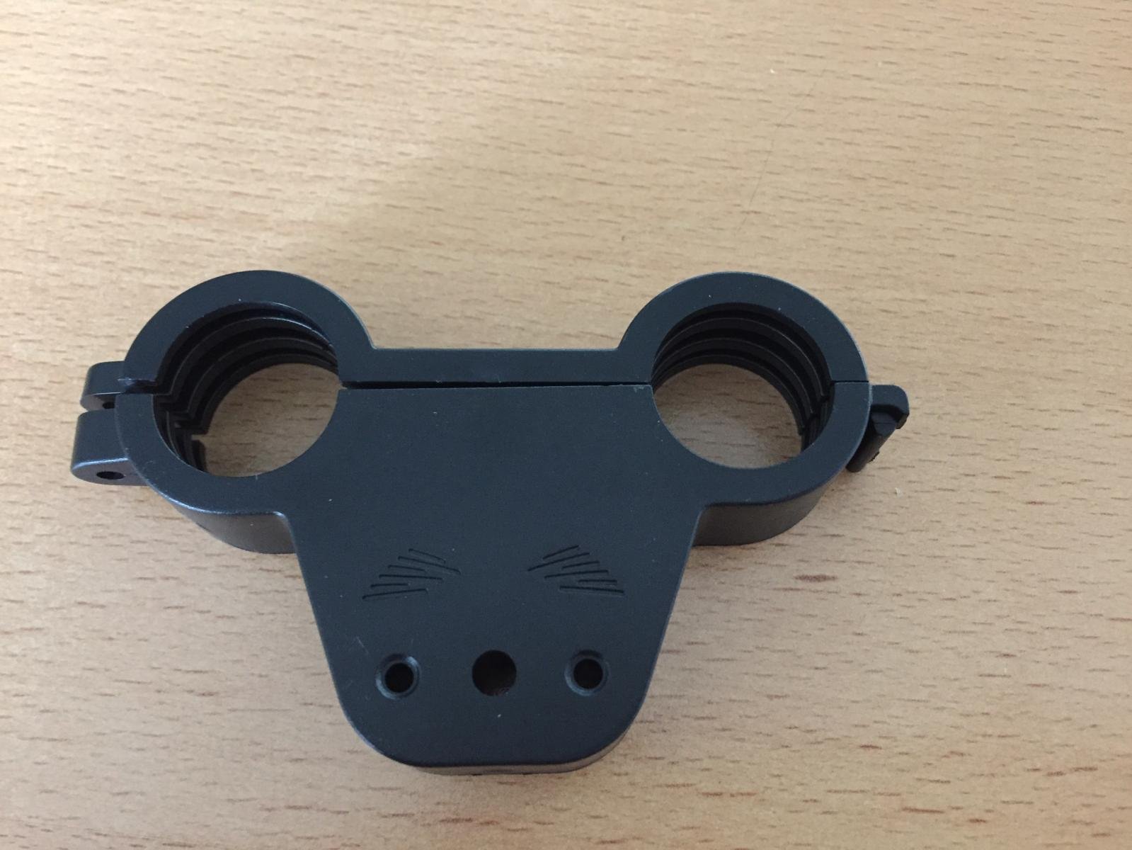

Het monoblock moet met de bijgeleverde bevestiging gemonteerd worden op beide middelste pijpjes.
