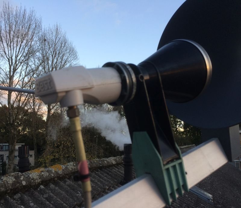

Op  mijn 1.8 m ChannelMaster gebruik ik voor KU een BEST TYP HD3D 202 twin lnb aan de Raven feedhoorn waarmee ik tot nu toe steeds het beste signaal heb .

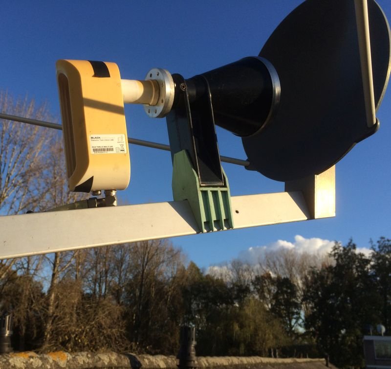

Van die lnb heb ik ook nog de single versie omgebouwd als flens uitvoering en deze ook hierbij betrokken .

Helaas , de Inverto Black MultiConnect Twin lnb is toch geen wonder lnb .
Ik blijf maar bij de BEST HD3D
