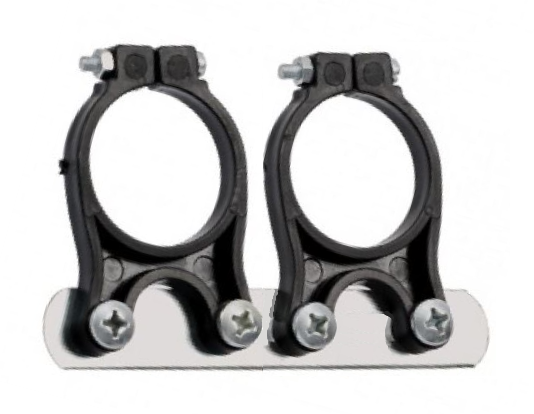

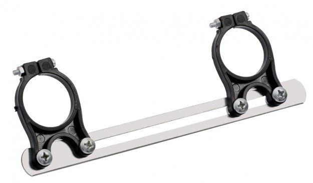

Dat is de LNB-houder GK2 A024, zie bijlage. Die koop je voor minder dan €10,-
Dit is de enige houder waarbij je de koppen van de lnb's tegen elkaar kunt zetten en die dun zijn zodat hij op die korte hals van 33mm van de Inverto Black Premium gemonteerd kan worden.
Het enige  wat niet mooi is bij het gebruik van slechts 2 lnb's, is dat de rail wat lang is en dan een stuk opzij uitsteekt maar dat kun je oplossen door zelf even een stripje te maken van bijv. aluminium. Maak het dan zo dat de hart op hart afstand van de twee houders 63mm is. In het midden van het stripje maak je een klein knikje zodat de lnb iets naar elkaar toegericht staan. Als je de lnb's dan op die beugel monteert, komen de koppen strak tegen elkaar wat ook de bedoeling is want de afstand van de lnb's moet eigenlijk 55,5mm zijn en door de schuinstand haal je 58,5mm, dus eigenlijk 3mm te groot maar dat maakt voor de Astra 19,2 niets uit want die is toch sterk genoeg.

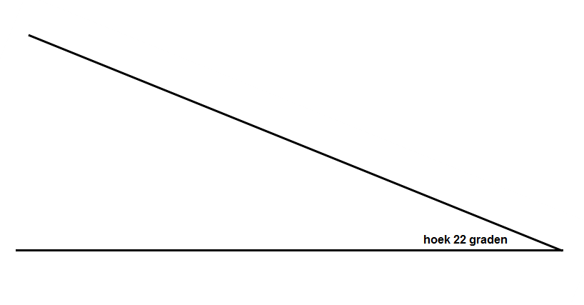

- stel de skew van de lnb in op -22°
- monteer de multi-lnb houder zodat de vrijhangende lnb rechts komt te hangen als je in de schotel kijkt.
- stel de multi-lnb houder 27° schuin zoals ik een paar berichten eerder al heb aangegeven m.b.v. de hoek van 27°

Opm: de lnb's moeten beide met de wijzers van de klok worden verdraaid als je naar de binnenzijde van de schotel kijkt t.o.v. verticaal. Gebruik de bijgevoegde hoeken.
