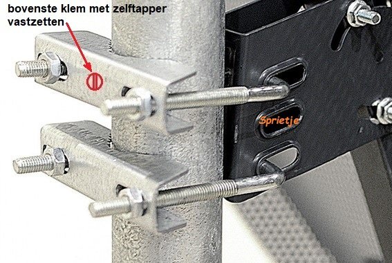

- nadat je redelijk signaal van de gewenste satelliet hebt, kun je voor een optimale azimuth-afstelling (draairichting), de bovenste mastklem met een parker vast zetten. Door nu de twee moeren links of rechts een kwart slag losser te zetten en de twee moeren aan de andere zijde een kwart aan te draaien, kun je de schotel optimaal sturen. Hierbij moeten alle moeren nog niet maximaal aangedraaid zijn.
