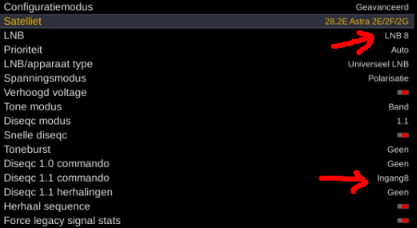

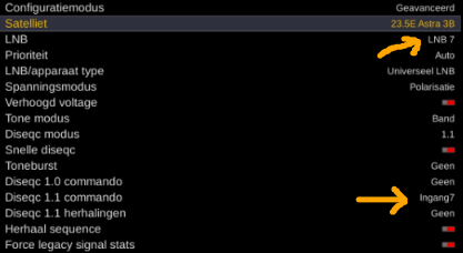

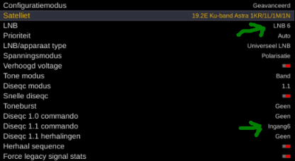

Tuner configuratie, hoe moet ik dit instellen of is het al ok?
Ik heb 8 uitgangen op iedere lnb. maakt het wat uit wat ik instel in de configuratie als ik iedere lnb wel goed heb ingesteld in de 2de regel
is het diseqc nummer belangrijk in te stellen?
Ik merk dat het tot 16 gaat bij de regel van diseqc 1.1 commando (4na laatste regel) en 64 bij de 2de regel (lnb)
zie screenshots:
T90, Mutant HD 51
8 uitgangen op elke lnb? Als je die allemaal gebruiken wil, heb je dus 8 diseqc-switches nodig. Had je dan niet beter een multiswitch kunnen nemen? Dat is een stuk goedkoper.
Aan de afbeeldingen te zien gebruik je 3 lnb's. Voor de 19,2 - 23,5 - 28,2.
Dan is diseqc 1.0 toch voldoende.
Welk nummer je de lnb geeft maakt niets uit als je er maar voor zorgt dat de satelliet die je aan de lnb geeft overeen stemt met de positie op de rail.
Persoonlijk zou ik de 19,2 positie 1 geven en de 23,5 positie 2 en de 28,2 positie 3. Als je dan eens een andere satelliettuner van iemand anders op je schotel aan sluit, heb je de meeste kans dat de positienummers overeen komen en je dus ook ontvangst hebt.
Dit was een kleine greep uit de totale config...
ik heb inderdaad 3 uitgangen (3 switches met ieder 8 ingangen), 2 voor de hd51 en 1 voor de xp1000
ik heb als sats ingesteld:
0.8w, 7.0e, 9.0e, 13.0e, 16.0e, 19.2e, 23.5e en 28.2e
aangepast door Loek3000
T90, Mutant HD 51
Ik heb  dus meer info verschaft,  wat ik eerder schreef geldt nog steeds...
T90, Mutant HD 51
