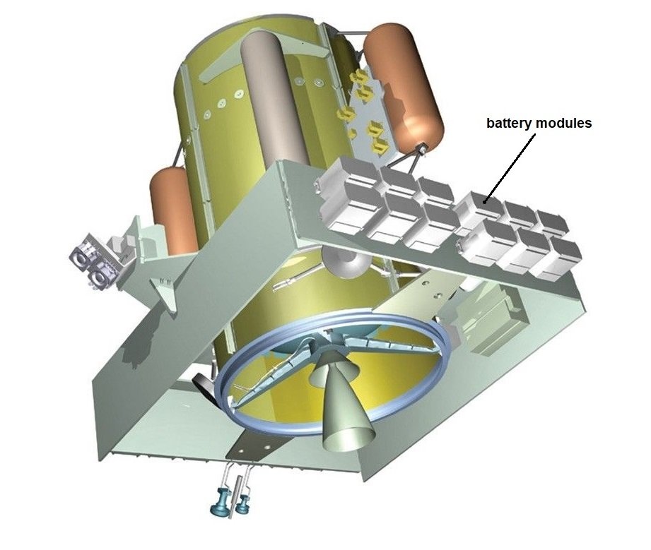

Veel van de forumleden hebben wel eens een afbeelding gezien van de geostationaire communicatie satellieten waar wij onze satelliet tv signalen van ontvangen, vaak de Eurostar E3000. Afhankelijk van de uitvoering hoeveel transponders er aanwezig zijn, loopt het vermogen van deze satellieten op tot 14kW. Dit vermogen wordt verkregen van de 2 grote zonnepanelen. Maar er zijn momenten dat de satelliet in de schaduw van de aarde vliegt. Dan verzorgen accu's tijdelijk dit vermogen.

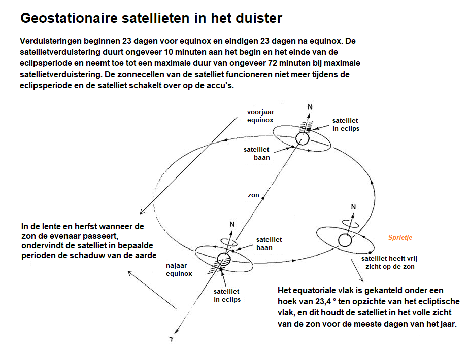

Wanneer vliegt de satelliet nu in de schaduw van de aarde en moeten de accu's gebruikt worden voor de energievoorziening?
De satellieten vliegen met een snelheid van 11068 km/uur om t.o.v. de aarde stil te hangen. De aarde heeft een diameter van 12 756 km. De satelliet kan zich dus maximaal ongeveer 1:09uur in de schaduw van de aarde bevinden maar dat is alleen maar als de zon loodrecht boven de evenaar staat.
Gedurende 23 dagen komen geostationaire satellieten steeds meer in de schaduw van de aarde. Dit noemen we de equinox en dit vindt plaats in het voorjaar op 21 maart en in de herfst op 23 september.
De tekst in de afbeelding zorgt voor verdere uitleg.
