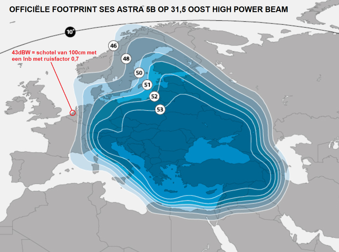

Ontvangst Astra 5B (31.5 Oost) met Triax 110?
Een Roemeense klant wil graag de Astra 5B / Astra 1G ontvangen op 31.5 Oost.
Dit ivm het Roemeense Orange pakket.
Officieel valt zijn woonplaats (Rotterdam) net buiten de footprint.
Zijn er mensen die in nederland wel ontvangst hebben van de 31.5 Oost?
In Rotterdam heb je ongeveer 45 dBW signaal. Daar zou je normaal met een schotel van 90cm breed voldoende aan hebben. Maar Orange zendt uit in DVB-S2, SR 30.000, fec 3/4. Daar moet je toch wel een schotel van 100cm breed voor hebben, een Triax 110 bijv. met Inverto Black Ultra als je het niet te duur wilt hebben.
En de laatste feedback;
Triax 110 met Inverto Black is niet voldoende om om Astra 5B (31.5 Oost) te ontvangen in Rotterdam.
Heb de nodige tijd besteed maar geen succes
Volgens de officiële footprint van SES Astra, zou je in Rotterdam 43dBW veldsterkte hebben. Daarvoor heb je een schotel van 100cm breed nodig als je een lnb gebruikt met een ruisfactor 0,7. De Inverto Black Ultra heeft beduidend minder dus zou een schotel van 100cm moeten voldoen.
Advies:  Dat die persoon best simplelweg een 120cm neemt ,
dan heb je tenminste zekerheid & beetje ontvangstreserve ;)
SAB 120
Small Axis Diameter 106 cm ( 108,2 )
Long Axis Diameter 118,5 cm (120,6 )
