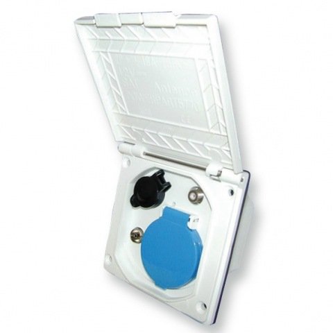

Ik neem aan dat het om deze aansluiting gaat of iets wat er op lijkt.
Dan heb je een combi-aansluitdoos.
Daar zit een uitgang op van 230v en 12v en verder een aansluiting voor een schotelantenne en tv-antenne in één doos.
Nu weet ik niet hoe jij die gebruikt maar dat kan op 2 manieren.
Stel je hebt een schotel op een statief en een tv in de caravan. Dan kun je de schotel op de F-connector aansluiten. Aan de binnenzijde zit dan een coax die naar de tv of satellietontvanger gaat. Op deze manier hoef je de coaxkabel niet via een kier van een raam binnen te voeren.
Het kan ook zijn dat je een schotel op het dak van de caravan hebt staan en dat je binnen in de caravan een satellietontvanger en tv hebt. Maar je wilt ook graag tv kunnen kijken in de voortent en dan gebruik je deze combi-aansluitdoos. Dan zul je binnen wel het signaal om moeten schakelen van tv binnen naar de tv buiten. Ik ga er even niet van uit dat je op de schotel op de caravan 2 aansluitingen hebt.
Op welke manier gebruik je dit F-connector stopcontact?
