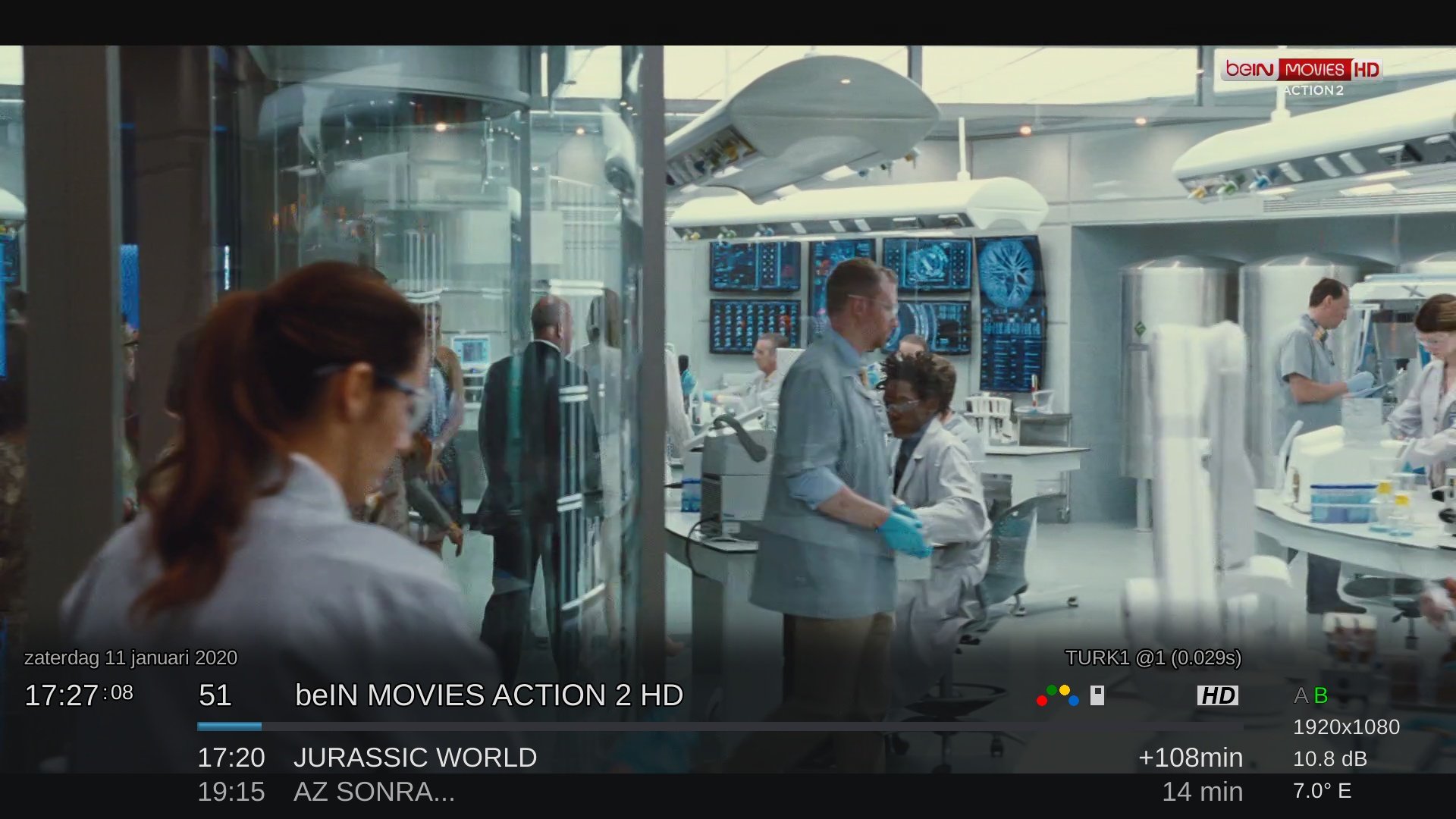

mijn signaal op 7E is nu op een 90cm niet zo hoog 9 tot 11db max
Heb een 120er liggen waar een stab op zat(stab motor defect) hier op had ik altijd op 7E  signaal sterkte van 13-15db
Nu heb ik een losse schotel liggen van 90CM waar ik de 11 DB met moeite haal.
