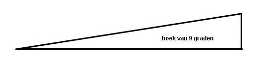

- stel de skew van de lnb's als volgt af:
a - Hotbird 13 op -2°
b - Astra 19,2 op -2°
c - Astra 23,5 op -5°
d - Astra 28,35 op -9°
d.w.z. als je achter tegen de lnb aan kijkt met de wijder van de klok meegedraaid t.o.v. verticaal, niet t.o.v. de rail.
