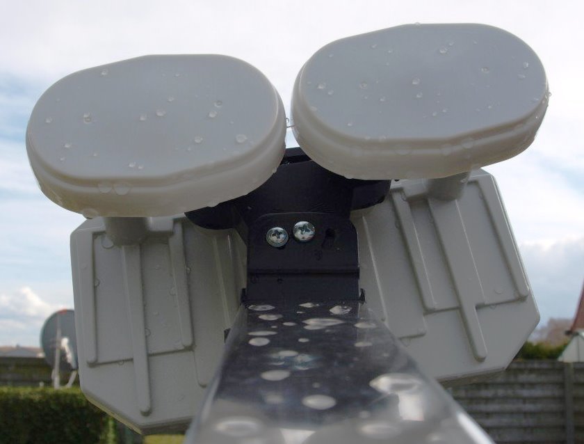

Hi ik heb ook een quad inverto twin lnb geïnstalleerd op een triax schotel.
ik ga meest kijken op 23E 19E en 13E de 9E interesseert me minder, op welke sat richt ik het best uit.
ik zou de dubbele lnb houder gebruiken die erbij zit, momenteel heb ik beeld maar met af en toe blokvorming nochtans 85% ontvangst.
wat zie ik over het hoofd?
gr
In Aalter moet het block precies 10° schuin staan. Heb je dat gedaan?
Ik zou hem op de Astra 19,2 uitrichten als je hoofdzakelijk de Astra 19,2 en 23,5 gebruikt.
Ik hoop wel dat je hem op een Triax 78 hebt gemonteerd, op een andere maat schotel past dit monoblock niet.

Ok ga ik doen, hotbird erbij zou leuk zijn.ga eerst nog de lnb houder beetje aanpassen.
ja schotel is triax 78 cm
