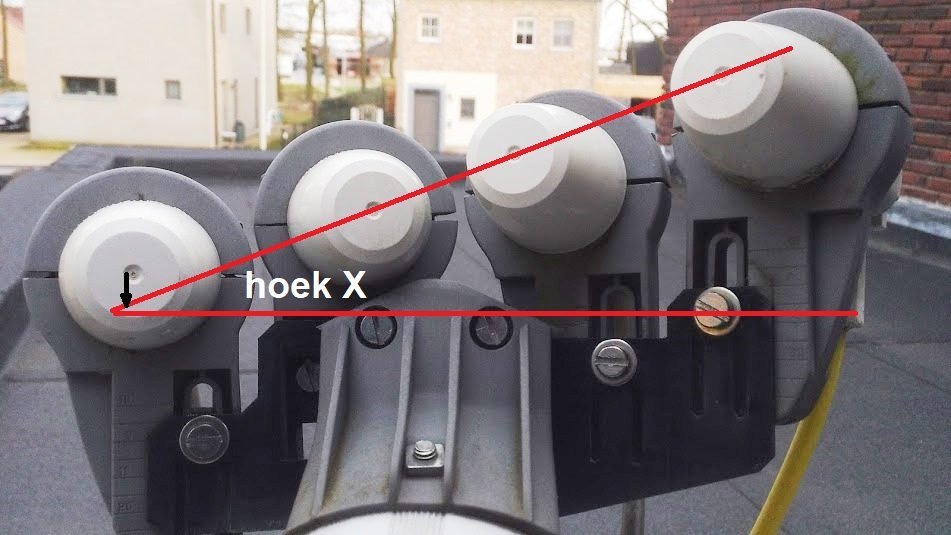

Beste sat newbie
Voor de Visiosat G4 is het verstandig voor de Astra 19,2 een Alps te nemen i.v.m. de ruimte.
De schotel moet in Spijkernisse als volgt afgesteld worden;
- stel de lnb-houder van de Astra 19,2 op de nul-positie af, zie afbeelding 1

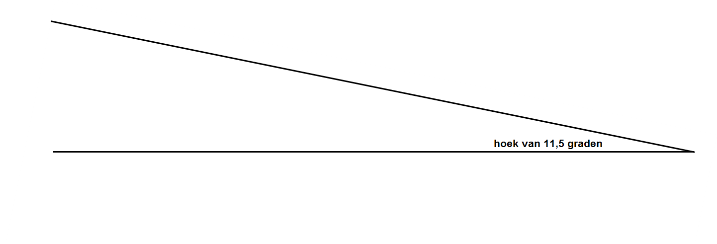

- de 4 lnb's moeten ongeveer in een schuine lijn staan van 11,5 graden, zie hoek "X" in afbeelding 2
- de skew van de lnb's moeten als volgt afgesteld worden;
a - Hotbird 13 op -3°
b - Astra 19,2 op -4°
c - Astra 23,5 op -7°
d - Astra 28,2 op -10°
d.w.z. als je achter tegen de lnb's aan kijkt, met de wijzers van de klok meegedraaid.
- stel de elevatie van de schotel in op 29° om de Astra 19,2 te vinden.
- de zon staat de komende dagen om 13:02uur precies in de richting waar de lnb-arm naar toe wijst.
- stel nu de draairichting en de elevatie van de schotel zo af, dat je maximale signaalkwaliteit hebt op de Astra 19,2. Doe dit met uiterste precicie.
- voor optimale ontvangst van de overige 3 satellieten kun je de hoogte van de 3 lnb's nog iets aanpassen alsmede proberen of je door de skew nog iets aan te passen het signaal te verbeteren.
