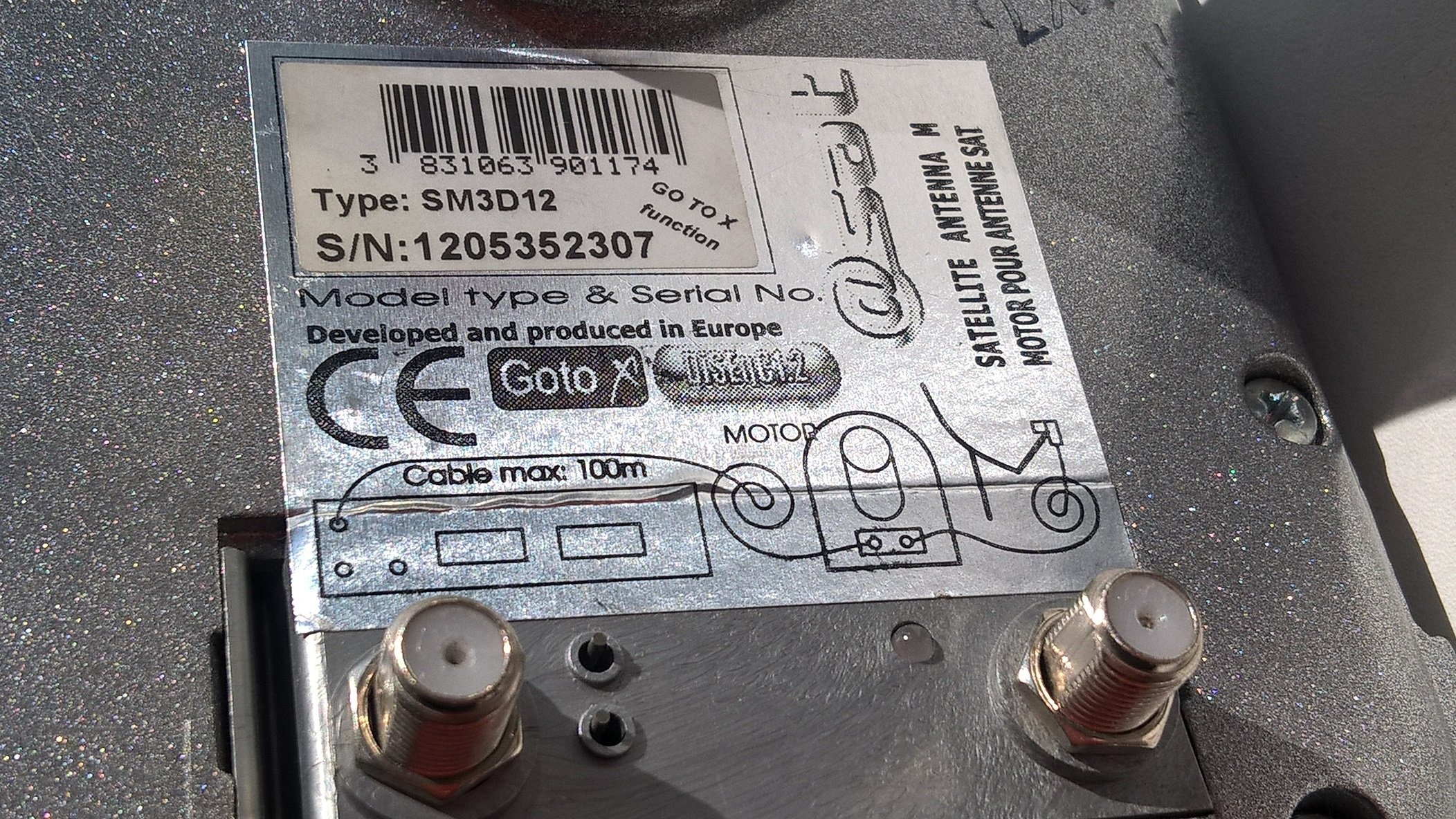

Op 15-8-2020 om 17:08, cookie monster zei:
Deze is een @sat disecqmotor die in de digipowerdoos zit , ik had dit letterlijk overzien !! 😳😳
Ik heb hier 4 disecqmotors , waarvan 2x STAB , waarvan 1 doorgedraaid ,
wegens blijkbaar een TE zware schotel , SAB 115 !! Ik heb die alle 4 al enige jaartjes !!
Die digipower is een hele goeie , weinig lawaai , deze zomer 's nachts getest !!
De STAB loopt trager , maar maakt nog minder lawaai , ook 's nacht getest ,
geen enkel buur die iets opgemerkt heeft blijkbaar !! 🥳👌
Ik heb de STAB gezet , omdat mijn schotel dan ietsjes hoger kwam te staan
door een opstakel richting oost vanaf 42°O tot 53°O ivm zwakkere transponders !!

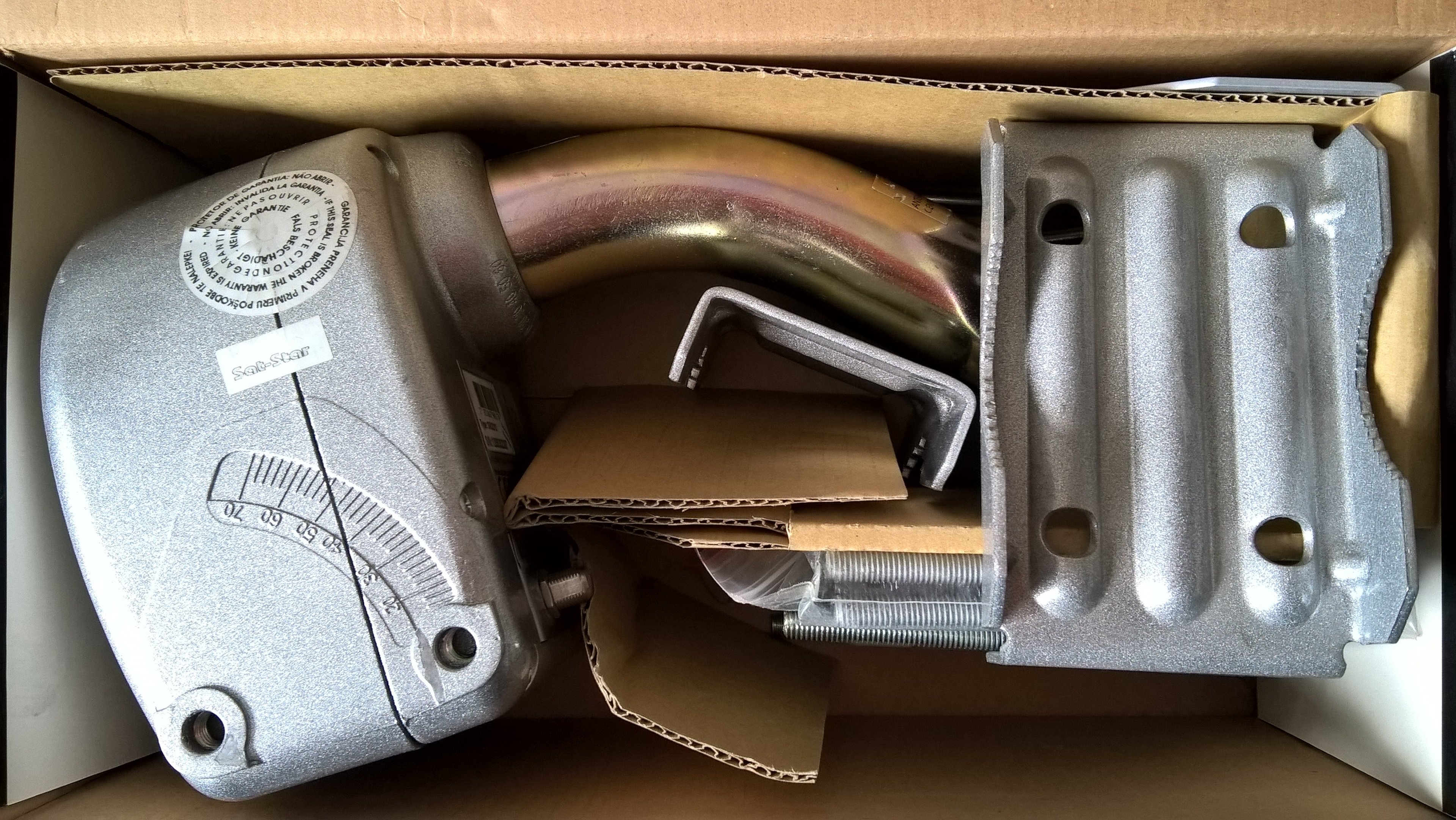

18 uren geleden, edbe zei:
dat zou kunnen, maar heb deze gratis verkregen, wil liefst ook een SG2100 maar wil er geen kopen.
Die van mij heb ik toen in de kliko laten verdwijnen , dat vreselijke onding.
aangepast door dreka1
53 minuten geleden, dreka1 zei:
Een elektrisch niet meer zo goede HH-motor is klustechnisch soms noch interessant:
-voor gebruik als correctie van een niet loodrecht/waterpas staande mast;
-om vast in te stellen op de polarmount hoek, en 'm zodoende te gebruiken als vaste as voor het makkelijk afwisselen van vaste satellietposities (dan hoef je de schotel alleen qua rotatiehoek ('azimuth') aan te passen, niet voor zowel azimuth als elevatie).
Zomaar wat ideetjes...  maar dan moet er natuurlijk geen al te grote speling zitten op de as.

2 uren geleden, a33 zei:
Groet,
A33
Ja dat zou best kunnen, maar had daar al zo veel tijd aan besteed , en die motor wilde helemaal niets , de SG 2100 A erop gezet , nooit meer problemen gehad .
