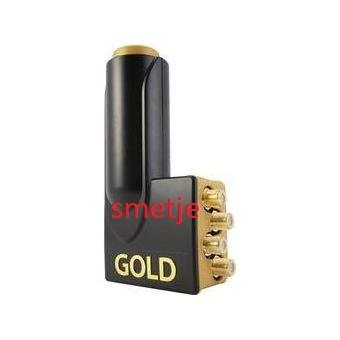

Sprietje Geplaatst: 22 augustus 2020 Geplaatst: 22 augustus 2020 (aangepast) Alleen de Hotbird dus. Heb je wel een lnb met 4 aansluitingen (een quad-lnb) of moet je die ook nog aanschaffen? 22 augustus 2020 aangepast door Sprietje
smetje limb.BE Geplaatst: 22 augustus 2020 Geplaatst: 22 augustus 2020 zo bedoelt sprietje Db. 900UHD 2X. 4x twin lnb 1x bosat 1.50m .Dreambox 7020hd v2 . Dreambox 800 Db 8000 1x. Db 800se Db 2X 500HD Sab unix triple 2x. Xsarius Galaxy 4K. Gigablue trio. Gigablue Quad Plus. Zgemma H7 Cabel en Sat Samsung UE65MU7070 4K Ultra HD Smart LED Samsung UE46F6650SSXXN led 1x LG 60"lb 870v
Sprietje Geplaatst: 22 augustus 2020 Geplaatst: 22 augustus 2020 Pfff..., daar mag je wel een extra kostbaarhedenverzekering voor afsluiten met al dat goud. 1
