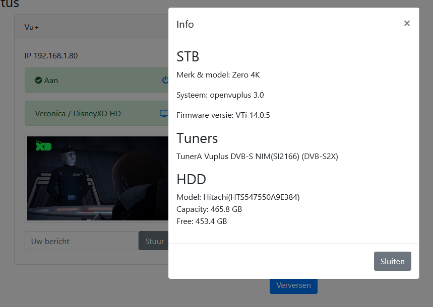

badmeester Geplaatst: 27 september 2020 Delen Geplaatst: 27 september 2020 Mag prima werken, maar er zitten nog wat dingetjes in de api die te gebruiken zijn. - Nu ook met 'Info' : merk, type en firmware, tuners en eventuele HDD's status.php Link naar reactie Delen op andere sites Meer opties om te delen...
