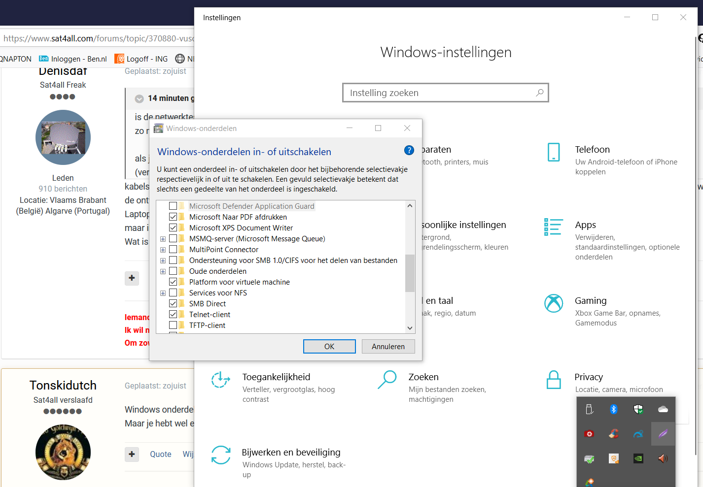

Tonskidutch Geplaatst: 21 september 2020 Geplaatst: 21 september 2020 Windows onderdelen in- en uitschakelen! Maar je hebt wel een router of alleen een switch? ik raad het smb 1.0 niet aan en daar heb ik al vaker over geschreven, maar om het even snel op te lossen dit> No Rhyme No Reason LTJ Xperience, Jackson Sloan
