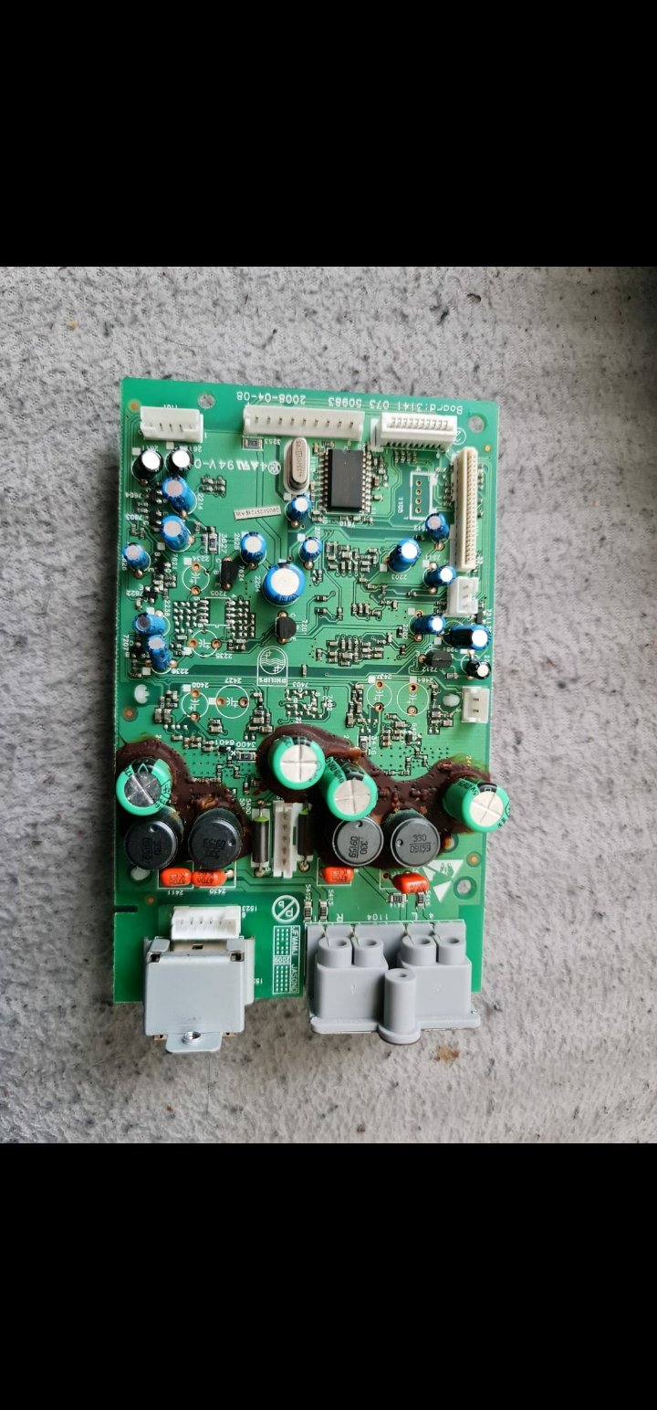

Plexter22 Geplaatst: 25 oktober 2020 Geplaatst: 25 oktober 2020 Ik heb al jaren een philips setje de mci500h zeer tevreden.Sinds een week doet t linker kanaal niet meer .had op markplaats t zelfde setje opgehaald precies zelfde probleem😬.Had m open geschroefd kan eigenlijk niet iets vreemd ontdekken.het is de witte uitgang . Mvg plexter

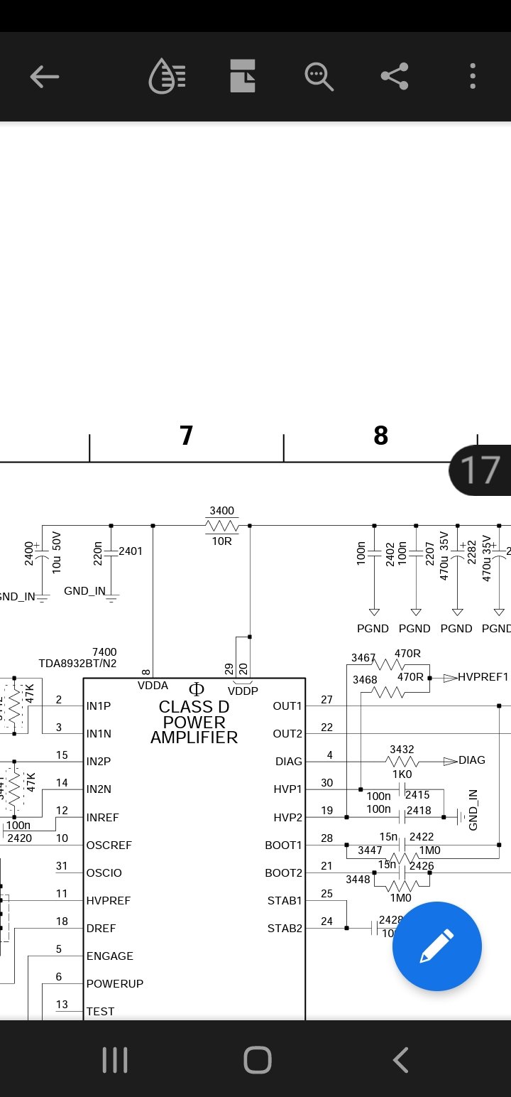

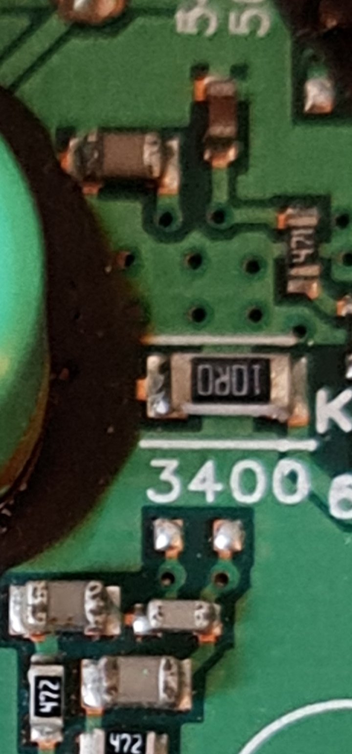

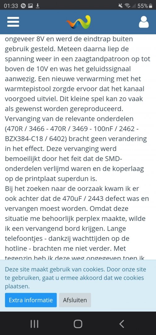

Steve Geplaatst: 25 oktober 2020 Geplaatst: 25 oktober 2020 (aangepast) controleer smd weerstand 3400 ( 10 ohm) tussen pootje 8 en 20 van TDA8932BT/N2 25 oktober 2020 aangepast door Steve
Plexter22 Geplaatst: 25 oktober 2020 Auteur Geplaatst: 25 oktober 2020 Is dat wel vaker t probleem kan m niet 123 vinden
Plexter22 Geplaatst: 25 oktober 2020 Auteur Geplaatst: 25 oktober 2020 4 uren geleden, Steve zei: controleer smd weerstand 3400 ( 10 ohm) tussen pootje 8 en 20 van TDA8932BT/N2 Bedoel je deze
Plexter22 Geplaatst: 25 oktober 2020 Auteur Geplaatst: 25 oktober 2020 1 uur geleden, Steve zei: bladzijde 7-4 van het schema Bedankt steve maar is dat een bekend probleem van die setjes dan .Heb je t zelf ook een keer gehad dan. Mvg
Steve Geplaatst: 26 oktober 2020 Geplaatst: 26 oktober 2020 je hebt toch wel meet apparatuur tot je beschikking ? anders moet je er niet aan beginnen.
Plexter22 Geplaatst: 26 oktober 2020 Auteur Geplaatst: 26 oktober 2020 2 uren geleden, Steve zei: je hebt toch wel meet apparatuur tot je beschikking ? anders moet je er niet aan beginnen. Ik heb wel een goeie multimeter
Steve Geplaatst: 26 oktober 2020 Geplaatst: 26 oktober 2020 op beide kanten van deze weerstand moet je ongeveer 5v meten ( De - van de universeelmeter aan de massa leggen)

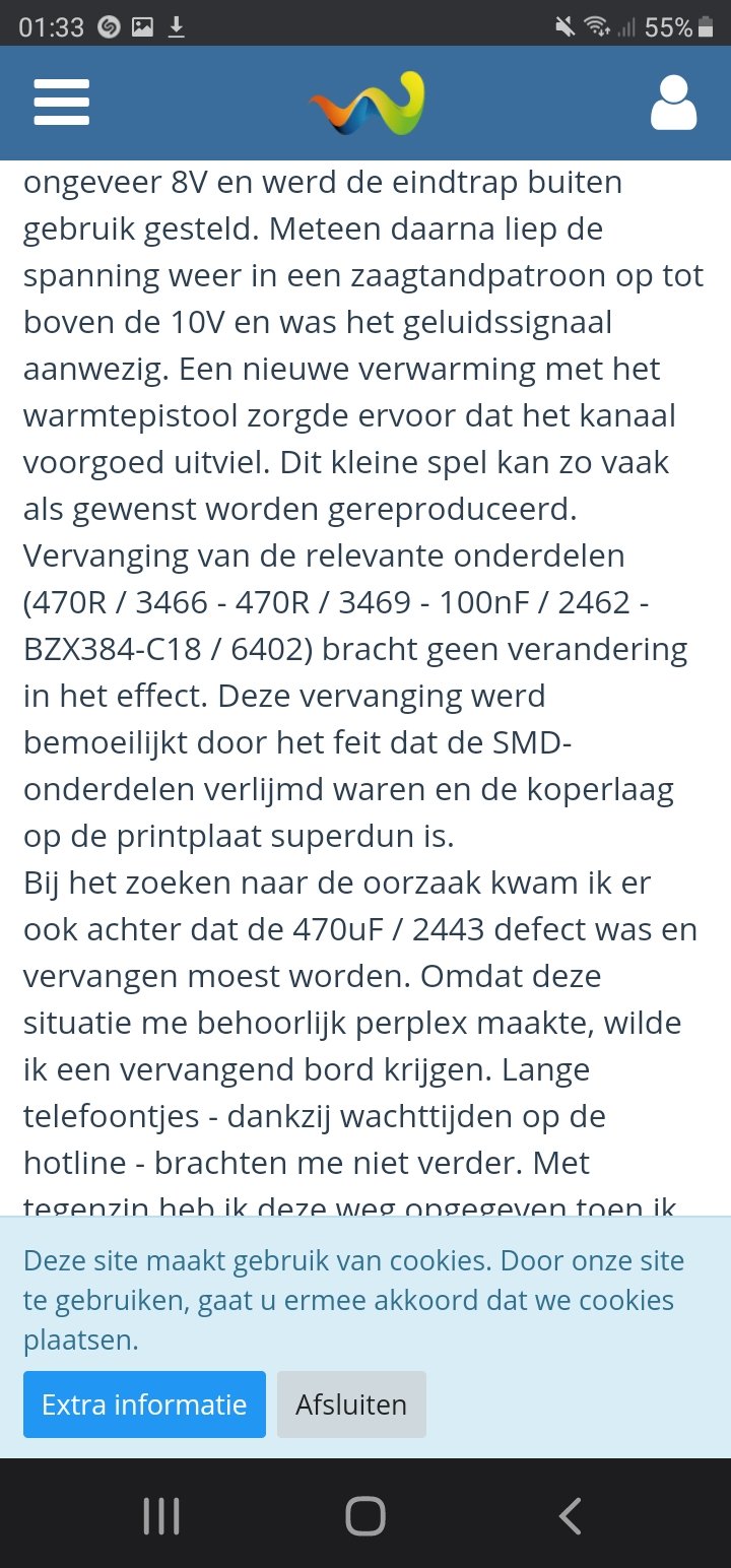

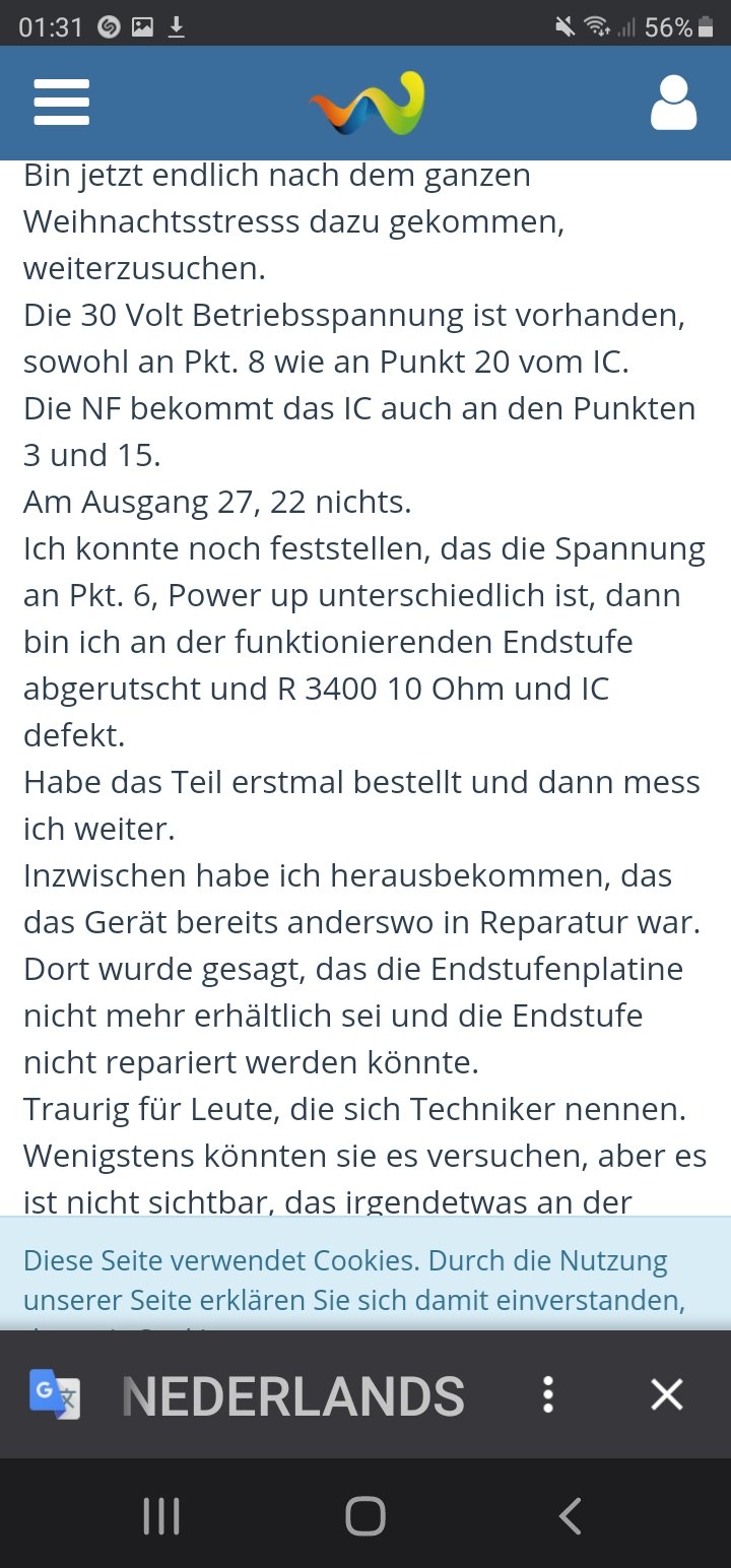

Plexter22 Geplaatst: 26 oktober 2020 Auteur Geplaatst: 26 oktober 2020 9 uren geleden, Steve zei: op beide kanten van deze weerstand moet je ongeveer 5v meten ( De - van de universeelmeter aan de massa leggen) die is nog in orde steve zou jij m niet een keer onder de loep kunnen nemen.

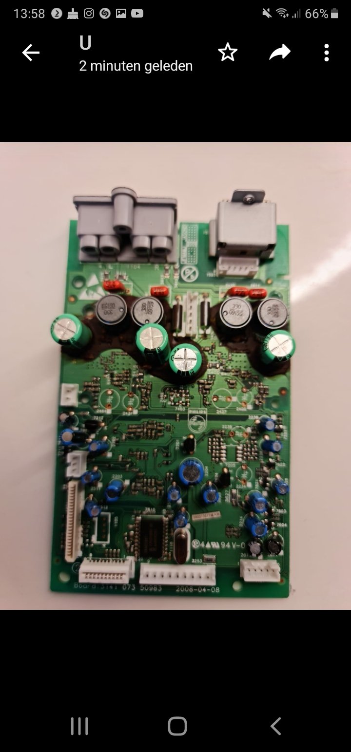

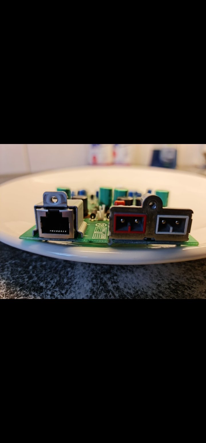

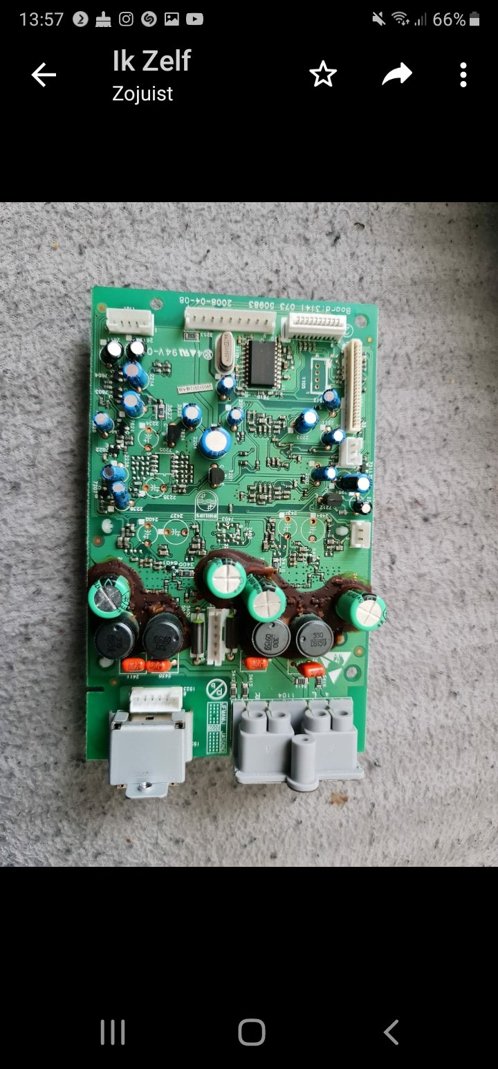

Plexter22 Geplaatst: 27 oktober 2020 Auteur Geplaatst: 27 oktober 2020 6 uren geleden, Plexter22 zei: die is nog in orde steve zou jij m niet een keer onder de loep kunnen nemen. Zojuist, Plexter22 zei:
