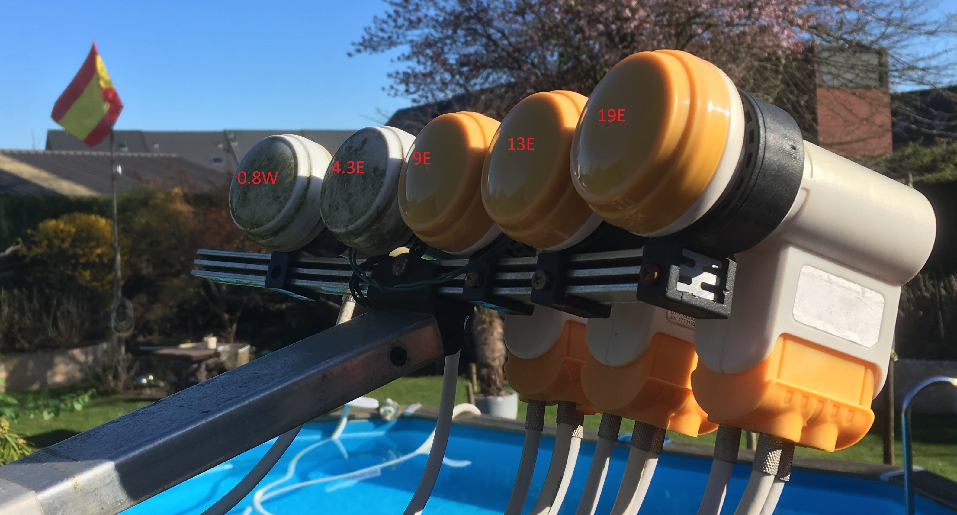

7 uren geleden, stevenvc19 zei:
totaal niet professioneel is. Ik ben me hier van bewust :)
Het enige probleem dat mij opvalt , lijkt de skew die niet juist staat ,
regelbaar door de railing schuiner te zetten 😉 , al de rest is ok !!
C o o kie M o nster
C U L'8'R WEIRDOGAToRS
breedbandwurger 1967
31 minuten geleden, cookie monster zei:
klopt. Nadien heb ik dit dus proberen te verbeteren :)
2 minuten geleden, stevenvc19 zei:
OK , Meer signaal , minder kans op uitval 😉

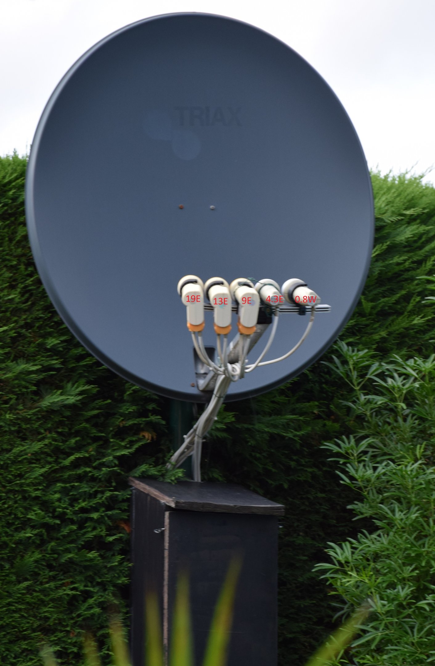

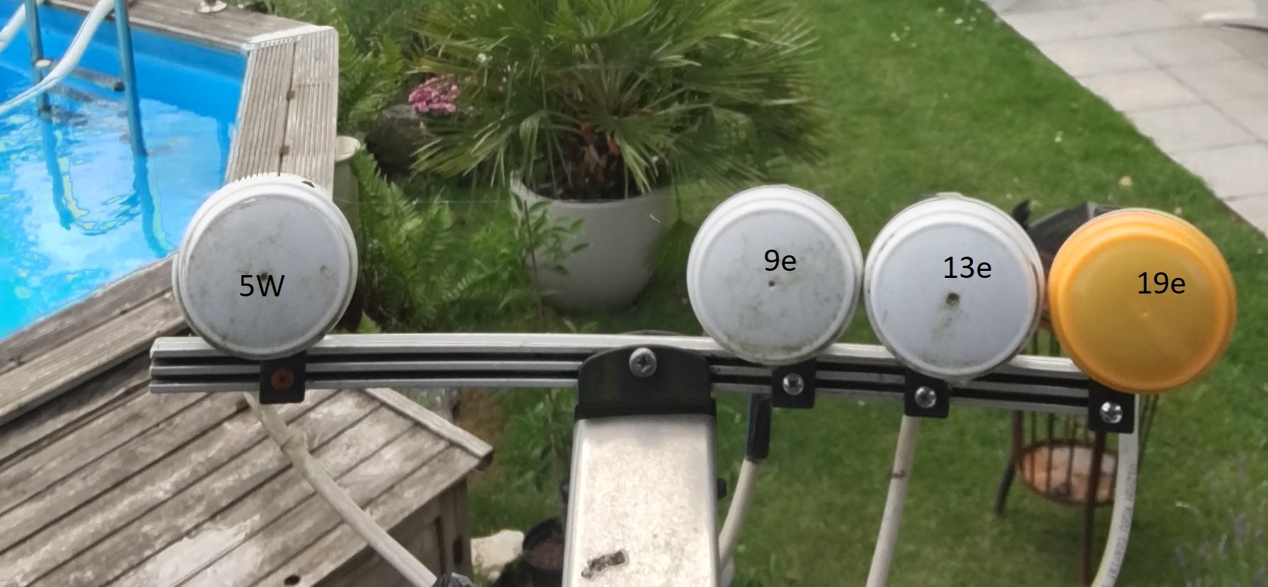

8 uren geleden, stevenvc19 zei:
Voor er mensen gaan lachen of opmerkingen geven dat dit totaal niet professioneel is. Ik ben me hier van bewust :)
Mijn doel was mij tijdens de lockdown spelend bezig houden. Ik heb sinds het maken van de laatste foto's slechts één ding meer gedaan. Ik heb de schuinte van de rail aangepast, zodat de LNB van 19e hoger kwam te staan. Om te compenseren heb ik de LNB van 0.8W ook hoger moeten zetten. Deze staat dus niet meer met de LNB houder over de railing geschoven. Deze staat met de houder en al OP de railing. Ik heb hier ook eens een foto van gemaakt maar die kan ik nu niet meteen terugvinden.
