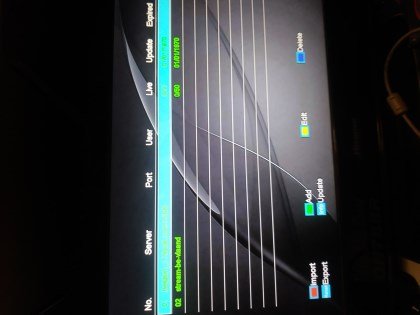

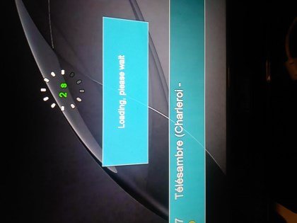

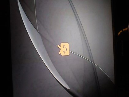

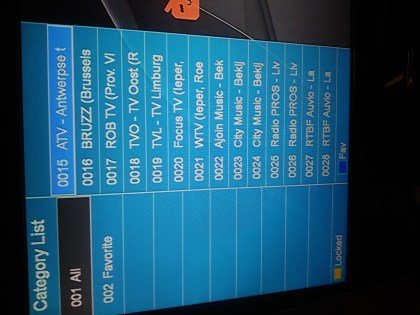

Het model GTMEDIA Ifire  net update gedaan van de FW zoals beschreven in handleiding. HW versie V1.01  (19/08/2020) SW versie V4.3.80.30.512 (24/11/2020) Ethernet werkt maar ik krijg geen beeld. Eerst wat liggen prutsen in de account list met de Xtream loggings op verschillende sites. Dan na het lezen MU3 files gaan zoeken  Belgium_1.hlscat.com.m3u8  en stream-be-vlaand HELAAS.  Met deze krijg ik wel een lijst van kanalen dan de melding loading en dan een icoontje van tv (oranje) op grijze achtergrond. Heb intussen GTmedia iFire 20201113_V510 bin , 20201124_V512 bin en  20201216_V514 bin geladen en nu weet ik het niet meer. Mijn bedoeling is gewoon mijn films te kunnen spelen op usb  maar dat lukt niet ik snap ook de account ingevingen niet bv Xtream ,Portal, URL stream , m3u (dat ken ik) en BR-IPTV. Wat is wat eigenlijk welke poort bv 8080?? ik weet het niet meer. Kan iemand helpen?
