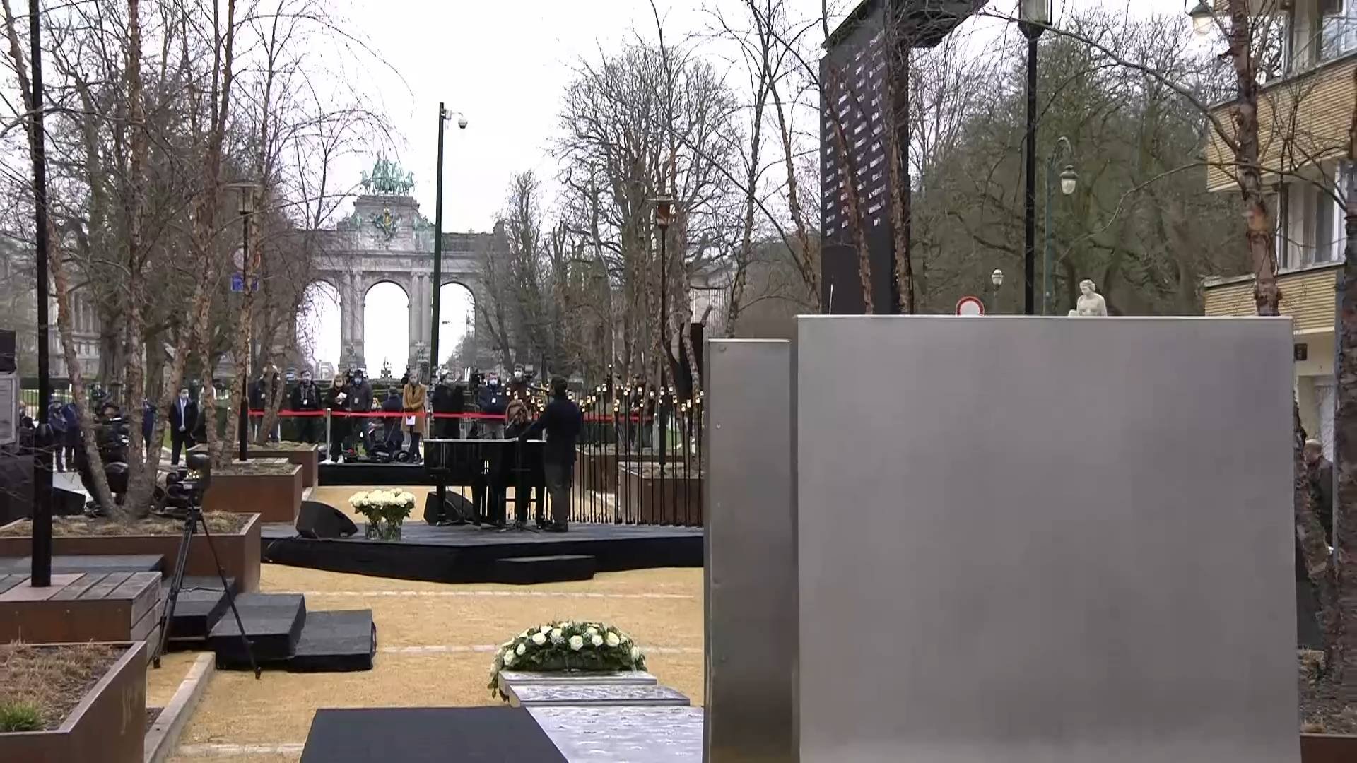

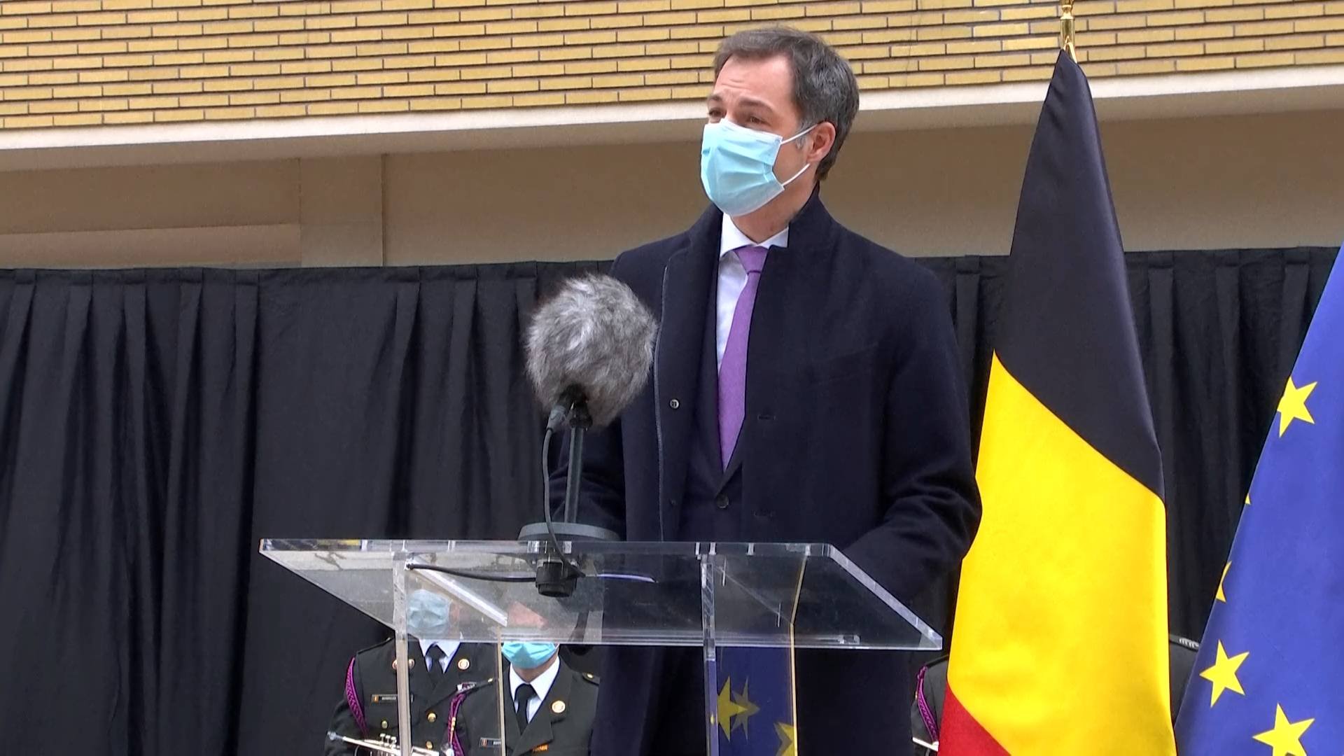

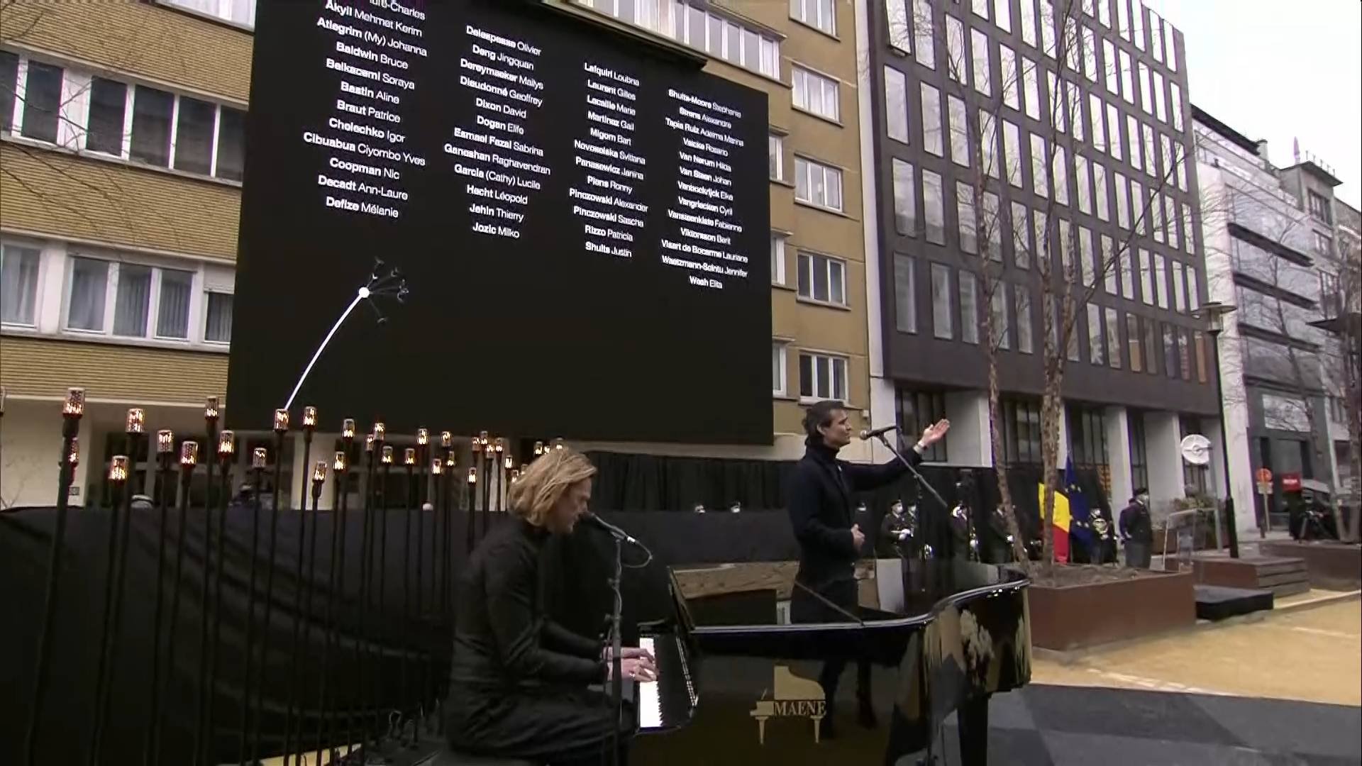

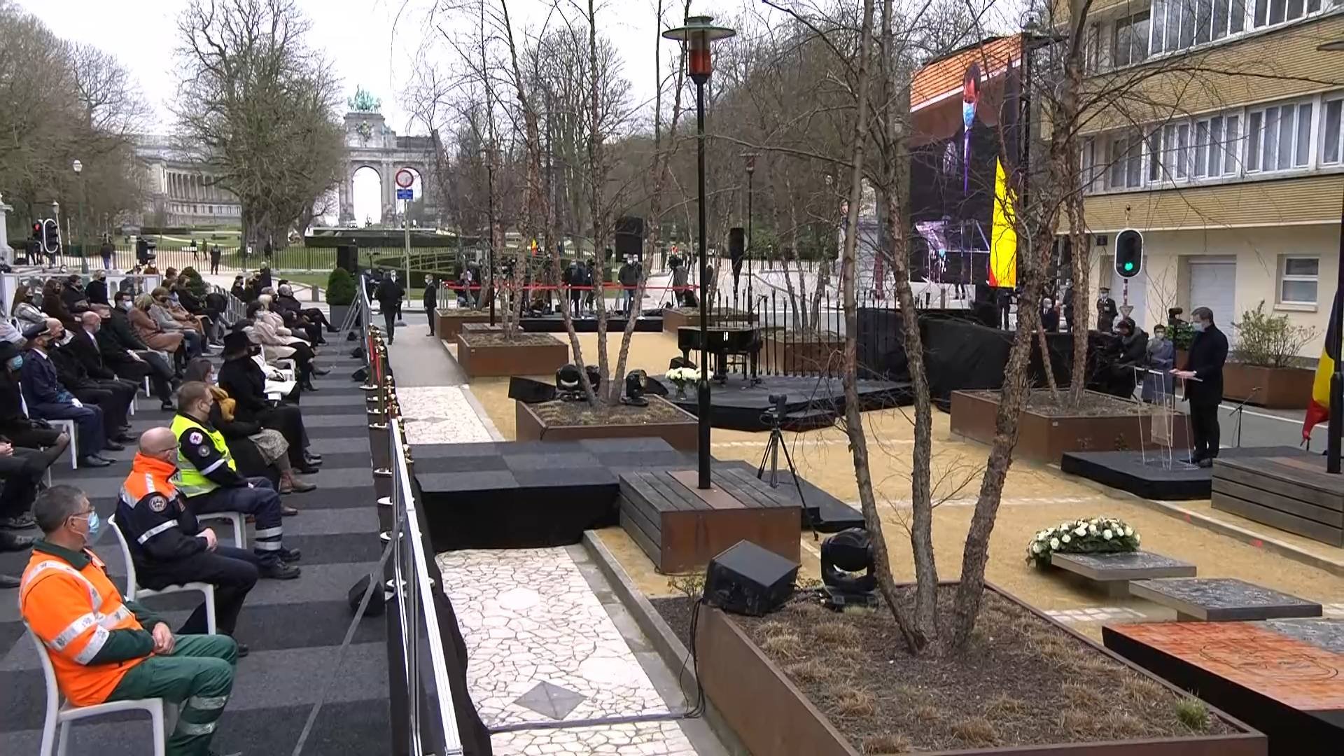

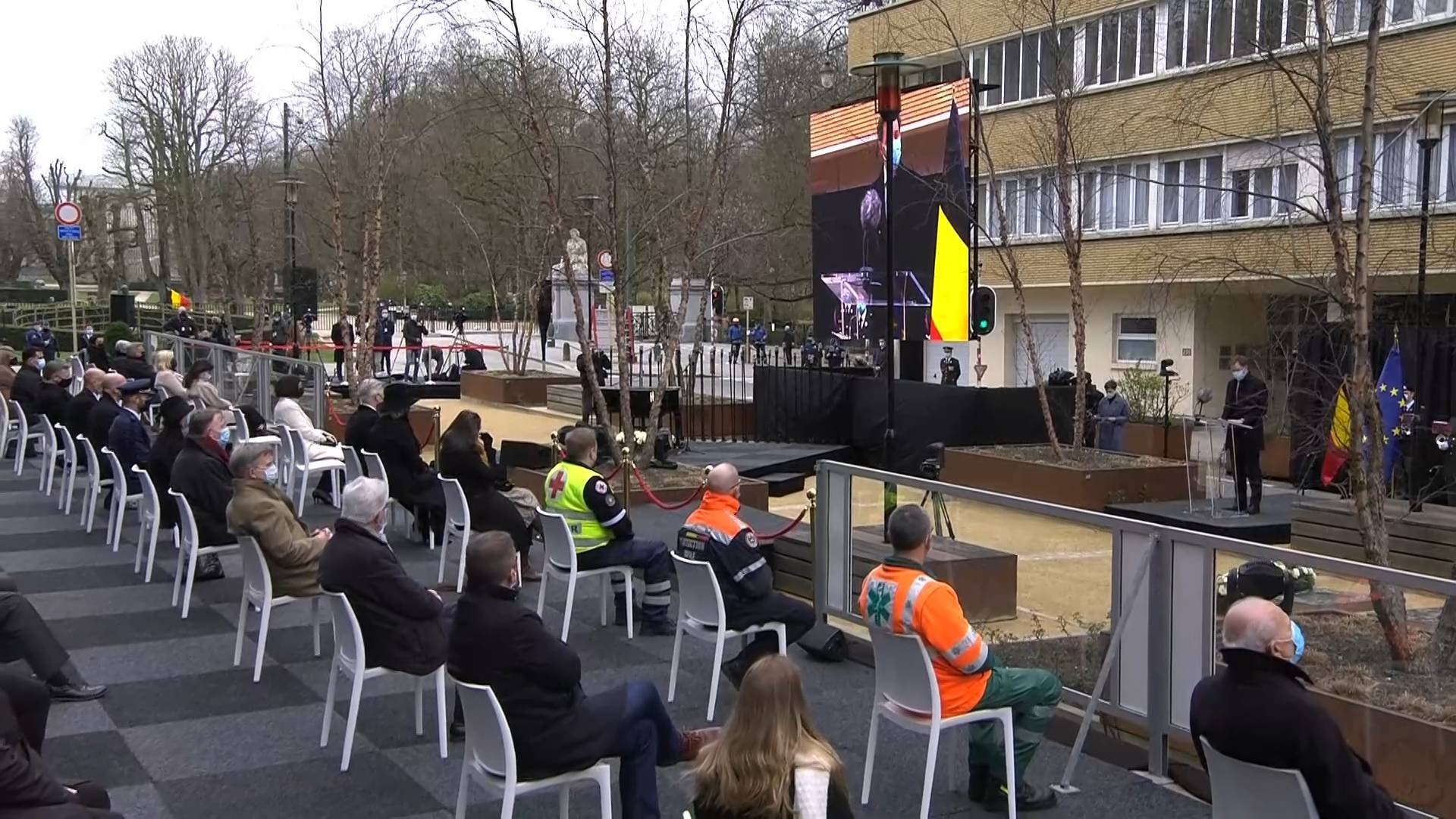

10.0°E 11345, H, 27500  FEC 3/4 AFP1 EU (EBU) 4:2:0
