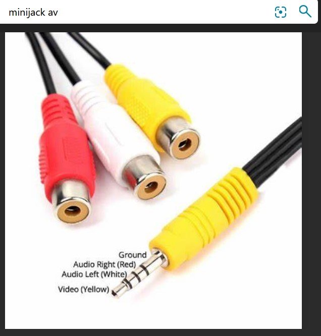

Kabeltje87 Geplaatst: 23 april 2021 Geplaatst: 23 april 2021 Ik heb een receiver (Maxytec Multibox SE) welke een een A/V plug heeft. Hierin past dit: Deze heb ik niet. Is wel te bestellen ergens. Nu heb ik de video uitgang hiervan niet nodig. Ik heb gewoon enkel de audio nodig. Dit kan via deze plug: Hiervan ik heb er verschillende liggen, en deze zit ook aan de kabel die ik zou willen gebruiken om het geluid naar de mini versterker te versturen. (deze receiver wordt meestal gebruikt als radio zonder TV) Ik heb het eens geprobeerd en het werkt. Maar doe ik geen schade aan de receiver? (De video uitgang wordt kort gesloten) Mijn vraag nu: Kan ik dit gewoon zo gebruiken, of moet ik toch op zoek gaan een 4-polige plug? ~~Rytec Team~~ Vu+Uno4KSE / OpenPli en Maxytec-Multibox SE / OpenPli (mediaspeler) VU+ Duo / OpenPli en Synology NAS *All Rytec EPG POWERED*
Tonskidutch Geplaatst: 23 april 2021 Geplaatst: 23 april 2021 (aangepast) Volgens mij is de female zijde van het apparaat waar de stekker in gaat opgebouwd met video links rechts massa. het is zichtbaar in de lengte van de minijack a/v waar 4 adres in verwerkt zijn en 3 bij die voor enkel audio, die laatste past niet altijd in de female zijde voor a/v. ze kosten nagenoeg hetzelfde, dus neem die voor audio video en gebruik de gele cinch niet dan hoef je ook niet te solderen bij de electrowinkel liggen ze al voor 6€ 23 april 2021 aangepast door Tonskidutch Fooled Around And Fell In Love Bryan Ferry
