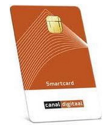

a- Smartcard (losse kaart) in de cardreader van de receiver
b- Smartcard (losse kaart) in een CI-Cam (die daarvoor geschikt moet zijn) in de CI-Cam slot van de receiver of geschikte TV
c- Smartcard ingebouwd in die CI-Cam in ee CI-Cam slot van de receiver of geschikte TV

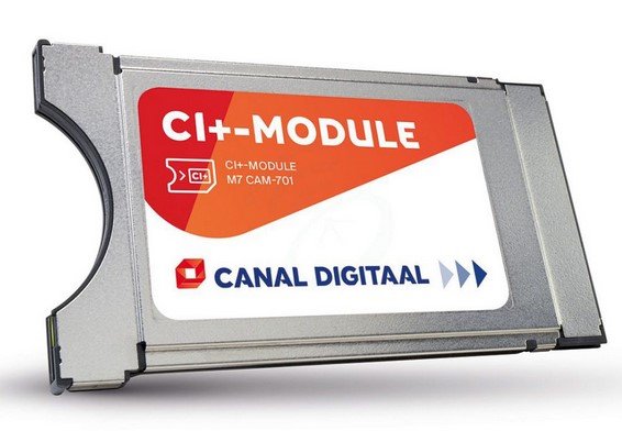

betreffende b- en c- er bestaan ook receivers die één of twee CI-Cam slot(s) hebben waar een geschikte CI-Cam module met losse kaart in past.
en er zijn natuurlijk receivers die enkel vrije zenders (zogenaamd FTA free to air) kunnen ontvangen en daarmee heb je dus geen toegang tot payTV.
CI-Cam is een module met een PMCIA connector die in uw receiver en/of TV toestel een relevante decodering verzorgt.
Cam staat voor conditional acces module dus onder bepaalde condities krijg je toegang tot de zender
CI+ is er jaren geleden ook nog bijgekomen waarmee de provider via in het satelliet signaal meegezonden codes de toegang tot zenders en diensten kan belemmeren.
afbeelding van CI-Cam en losse smartcard
