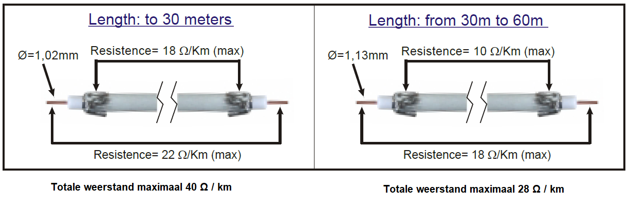

Een draaibare opstelling met 40 meter coax kan maar dan moet je wel hele goede coaxkabel nemenย  om spanningsverlies voor de rotor te voorkomen, zie bijlage. Je kunt hiervoor Koka 9 Eca gebruiken.
