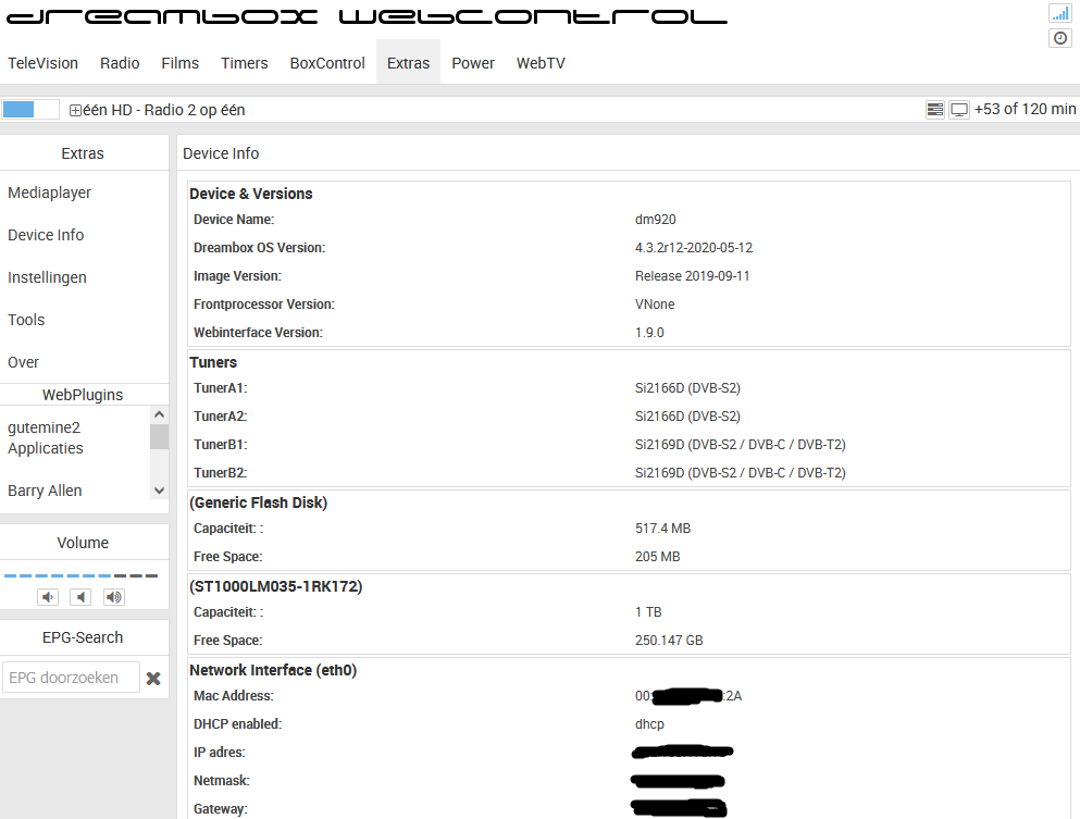

In mijn dreambox 920uhd een dual-tuner vervangen door een triple tuner
Deze tuner heeft 3 ingangen, 2 x dvb-s en 1 x dvb-t
In de tunerpagina van de box staan echter maar 2 tuners ...
Hoe kunnen dan de 3 tuners ingesteld worden ?
BigBisat (Astra 1-2-3-4, Hotbird, Eutelsat 9B, Thor en Turksat 42°). Dreambox 920 met dvb-c en dvb-s, Dreambox 7080 met 3x dvb-s en dvb-c, Dreambox8000
Klopt wat er staat. Je hebt geen triple tuner in de zin van 3 losse tuners, maar een duale tuner die alle 3 ontvangstmogelijkheden biedt..
Tuner Bx kun je alle tuners op actief zetten en configureren...
Probeer maar....

22 uren geleden, Mimisiku zei:
Werkt perfect, dvb-s (diseqc 8/1) en dvb-c kabel aangesloten op die tuner en die zijn perfect instelbaar .
Die tuner is van belang voor dvb-c.
Wat nu wel is opgevallen dat er sommige sat- frequenties geen signaal is, dit op alle tuners die beschikbaar zijn in de dreambox920uhd.
Met dezelfde kabel aangesloten op mijn dreambox7080 is er wel signaal in diezelfde frequenties.
Wat kan hiervan de oorzaak zijn ??
Dát is nu het euvel met deze 21669D chipset! Daar zijn op het Dreamforum legio meldingen over (en geen oplossing)..
