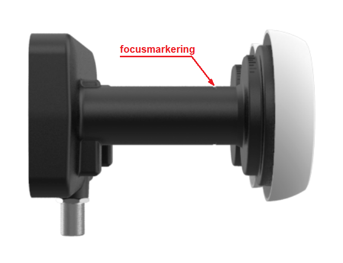

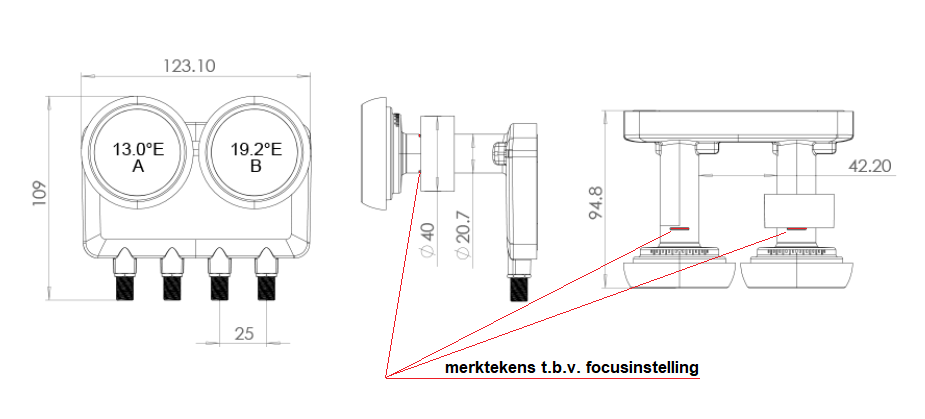

Op deze monoblocken zijn markeringsstreepjes aangebracht die aangeven in welke positie het block t.o.v. de schotel gezet moet worden. Hiermee wordt aangegeven wanneer het focuspunt van de lnb in het brandpunt van de schotel staat. Uiteraard moet de verloopring wel netjes in het midden van de lnb-klem staan.
Ik heb niet eerder gezien dat er een fabrikant is die een focusmarkering op een lnb heeft aangebracht.
De vraag is echter wat deze markering waard is.
Als richtlijn klopt deze markering wel. Zelf geef ik aan hoe een multifeed schotel afgesteld moet worden zonder meetapparatuur, dat de afstand tussen de kop en de klem 5-6mm moet zijn. Dat komt aardig overeen wat Inverto hier ook aan geeft maar het beste is toch om met de signaalmeter te kijken wanneer er het beste signaal wordt verkregen. Immers, er is nergens in protocollen vastgelegd, waar de lnb-klem van een schotel zich precies moet bevinden. Dat doet elke schotelfabrikant op zijn eigen manier waarbij hij er van uit gaat dat het focuspunt van de feedhorn op het brandpunt van de schotel is in te stellen. Bij alle lnb's is de hals immers langer dan de dikte van de lnb-klem die standaard 20mm is.
