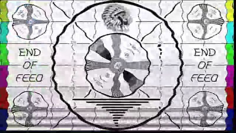

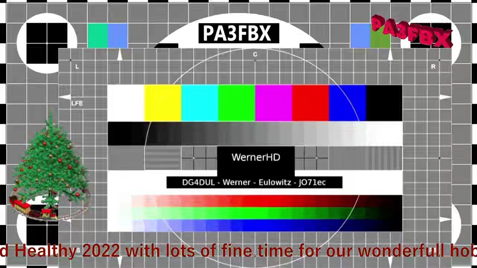

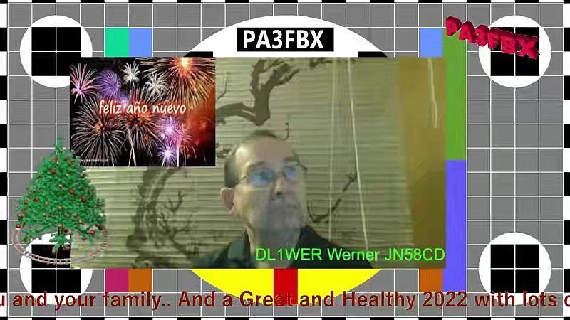

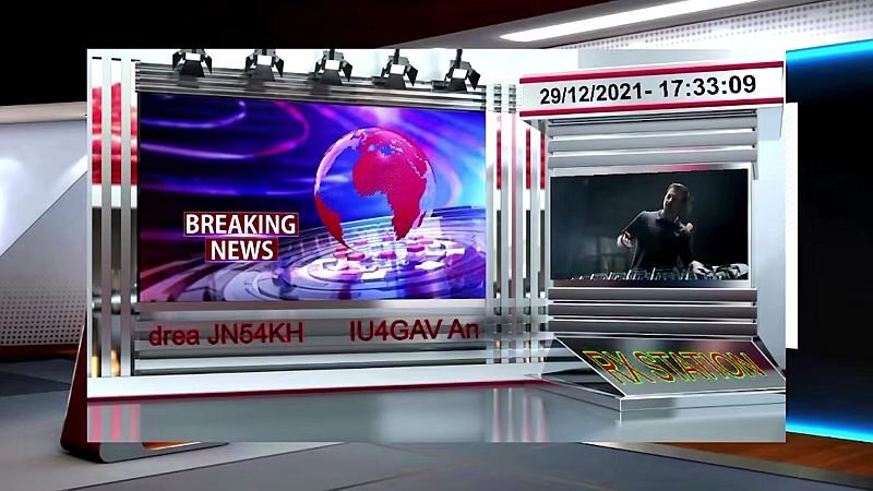

Niet direct feeds , maar toch leuk om even naar te kijken , er zijn veel activiteiten momenteel .
freq 10.492 sr 1500 4/5 PROMO andere frq. o.a.  10.493 10.496  sr 333 4/5
Wel met een speciale KU lnb en een receiver die lage SR aan kan .

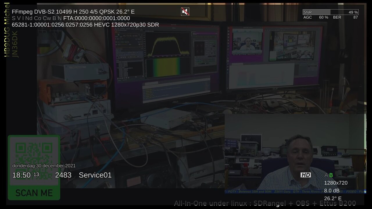

Nee , zoals boven het topic staat , Eshail 2   26 gr E.  Maar de frequenties zitten net onder Ku band .
Door in een pll lnb het kristal te vervangen en de Lof instelling op 9360 te zetten , zijn ze te ontvangen .
Ook nog 1 op 10499 H sr 250 4/5 QPSK
