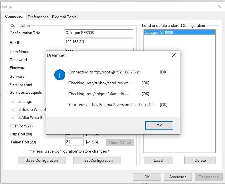

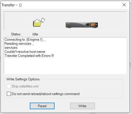

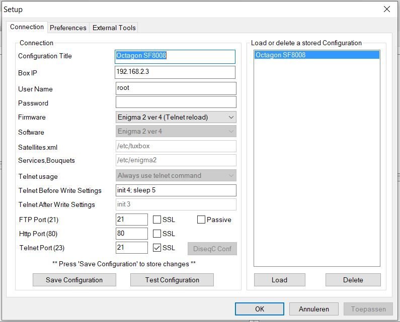

Al een aantal jaar ben ik een passief meelezer op dit forum en heb ik op deze manier heel veel geleerd over deze mooie hobby. Met jullie hulp ben ik inmiddels thuis in Disecq, Oscam en Multistream. Nu ben ik aan een nieuwe project begonnen, namelijk het aanpassen van mijn zenderlijst in Dreamset om deze te kunnen aanpassen. Ik krijg mijn zenderlijst op mijn Octagon SF8008 echter niet geladen in Dreamset, ik krijg de error 'Couldn't resolve host name'. Als ik de configuration test krijg ik wel vier OK meldingen. Ik las op dit forum dat het aan de Firewall kan liggen, maar ik heb zowel het IP adres van de Octagon als Dreamset als programma toegestaan in Windows Defender. Het betreft de nieuwste versie van Dreamset. Ik heb het gevoel dat ik ergens anders een instelling fout heb, zouden jullie me hiermee op weg kunnen helpen?
Laptop is verbonden via Wifi, maar ook via LAN kabel krijg ik zelfde melding. Hieronder schermafbeeldingen.

Er staat 'connecting to Enigma1' en dat komt niet overeen met jouw instellingen die kloppen en werken volgens dreamset.
Selecteer je wel het juiste configuratie profiel?

@MichelIk snap niet helemaal waar dat 'connecting to Enigma 1' vandaan komt. Google helpt me hierin niet verder. Is dat een instelling die die vanuit de Octagon haalt, of komt dat door de data die ik in de Box Setup heb ingevuld? Bedoel je met configuratie profiel alles wat ik invul bij de Box Setup, of moet ik daarvoor op een totaal andere plek zijn?

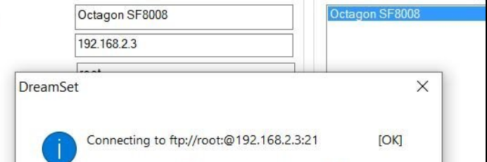

@mereltje, ik zie niet precies wat je bedoeld met twee verschillende IP-adressen. Zou je kunnen aangeven waar ik eventueel wat zou moeten veranderen?

Je zou in de algemene configuratie van dreamset moeten kunnen aangeven wat voor type box je wilt verbinden, een Enigma 1 of 2 type box, alsmede het ip adres van je box.
Nogmaals dank voor alle terugkoppeling. Ik kwam al zoekende een topic op dit forum tegen van Hensat (gestart 7 juni 2020), die gaf aan dat hij configuration title veranderd had. Bij mij werkt dat ook (nu Octagon SF8008 2), blijkbaar stonden op de oude naam ergens nog verkeerde instellingen. Ik heb nu de zenderlijst van mijn ontvanger in Dreamset staan.
