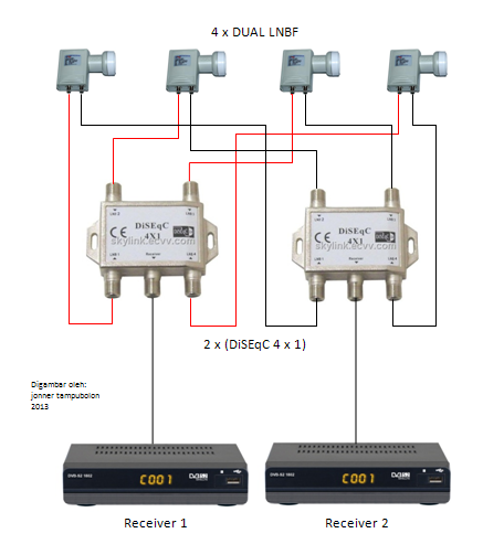

Dat snap ik niet. Als je 2 stuks 4/1 diseqcswitch gebruikt, dan gaan er toch maar 2 coaxkabels naar de ontvangers?
