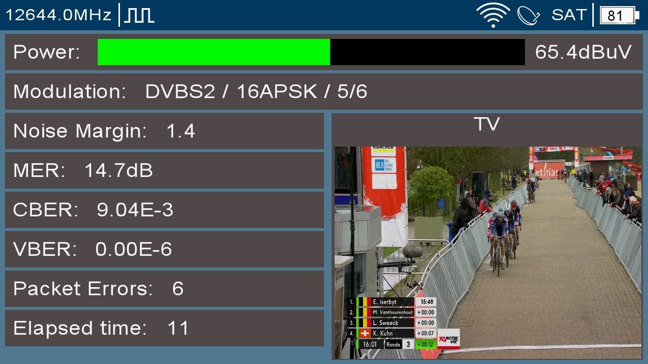

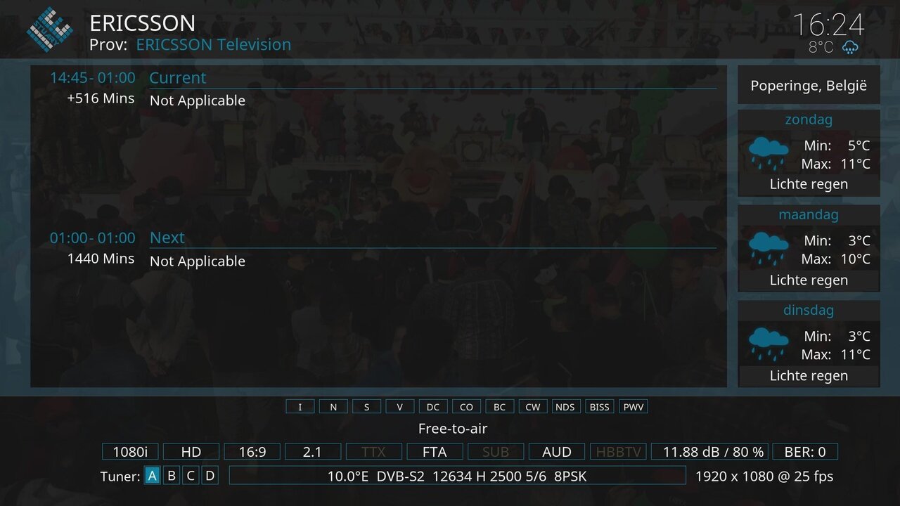

Om de juiste parameters te zien van de feeds ( of andere zenders ) moet je een skin kiezen die toelaat deze te zien. Op mijn Edison mio 4K gebruik ik de Pure2 image met als skin : Estuary , is een basis skin. Gewoon twee maal op OK drukken als je op de zender staat.
Als je de ontvanger via webinterface met je PC verbindt kun je een screenshot maken.
Als voorbeeld :

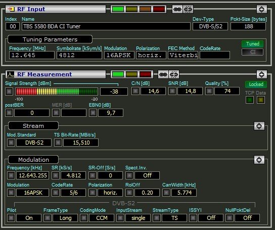

De juiste frequentie is 12643.138
  • Bedankt 1
3 uren geleden, Newslive zei:
Dan zat de TBS er niet ver naast, i.c.m. de PLL LNB : 12643.255
Hoe heb jij die frequentie gemeten, ik neem aan met de Spectrum Analyser?
Het programma dat ik hier gebruik i.c.m. de TBS USB tuner is SAMbuddy_RF. Onderdeel van dvbSAM v.8.
Daar heb je wel een licentie voor nodig, maar is ook zonder te gebruiken, weliswaar met handicap.
Ik heb 50 euries betaald en kreeg daarvoor een licentie voor de 7 meest gebruikte onderdelen van dvbSAM.
