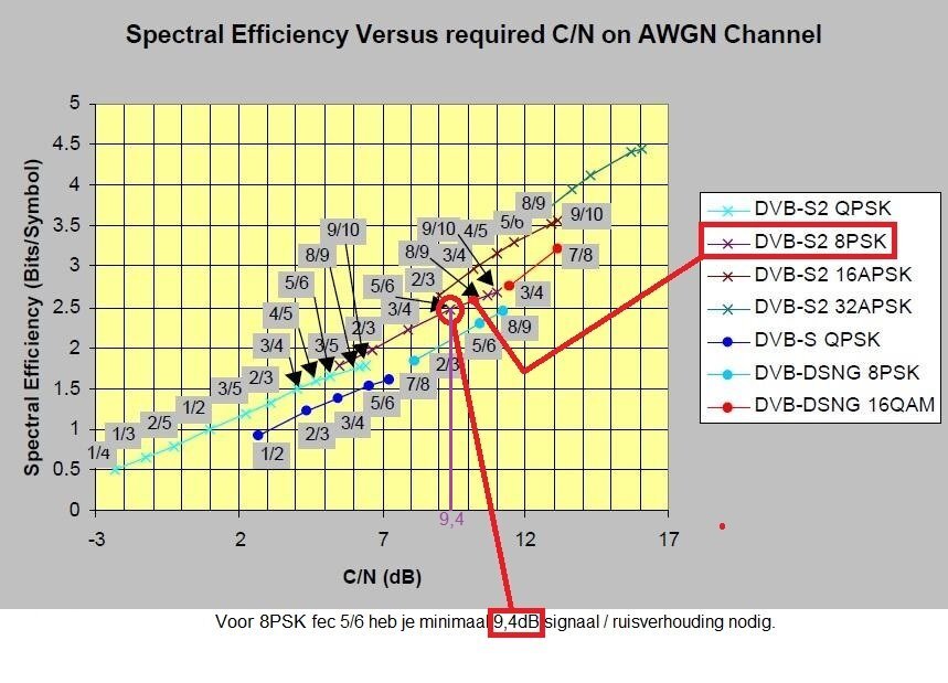

Transponder 12380V is aanzienlijk moeilijker te ontvangen dan de andere transponders vanwege de fec van 5/6. Je hebt voor deze transponder minimaal 9,4 dB C/N nodig. Je hebt dus te weinig signaalkwaliteit. Dat verklaart ook waarom je s'avonds wel ontvangst hebt want dat komt vaak voor dat je zwakke signalen s'avonds wel ontvangt maar overdag niet.
Misschien kun je je schotel nog iets beter uitrichten zodat je die transponder overdag ook ontvangt, anders een grotere schotel.
