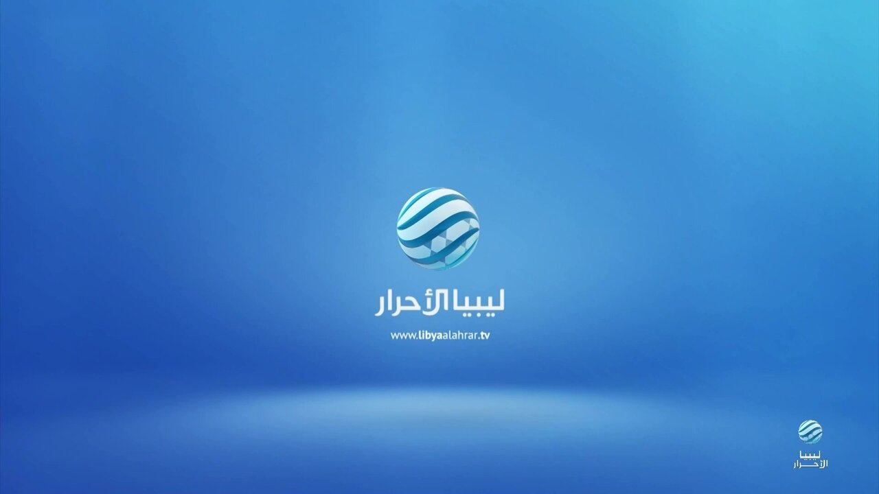

7°E 11187 V 3715 5/6  ID: Ch-1 (Libya Al Ahrar)  momenteel FTA

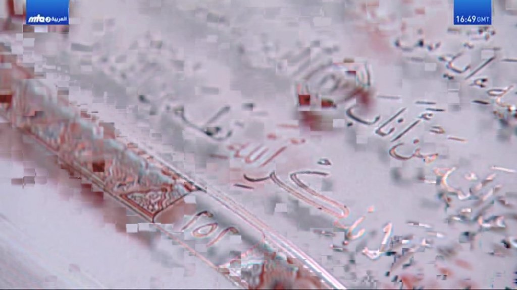

13°E 12111 V 27500 3/4  ID: MTA3 - Al Arabia   (slechte beeldkwaliteit)

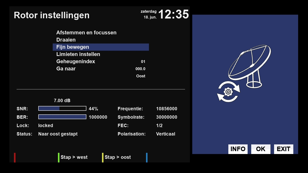

Mijn schotel is uitgericht op Hotbrid 13 . De schotelkanteling is 30°C . Ik gebruik een lnb rail. Als ik mijn 2e lnb uitschijf naar 21,6 °C (Eutelsat21) dan heb ik op tp 10856 V 30000 1/2 ( PHX İnfo HD) 21% signaal. Bij de rest heb ik het volgende ontvangstsignaal:
tp 11516 H 3391 3/5 44%
Tp 11559 V 5000 5/6 35%
Tp 11564 V 3333 5/6 40%
In totaal ontvang ik z'n 25 zenders.
Ik weet niet of het door de lage fec komt dat phx info hd zender met al 1dB (6-7% volgens mij) te ontvangen is maar kon je dit maar op meerdere satellieten zodat het vrij makkelijk is op een satelliet en een tp te ontvangen. İk in iedergeval vindt het geweldig dat met zulke lage signaal zonder stotter en happer gewoon naar de zender kunt kijken! Ik had al op 5% signaal beeld en op 7% was het beeld en geluid storingloos 🙂
@cookie monster  ik vindt na je schotel optimaal uitrichten naar 21°C en met PHX İnfo HD zender 35% signaal wel laag. Als ik naar de beam kijk moet het in Europa uitstekend te ontvangen zijn. Mijn schotelkanteling is op 30°C uitgericht en als ik mijn schotel naar Eutelsat21  uitricht dan zit ik al rond 50% met deze tp.
Terwijl mijn schotel niet eens optimaal was uitgericht naar 21 °C oost.
5 minuten geleden, Gökhan Tasgin zei:
@cookie monster  ik vind na je schotel optimaal uitrichten naar 21°C en met PHX İnfo HD zender 35% signaal wel laag.
Mijn schotel staat nog niet perfect , ik moet er terug wat tijd insteken ,
bij niet al te warm droog weer 🙂
44% , na fijnregeling via de ontvanger , check link
https://www.sat4all.com/forums/uploads/monthly_2022_06/image.png.d6ccbb8a4b33de0d62f2fdad87d5dd6e.png

Op 18-6-2022 om 11:40, Old Satterhand zei:
Als je jouw schotel op de 21B richt dan ontvang je natuurlijk volle bak van deze transponder.
Niet dus, gezien de ontvangstrapporten van @cookie monster en @Gökhan Tasgin.
Dat is natuurlijk veel te weinig signaal om te kunnen ontvangen op een schotel die staat gericht op een satelliet 2 graden verderop.
Het lijkt me eerder overspraak in de uplink, beide satellieten worden kennelijk aangestraald door de uplink voor deze transponder.
Op 19-6-2022 om 12:47, Old Satterhand zei:
Op eutelsat21 ontvang ik op 11569H fec9500 nog 4 zenders. Ze zijn wel erg zwak want het gaat van 0 tot 49% en het hapert
