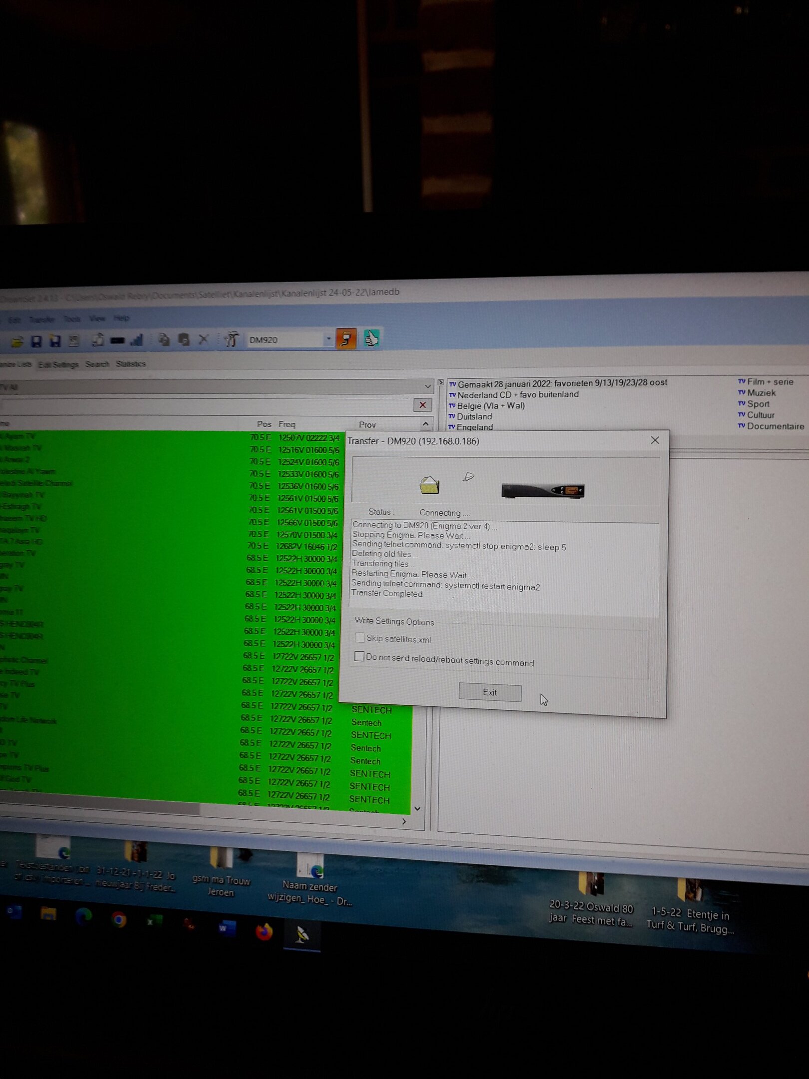

Wat is oorzaak en hoe verhelpen - waarvoor dank -  :
Telkens wanneer een aangepaste kanalenlijst in en met Dreamset 2.4.13 64bit
naar de Dreambox DM920 voorzien van Open Pli 6.2 geschreven wordt, ( d.m.v. write ) geeft de DM920 niet de aangepaste, maar de vroeger in de DM 920
aanwezige kanalenlijst weer, waarbij niet in beide kanalenlijsten aanwezige, maar dezelfde kanalen toegevoegd worden.
Dit telkens bij nieuwe opstart van de DM920.
Onmiddellijk na doorsturen en zonder afschakelen van de DM920 geeft hij wel de aangepaste lijst weer op het TV scherm.
Met beide versies levert de DM920 wel een mooi plaatje
In dit Forum werd in het verleden meermaals deze vraag gesteld, maar NOOIT de juiste oplossing aangeboden.
Weet dan werkelijk niemand het antwoord DreamSet 2.4.13 64 bit copie setup 01 Klik Preference - Klik.pdf?

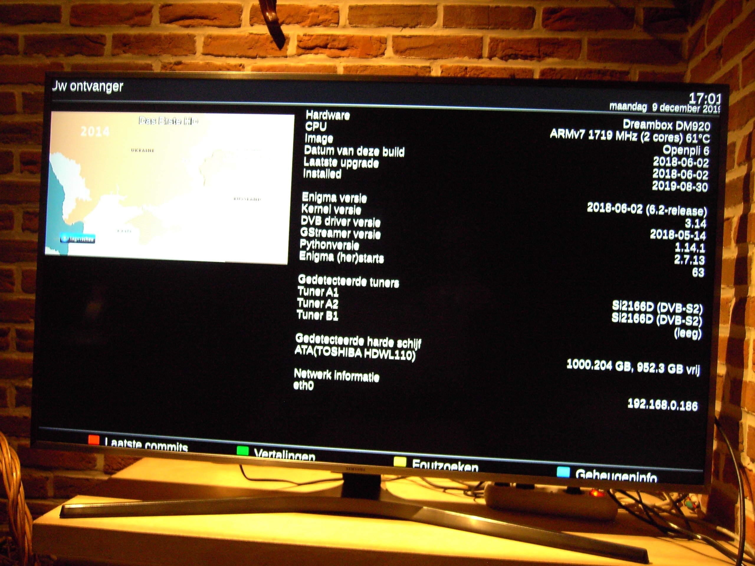

DreamSet 2.4.13 64bit Testconfiguratie.pdf Startpagina om aangepaste kanalen uit DreamSet naar Dreambox te schrijven.pdf

Ik begrijp niet jou vraag.
Ik heb wel eens dat de kanaallijst niet wordt overschreven maar wat ik doe is via ssh of FTP de oude lijst verwijderen en dan een reboot.
Als het goed is zou je nu geen zenderlijst erin hebben staan, vervolgens upload je de nieuwe lijst en laat je de box rebooten.
Nu heb ik geen DM920 maar ik denk dat het allemaal het zelfde werkt.
