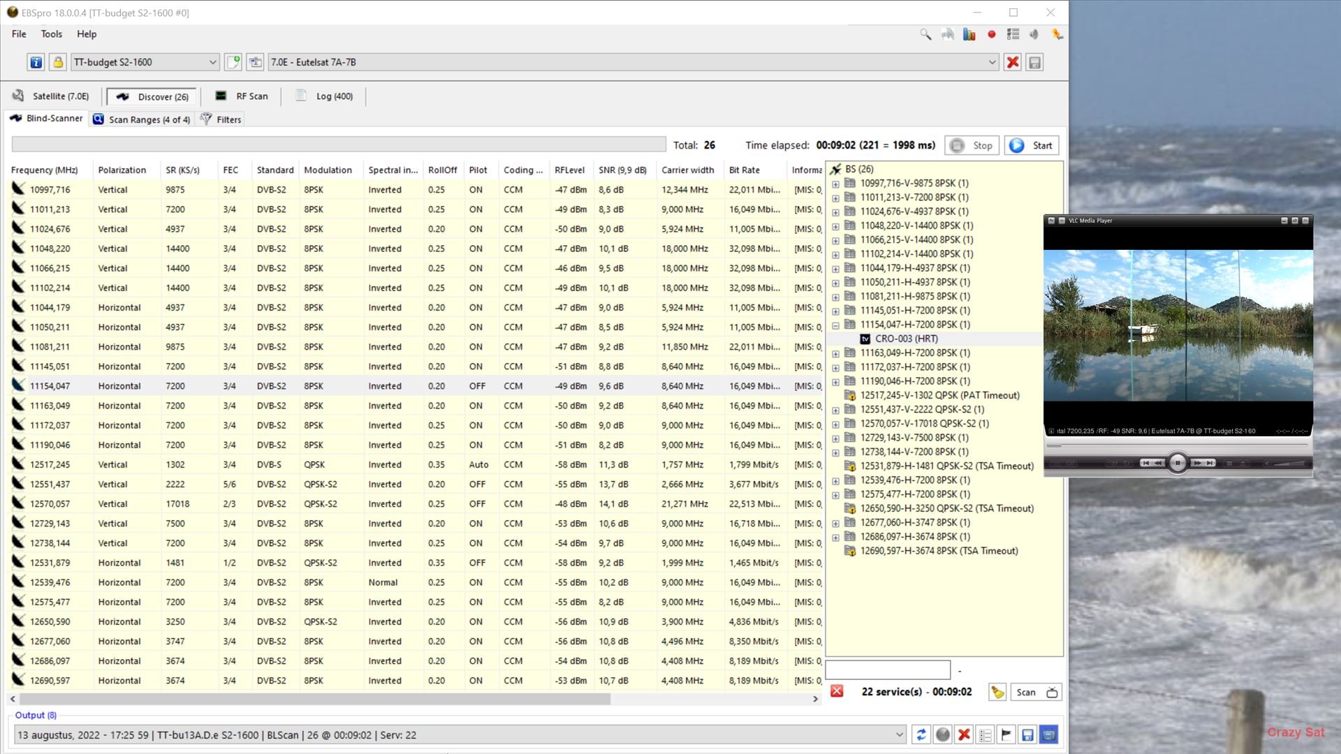

Mijn favoriete methode is scannen op een feedhunter ontvanger , in mijn geval is dit de Technomate TM-5402 HD M3 CI.

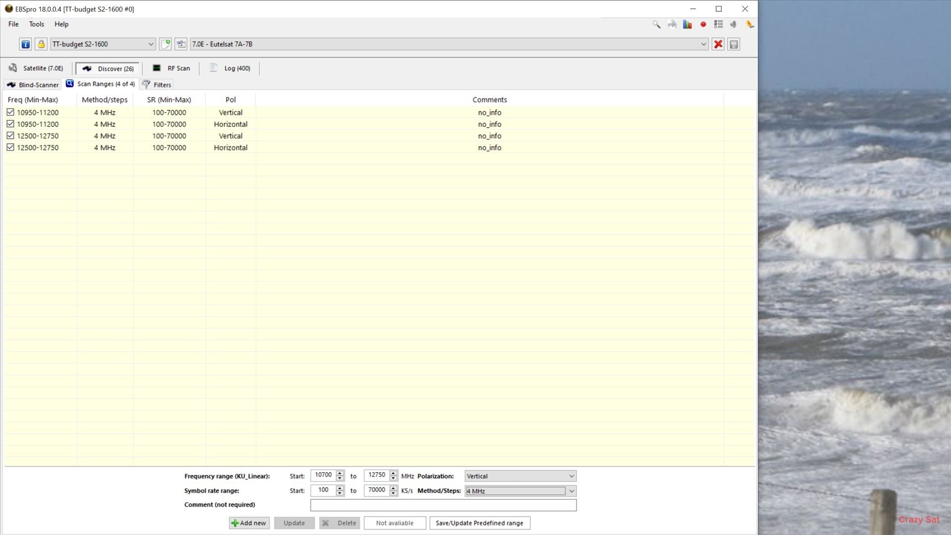

Een feedhunter scant in de praktijk nooit een volledige satelliet in , daar heb je niets aan. Wil je feeds opzoeken doe dit dan met de frequentiegebieden van een bepaalde satelliet waar feeds aanwezig zijn. Een lijst van deze frequentiegebieden geef ik je in bijlage als PDF.
Wil je blindscannen met EBS Pro gebruik dezelfde frequentiegebieden ! Werkt die bij bij "discover" en in stappen van 4 mhz.

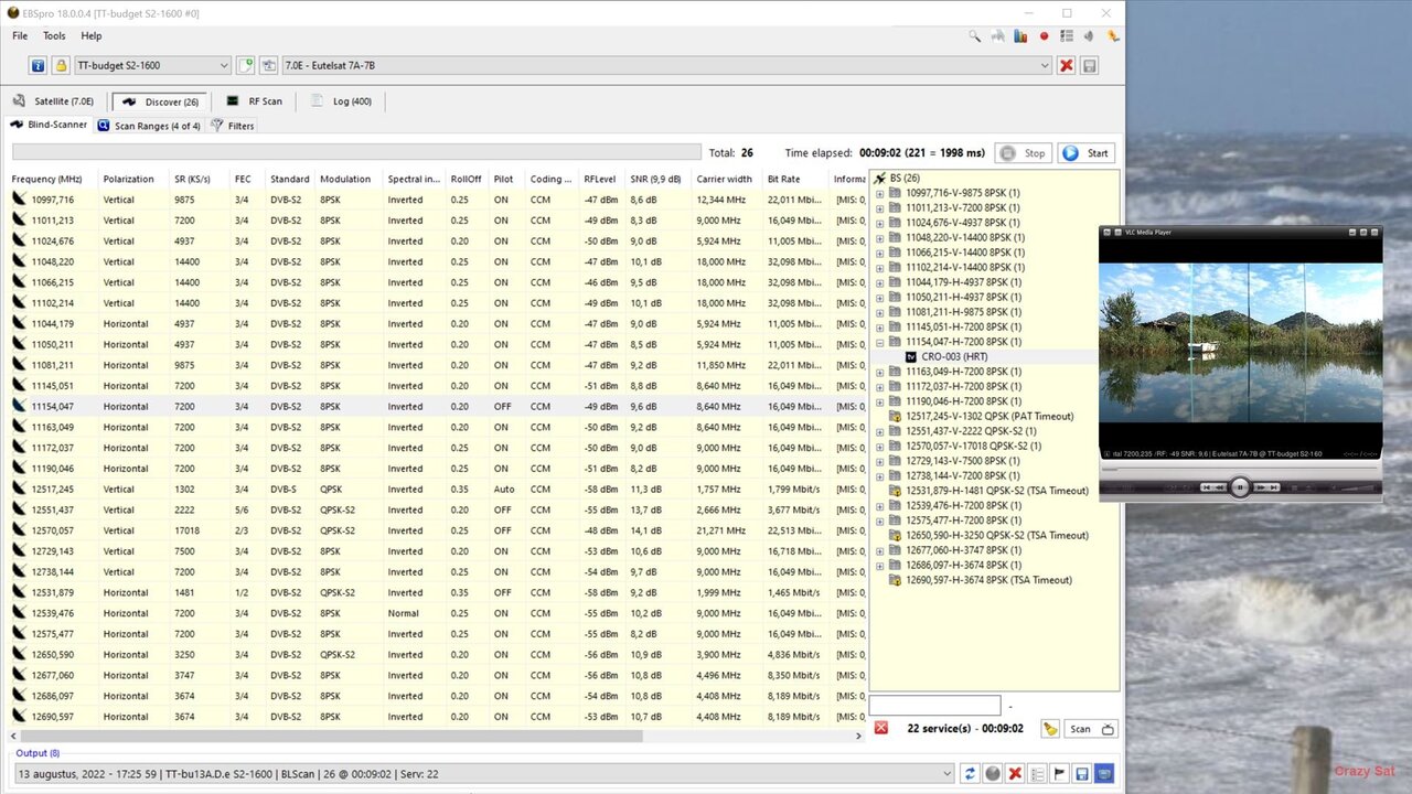

Heb zojuist een blindscan gedaan op 7°E , met vier frequentiegebieden , vandaag is het zaterdag dus druk aan feeds ( vooral gecodeerde in biss , dit weet je als VLV geen beeld geeft ) toch vind je enkele in FTA. De scan duurde nog geen 10 minuten en er werden 22 zenders gevonden. Zie screenshots in bijlage hoe je moet instellen , niet vergeten zet een kruisje bij elk frequentiegebied !
In beide gevallen van opzoeken ( ontvanger of EBS Pro ) schrijf ik de gegevens van de gevonden tp op en zoek die op met DVBDream , daarna neem ik screenshot(s) en plaat ik die op diverse forums ( meestal sat4all ).
