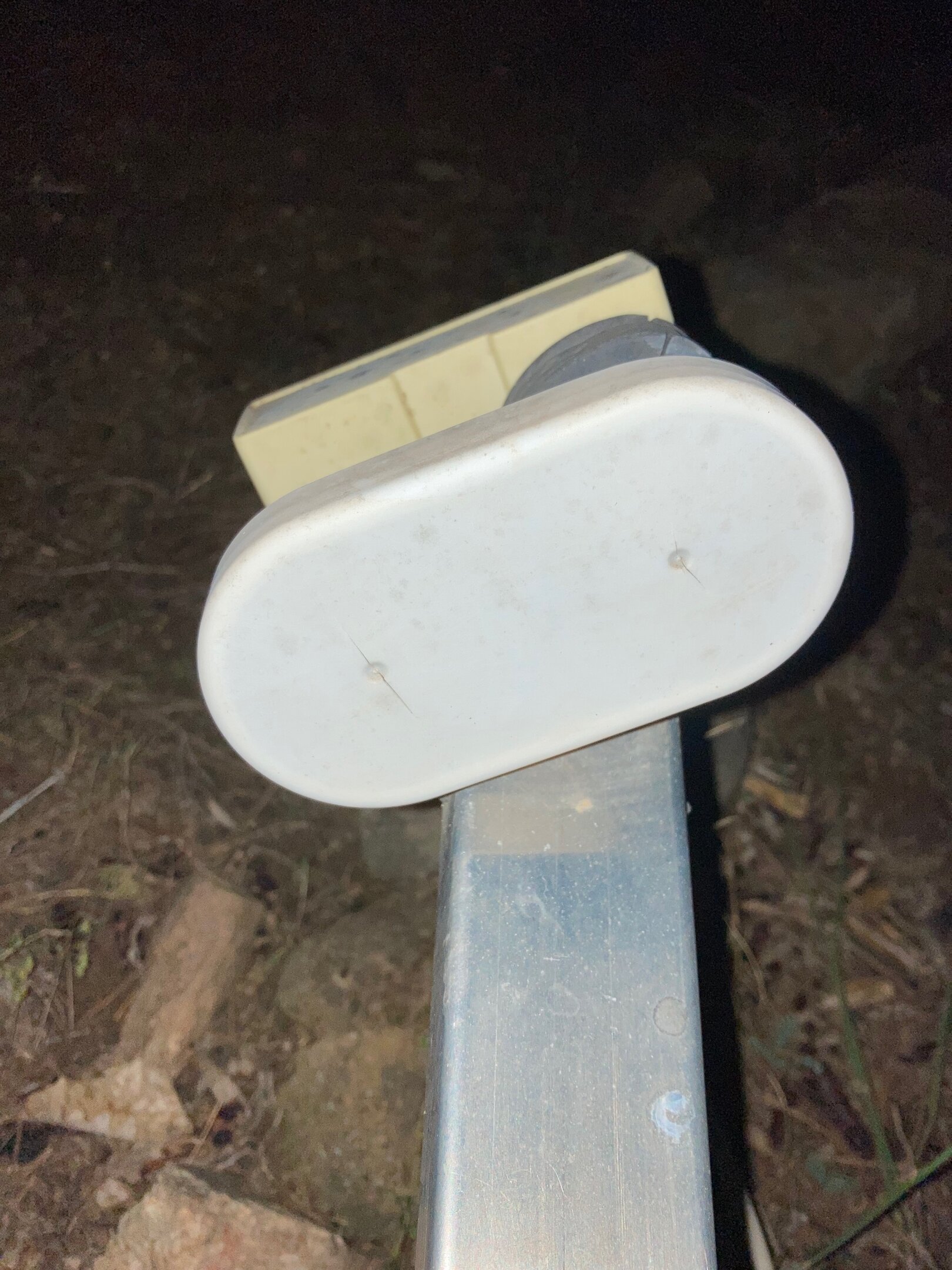

HansH Geplaatst: 23 september 2022 Geplaatst: 23 september 2022 Ik heb geconstateerd dat er kleine scheurtjes zitten in de plastic beschermkapjes van de lnb. Kan dit op een gegeven moment problemen geven op mijn ontvangst ? Lnb type relook RE-MDS43
smetje limb.BE Geplaatst: 23 september 2022 Geplaatst: 23 september 2022 ja dat kan problemen geven met zware regen enz trek er een plastic zak over 1 Db. 900UHD 2X. 4x twin lnb 1x bosat 1.50m .Dreambox 7020hd v2 . Dreambox 800 Db 8000 1x. Db 800se Db 2X 500HD Sab unix triple 2x. Xsarius Galaxy 4K. Gigablue trio. Gigablue Quad Plus. Zgemma H7 Cabel en Sat Samsung UE65MU7070 4K Ultra HD Smart LED Samsung UE46F6650SSXXN led 1x LG 60"lb 870v

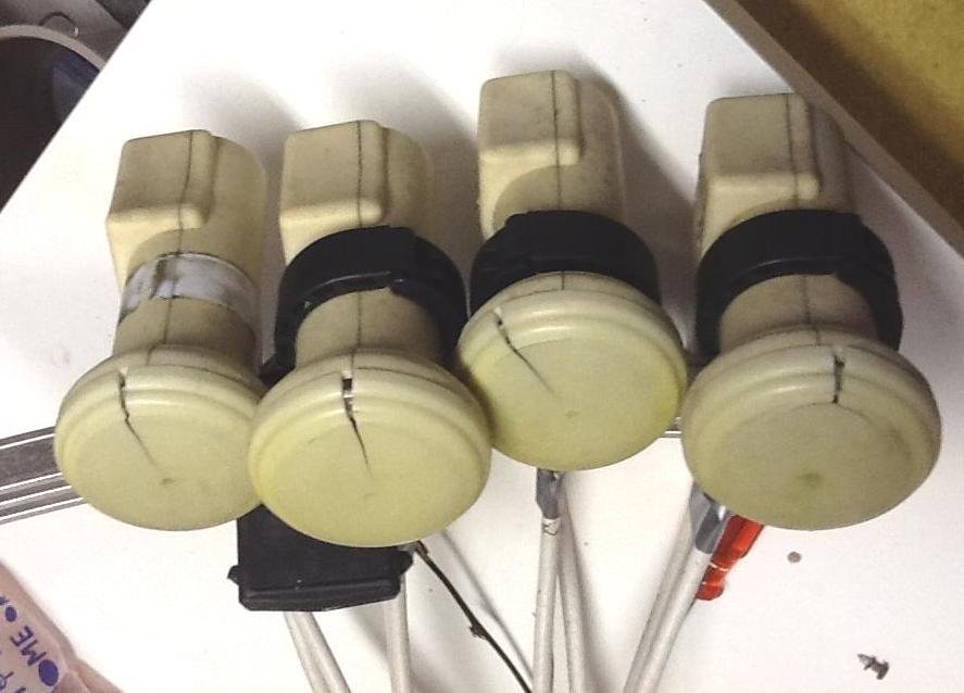

Sprietje Geplaatst: 23 september 2022 Geplaatst: 23 september 2022 (aangepast) Ja, als het regent kan er water in de lnb lopen die de printplaten aantasten. Ik zou een druppeltje 10 secondenlijm in het scheurtje laten lopen. De scheuren worden steeds groter door de Spaanse zon, zie de foto waarvan de lnb's slechts 3 jaar oud zijn. 23 september 2022 aangepast door Sprietje 1
