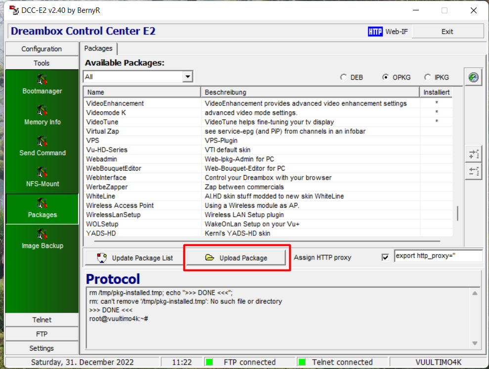

Gelukkig heb ik heel snel de nooddienst bij VTI het support forum gevraagd hoe dat aan te pakken.
Men antwoordde dat het aan de plugin kan liggen of aan de skin. De routine die alles weghaalt bij deïnstalleren werkt niet bij elke plugin zuiver als die Plugin niet helemaal zuiver geprogrammeerd werd.
Dus dan in dit geval het pakket / plugin terug installeren via DCC_E2 / tools/packages opdat het missende onderdeel PixMaplcd4linux dat bijna terminaal was weer terug gevonden kan worden en dus je systeem weer doorstart.
Je komt het wel eens tegen op dit forum betreffende vragen over het niet doorstarten van je image maar er bestaat de kans dat je het ook zonder opnieuw flashen kan oplossen. Hopelijk zet het aan tot gebruik van dat Dream Control Center programma wat elke enigma2 kist kan aansturen.
