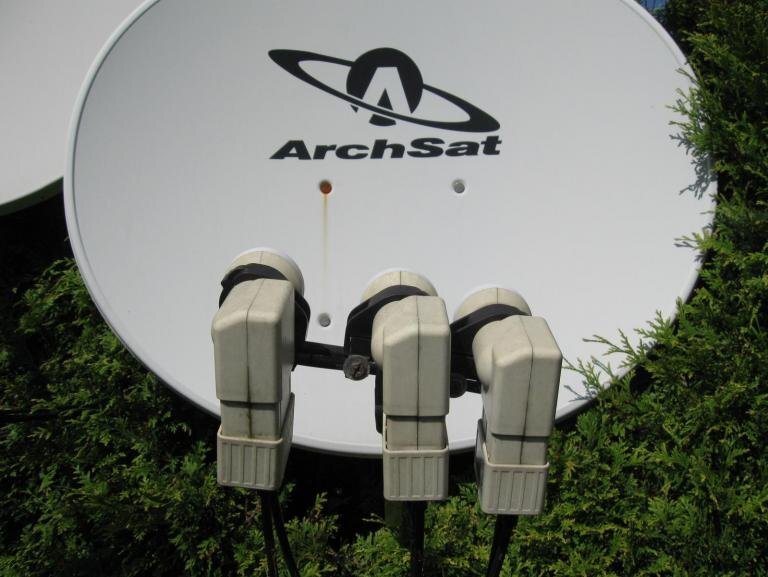

Na bijna 20 jaar is rond oud en nieuw de beugel van mijn Archsat 3in1 Schotel afgewaaid. In de knik stond water en uiteindelijk doorgeroest.
Nu viste één van mijn buren onlangs twee schotels uit de goot van zijn buren die verhuist waren zonder de schotel mee te nemen, één daarvan was een Triax Schotel van 98x89cm, in best goede staat inclusief Inverto Black lnb, dus die heb ik van het grofvuil kunnen redden. De oude Archsat heb ik nu verwijderd, en vervangen door de triax, afgesteld op A2, ik kijk namelijk graag BBC.
Nu heb ik een Triax Multifeed beugel besteld, en ik vroeg mij af of iemand voor mij kan uitrekenen op welke Afstanden, hoek en skew ik de LNB's moet plaatsen. Ik heb nog steeds twee werkende Alps BSTE8 LNB's, plus de Inverto. (ook nog een hele zware oude ACER Quad LNB, maar de quad functie gebruik ik niet meer, en het lijkt mij best een zware voor de Multi feed beugel).
Is het handig om toch maar gelijk de LNB's te vervangen? Sinds ik niet te vaak het dak op wil?
Kan iemand voor mij uitrekenen hoe ik ook A1 en A3 kan ontvangen in Alkmaar?, zou ik erg op prijs stellen, heb er namelijk zelf niet veel ervaring mee.

Aha..., je had dus deze schotel die breder is dan hij hoog is (zie bijlage 1). De schotel die je nu hebt is de Triax 88 met een spiegelmaat van 85x95cm. Daarmee wil je de Astra 19,2 - 23,5 en 28,2 ontvangen.
Tja, hoe lang gaan lnb's nog mee die al 20 jaar op een schotel hebben gezeten? Als je niet graag het dak weer op wilt de komende jaren, dan kun je misschien beter nieuwe lnb's plaatsen. Zo duur zijn die nu ook weer niet. Ik begrijp dat je maar 1 aansluiting nodig hebt. Bovendien zijn gewone lnb's minder gevoelig voor regendruppels op de kop dan smalle lnb's. Je zou dan de Inverto Ultra pll lnb kunnen nemen, zie: https://inverto.tv/lnb/445/single-high-gain-low-noise-40mm-pll-lnb. Die zie ik in Nederland voor €11,95 te koop EAN nr. 5453002615133.
Ik heb het volgende voor je uitgerekend voor Alkmaar:
- monteer de Triax-rail zodat de schroef in het midden in de onderste groef zit
- stel de elevatie van de schotel zo in, dat de bovenzijde van de rail in de richting naar de schotel horizontaal staat
- zet de rail 13° schuin, de Astra 28,35 het hoogst. Gebruik hiervoor de waterpasfunctie van je mobile telefoon, een digitale waterpas of de bijgevoegde hoek van 13° met waterpas
- monteer de lnb's in de klemmen zodat de kop 5-6mm van de klem zit (zie afbeelding)
- plaats de lnb-klem van de Astra 23,5 tegen de arm
- plaats de lnb van de Astra 19,2 op 50mm van de Astra 23,5 kop
- plaats de lnb van de Astra 28,35 op 58mm van de Astra 23,5 kop
- meet deze afstanden van kuiltje tot kuiltje aan de voorzijde van de lnb
- stel de skew van de lnb's als volgt in:
a de Astra 19,2   op 4°
b de Astra 23,5   op 7°
c de Astra 28,35 op 10°
- stel de elevatie van de schotel in op 27,5°
- richt de schotel nu uit op de Astra 23,5. Stel hem af op maximale signaalkwaliteit waarbij je behalve de draairichting ook de elevatie nog optimaliseert
- de Astra 19,2 en 28,35 staan nu ook optimaal
opm. 28,35 is het midden van de twee posities die op de Astra 2 gebruikt worden namelijk 28,2 en 28,5° oost.
