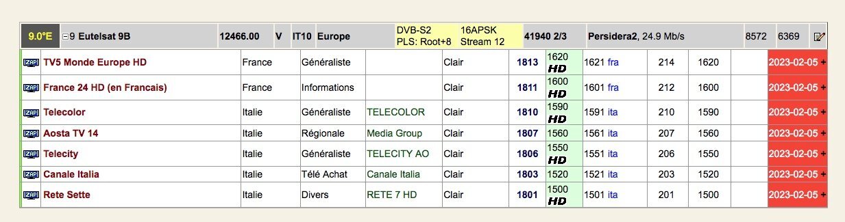

Maar wat met een PLS code in deze vorm : PLS: Root+8 ??? Root is PLS mode, dus OK. Maar hoe voer ik PLS code +8 in ???
Dit heb ik bv àp 9E zoals op deze screenshot te zien is.
Alvast merci voor de hulp!

Bij VTi speelt hetzelfde probleem.
Wanneer er geen hardware bedenkingen bij de ontvanger zijn voor deze norm is het wachten op de software ontwikkelaars om deze norm te implementeren.
