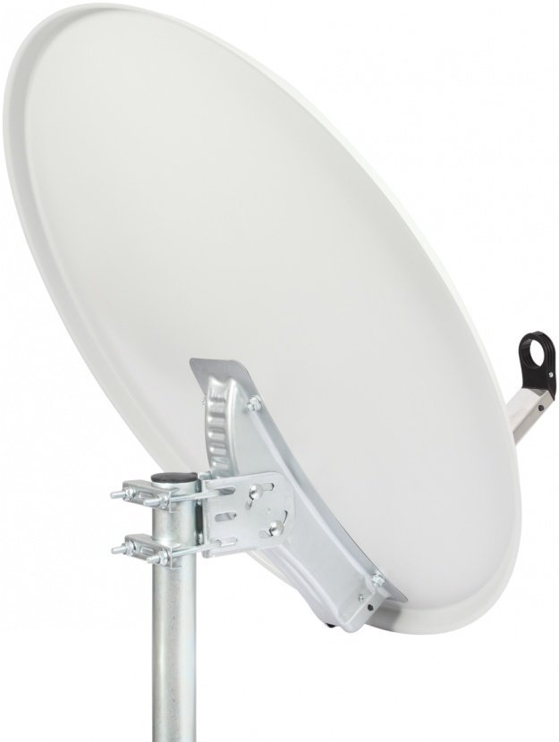

Volgens mij is dit helemaal geen SAB-schotel. Daarvan is de elevatie instelling heel anders, zie bijlage.
Ook sluit de schotel-beugel helemaal niet aan op de schotel. In het midden een grote open ruimte. Dat kan niet goed zijn. Het lijkt er op dat de zaak niet goed gemonteerd is.
In Nederland kun je met een elevatie van 20 graden nooit de Astra 23,5 ontvangen hebben.

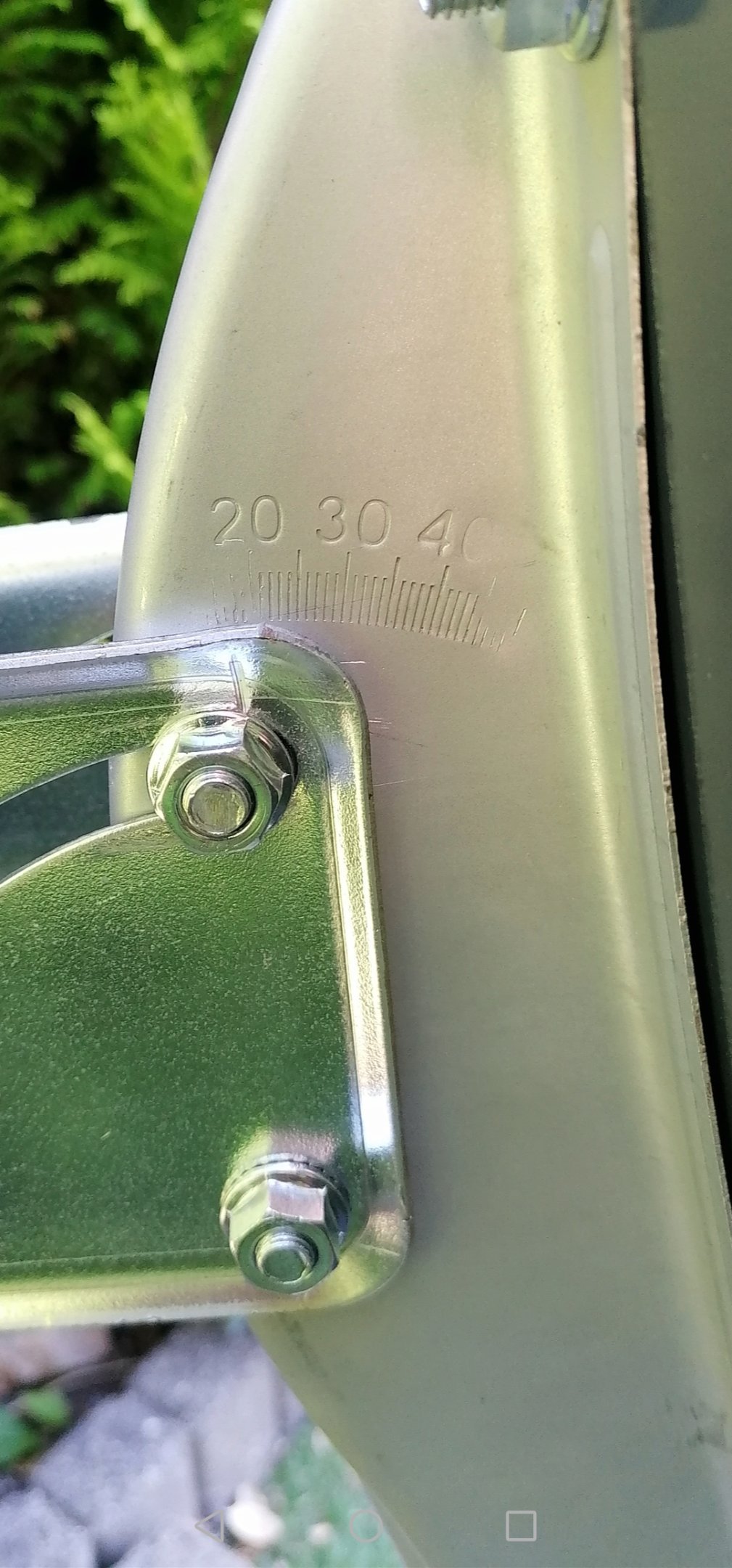

Toch is het een Sab.
En ik heb ook 23.5.
Er staan 4 lnb's op, 13,19.2, 23.5 en 28.5. Op alles een goed ontvangst.
Maar wellicht kan ik het signaal wel sterker krijgen met jouw tip.

De sab staat op een tegelvoet die niet helemaal rechtstaat. Hij helt wat achterover. Dat verklaart misschien nog het een en ander.
Ik zie dat de schotel op 17 graden elevatie staat, dat is 12 graden minder dan dat de elevatie van de Astra 23,5 is. Nou kan de tegelvoet wel wat schuin staan maar 12 graden is zoveel als de bijlage en dat lijkt me zwaar overdreven.
Maar in Italië moet alles toch anders afgesteld worden. De schuinte van de rail, de afstand van de lnb's, de skew van de lnb's, de elevatie van de schotel.
Er schijnen ook SAB-schotels te zijn met een elevatieinstelling zoals jij afgebeeld hebt.
