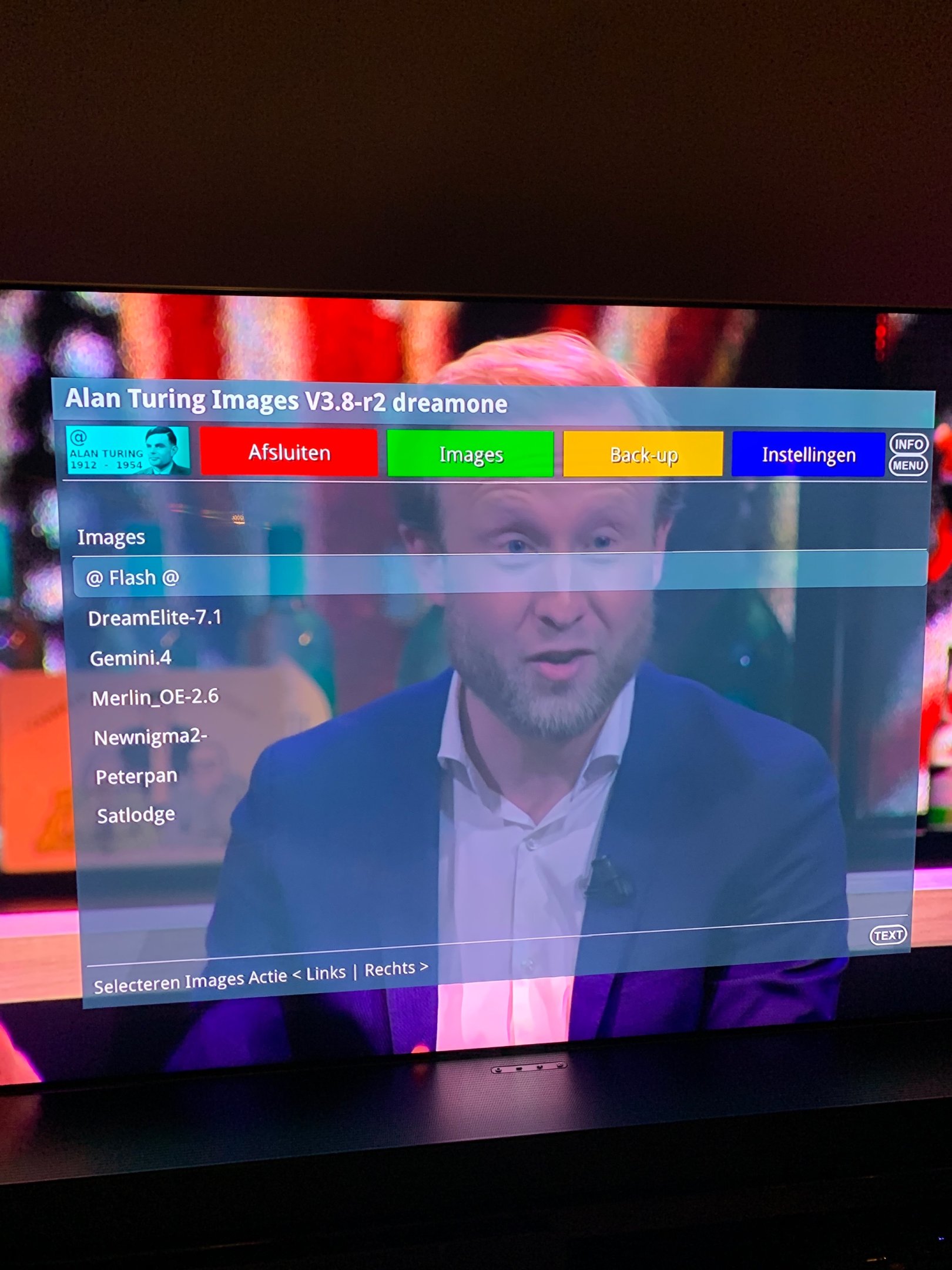

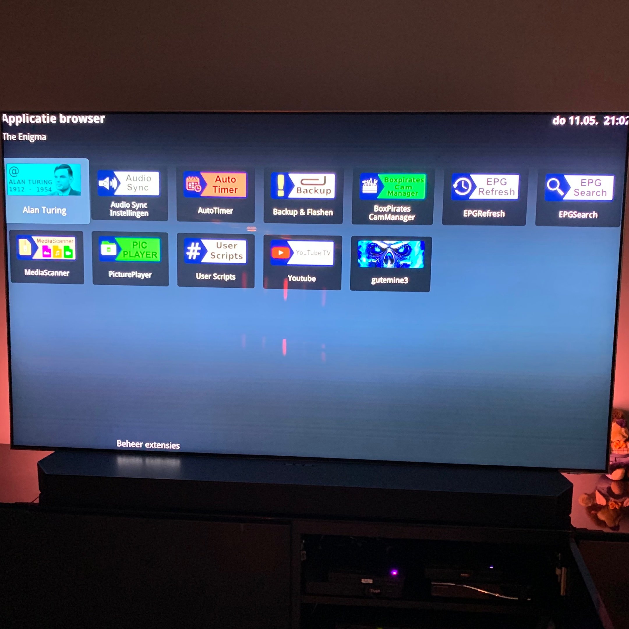

Het nieuwe Universal-Image kan niet worden gestart vanuit Alan-Turing (Multiboot) als DreamOS 2.6 in Flash start (kernel probleem). Dus eerst de kale DM-One UHD flashen met het Universal-Image. Daarna de 128 GB SD card in de DM-One UHD, Gutemine Feed 3 installeren en van daaruit Alan-Turing. Box herstarten en Alan-Turing starten. Zolang je de SD kaart niet herpartioneert blijven je opgeslagen images beschikbaar. Dan via Alan-Turing de ‘oude’ DreamOS 2.6 die in de flash zat als MultiBoot image toevoegen… Box even in Standby en de USB HDD stick als laatste aansluiten. Na een herstart is dan de oude situatie hersteld maar nu met het Universal-Image als startimage in de flash.
De meeste standaard functies getest en nog geen vastloper gehad. Het nieuwe WHQL skin geïnstalleerd. Ziet er helemaal niet verkeerd uit. De picons staan in de afgeschermde ‘data’ partitie dus die raken met dit soort acties niet verloren…

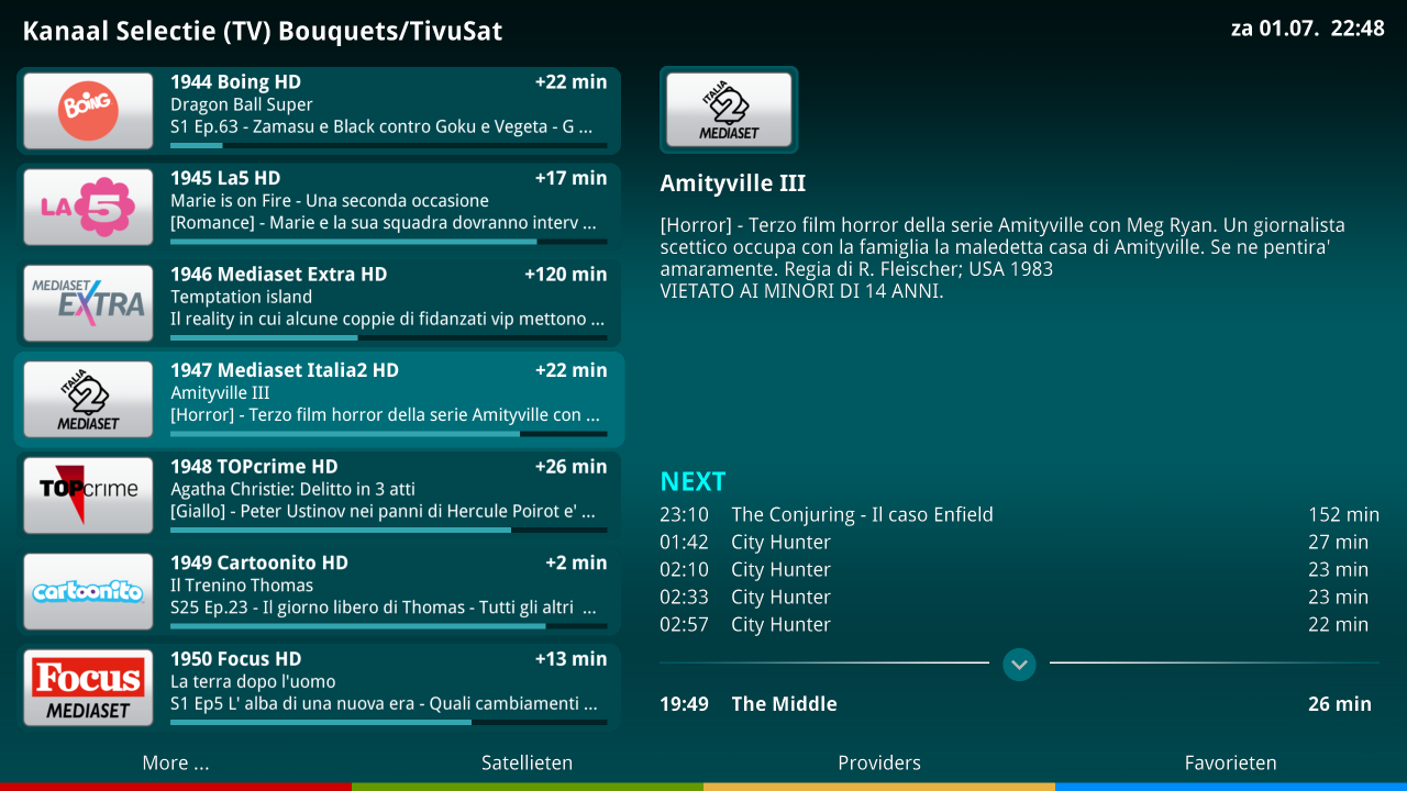

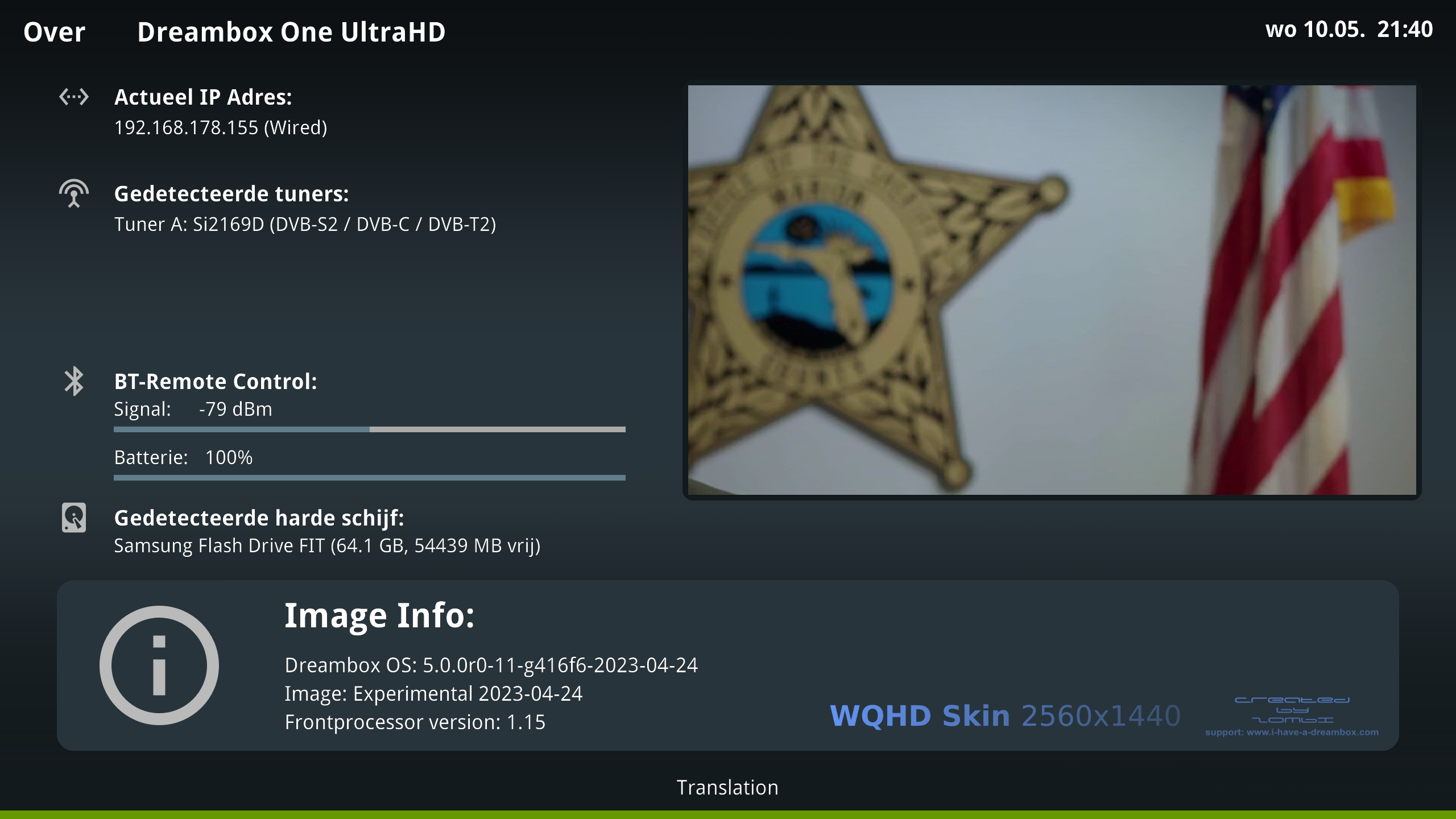

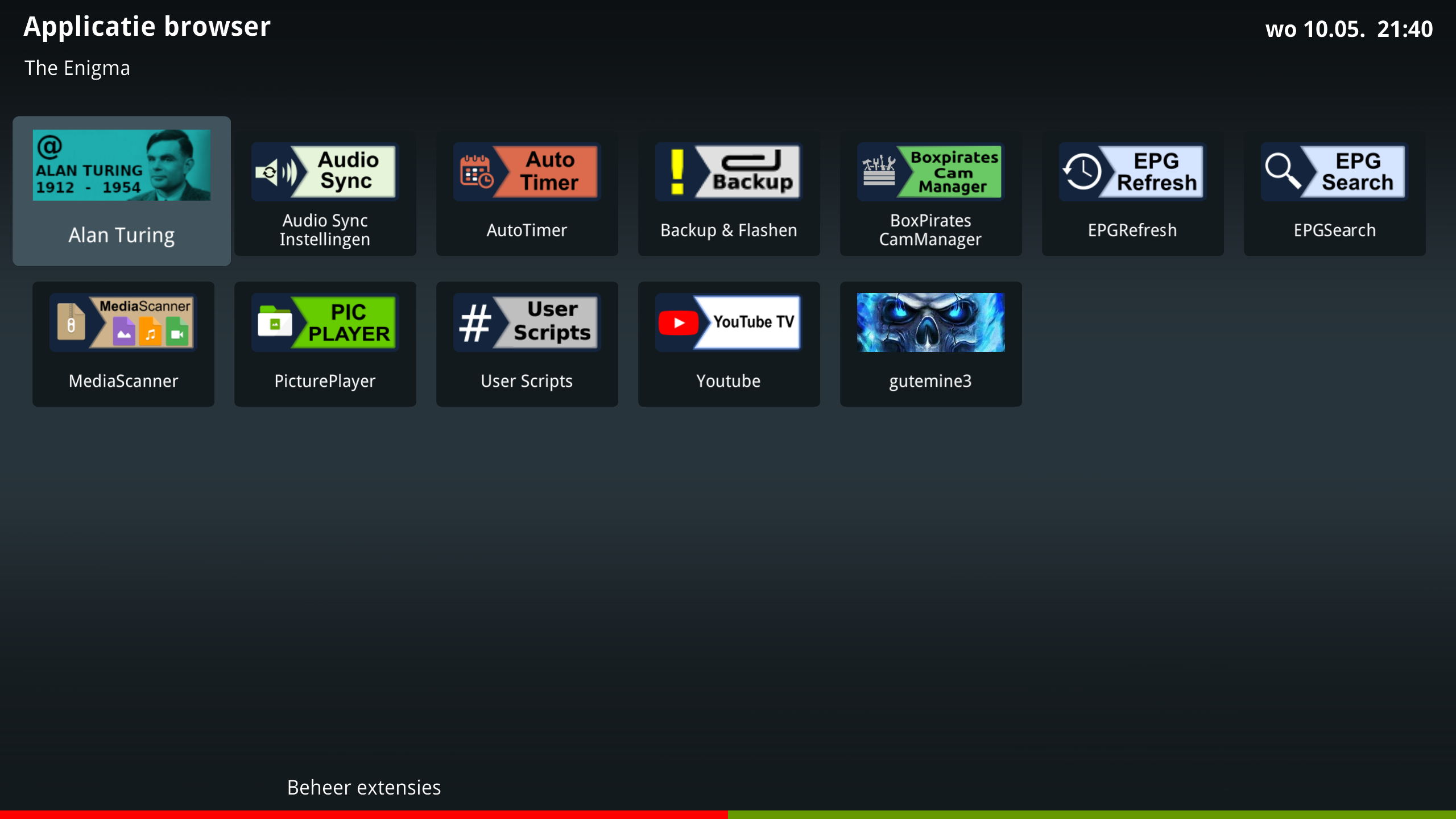

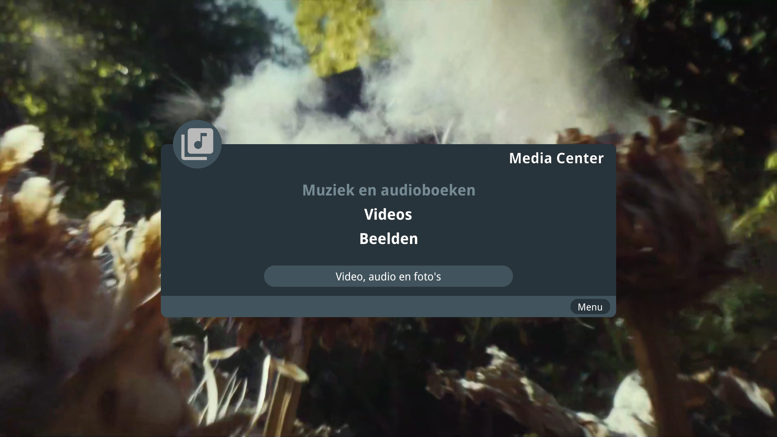

Een paar screenshots van het nieuwe image

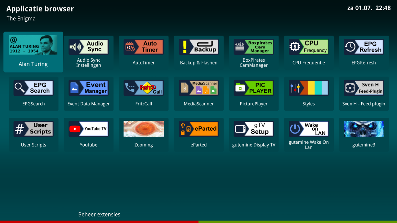

Het houd je van de straat…. Ben nu bezig (met tussenpozen) om de Picons en OScampicons te actualiseren.. RTL en BVN zijn gewijzigd…Gelukkig staat op de DM-One in /data en die is bij ieder image automatisch beschikbaar….

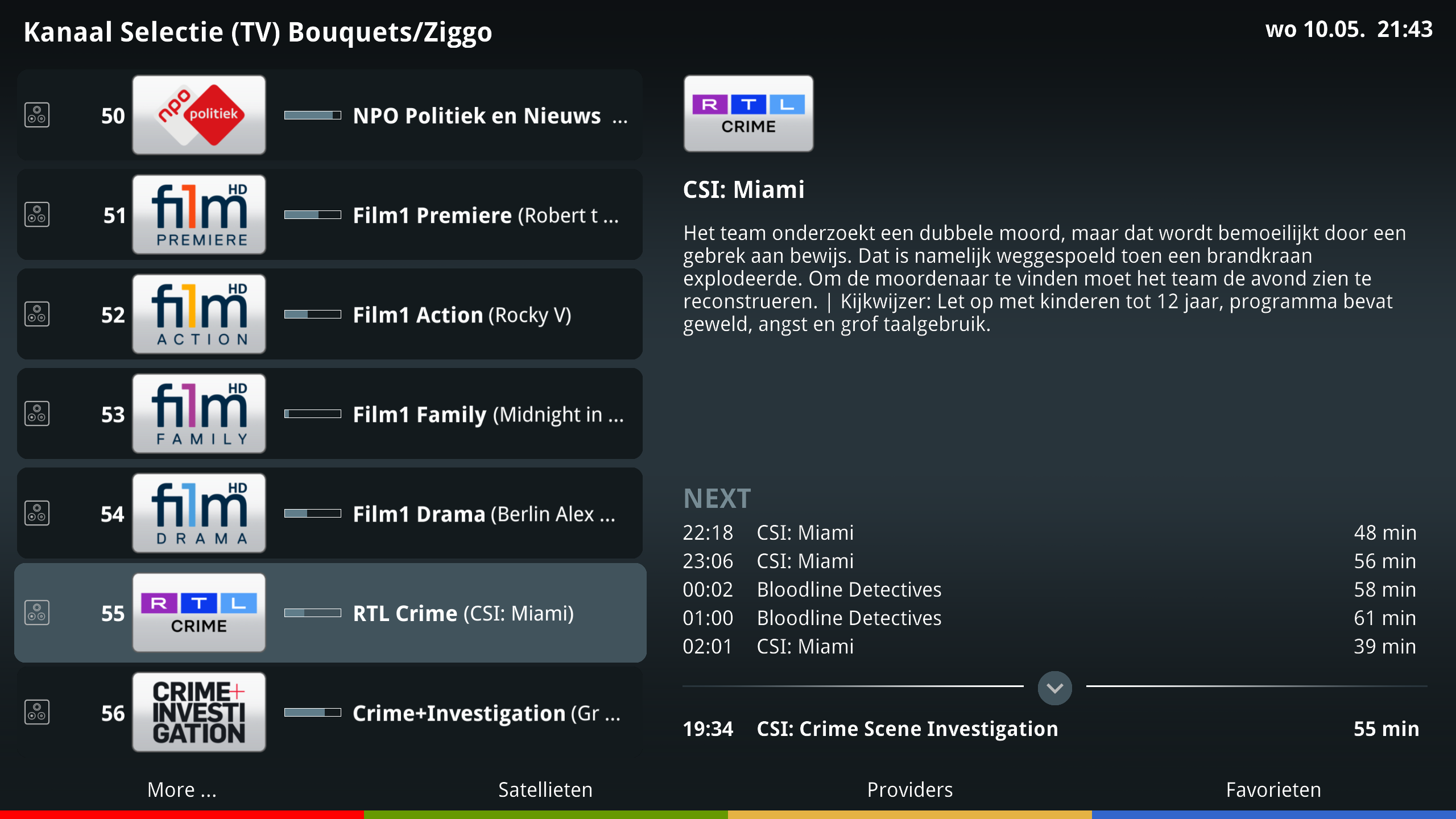

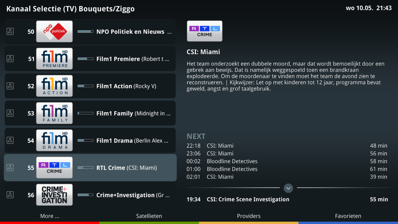

Grootste verandering in de WQHD skin is dat nu ronde vormen zijn toegestaan… Langzaam aan komt er een einde aan die vierkante skins van DM…
