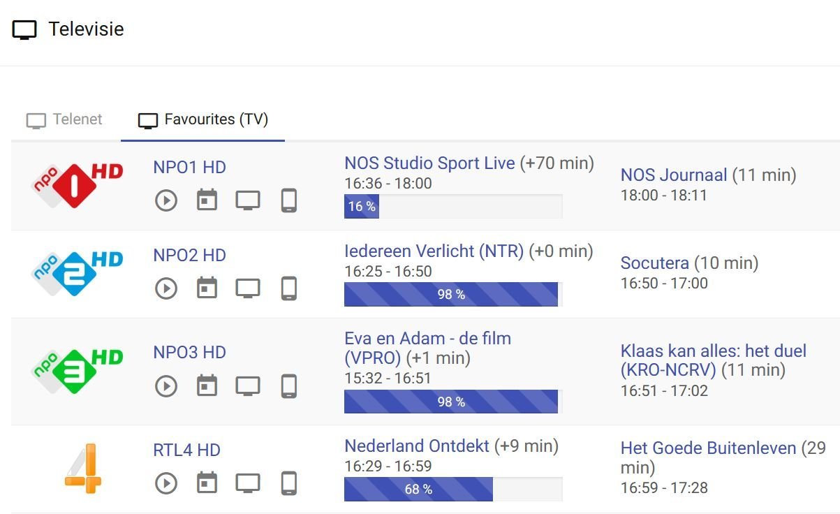

Ton1906 Geplaatst: 21 mei 2023 Auteur Geplaatst: 21 mei 2023 Vandaag eerst nog OpenATV 7.3 geïnstalleerd, maar dit hielp niet echt. Willekeurig had ik geluid op de CD dolby zenders, ene keer wel andere keer niet. Daarna VTi 15.0.0.2 geïnstalleerd. Ik had gelijk dolby geluid op de genoemde zenders. Na een herstart vaak geen geluid, maar even zappen naar volgende zender geeft weer geluid. Bedankt voor jullie hulp. Verder heb ik wat, misschien beginners, vragen: in OpenATV had ik in infobalk, opname lijst en zenderlijst zender logo's. Ik heb de OpenATV picons gekopieerd naar share/enigma2/picon. Ik zie de logo's wel in de webinterface Hoe kan ik zenderlijst hernummeren, dus NPO1 op 1 Bij voorbaat dank voor jullie hulp 1

Ton1906 Geplaatst: 22 mei 2023 Auteur Geplaatst: 22 mei 2023 In web interface kunnen ook aanpassingen in de bouqetten en favorieten gemaakt worden, maar in dreambox edit gaat dit sneller. Het lukt me alleen niet met de picons . Ik heb de picons welke in de OpenATV waren gedownload gekopieerd naar de picon locatie. Ik kan geen download locatie vinden voor de volgende picons: Astra 28.5 Engelse zenders Astra 23.4 Canal Digitaal zenders DVB-C Telenet
Tonskidutch Geplaatst: 23 mei 2023 Geplaatst: 23 mei 2023 Ben je nu met VTI onderweg of met OpenATV? je hebt wellicht een piconmanager nodig om de afbeelding aan de juiste zender te koppelen en dat is veel werk want de >servicereferentie< en picon horen natuurlijk wel samen bijeen, die gaan samen in DBE naar de receiver toe en dus kun je niet zomaar picons uit het internet plukken en handmatig in de /usr/share/enigma2/picon/ dumpen Je kan beter een goede lijst met 28,4 +23,5+telenet zoeken inclusief de juiste picons en die naar eigen Gusto sorteren. WOMAN Tiny Joe White & Flying Mojito Bros
